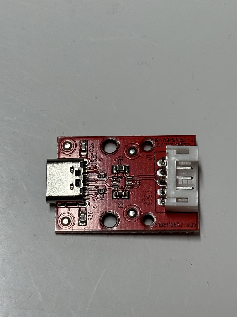

Hallo zusammen, ich benötige Eure Unterstützung. Ich suche eine Möglichkeit, die USB C Platine auf dem Foto nachzubestellen oder nach zu bauen. Leider bin ich nicht so fit, dass ich die Komponenten zuordnen kann. Wie würdet Ihr vorgehen? Danke für die Hilfe Christoph

Die CC-Leitungen sind beim Original wahrscheinlich nicht herausgeführt. Du solltest das Original mal durchmessen und einen Schaltplan aufstellen. Insbesondere auch die Widerstandswerte herausfinden. Es gibt verschiedene Möglichkeiten was da benötigt werden könnte. Ich glaube da sind 2 Pins auf GND gelegt, also eigentlich sind es nur 4 Leitungen.

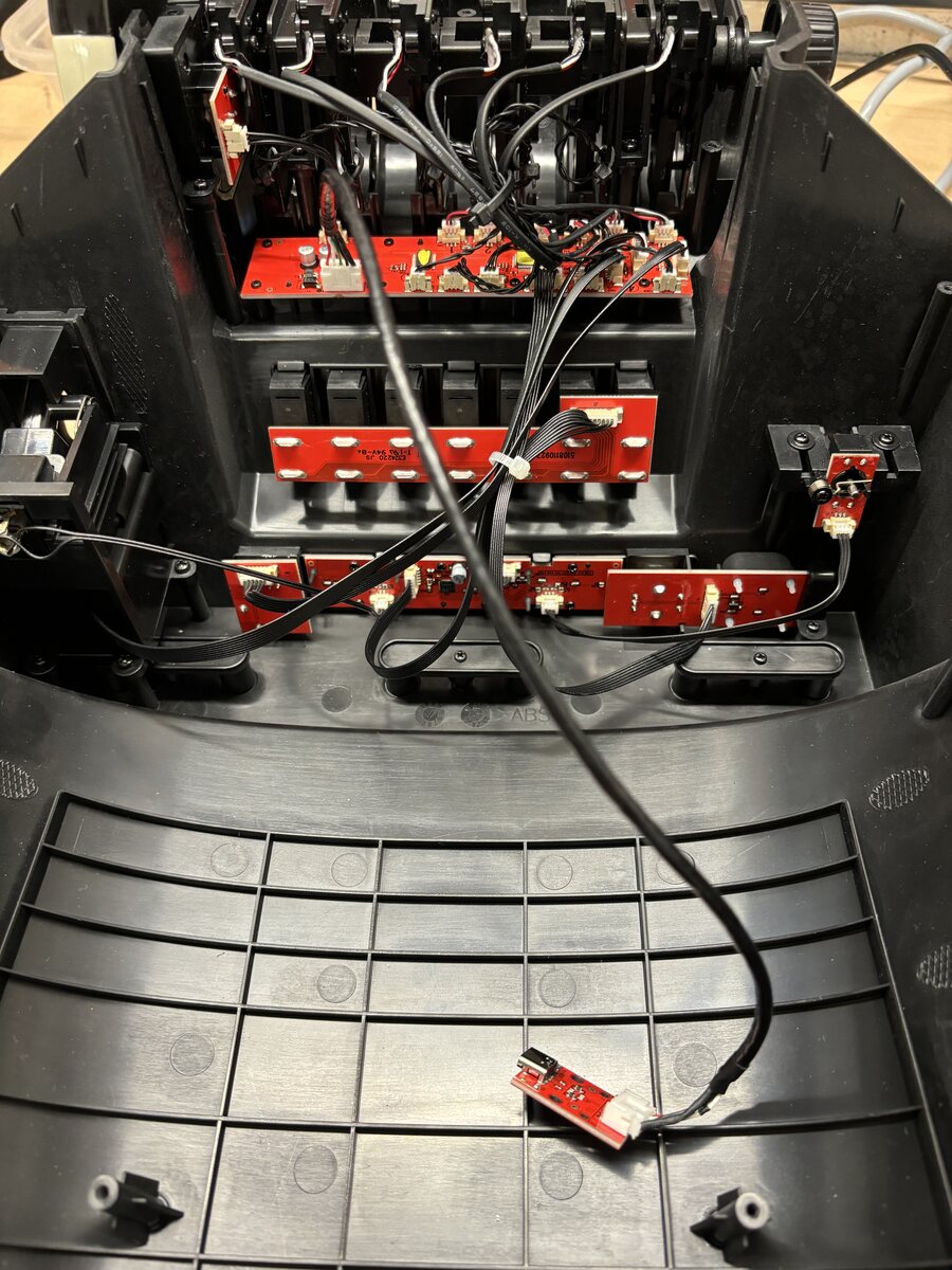

Die Platine gehört zu einem Honeycomb Bravo Throttle Quadrant (Flugsimulation) - Foto ist dabei
Hatte zunächst den Hersteller angeschrieben, aber der Drang ein neues Gerät zu verkaufen scheint größer zu sein. Daher hatte ich gehofft, eine neue USB-C PLatine zu besorgen und diese austauschen zu können.

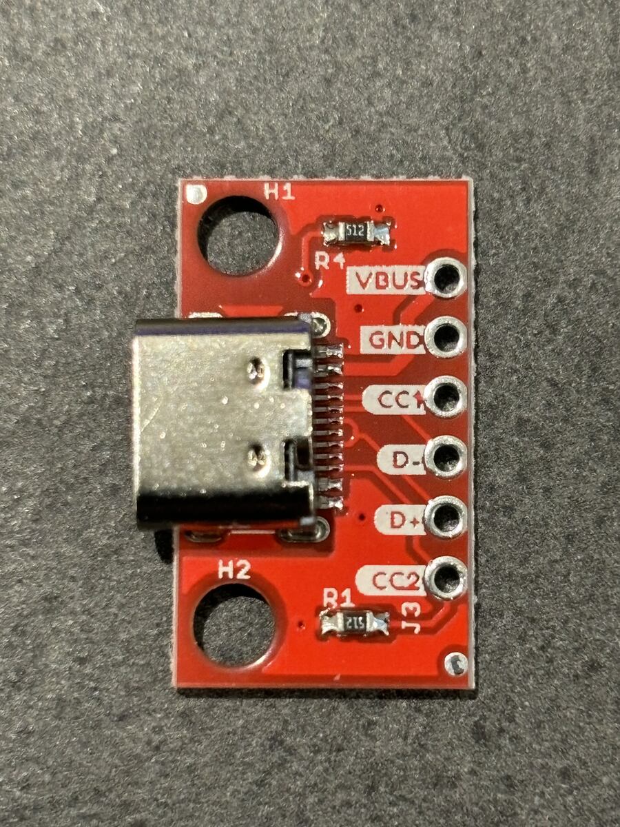

Daher dürfte genau dieses Board
Christoph schrieb:
USB-Breakout-Boards
funktionieren. Es hat die benötigten 5.1kOhm Widerstände auf GND. Die CC-Leitungen lässt du offen.

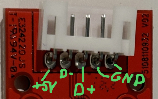

Ein letzte Frage: Die USB-Breakout-Boards haben in der Regel 6 Kontakte am Ausgang. Wie hier auf dem Bild zu sehen. Meines hat jedoch nur 5! Ist das trotzdem das richtige?
Welchen Kontakt muss ich nicht abgreifen?
+5V aus meinem Bild entspricht VBUS deines Adapters.
D+ / D- könnten evtl. noch vertauscht sein, kann ich so nicht erkennen. Wenn es nicht geht einfach drehen, da geht nichts kaputt.
Beide GND an den einen GND deines Adapters
CC1 und CC2 sind schon auf deinem neuen Adapter verdrahtet, nicht anschließen

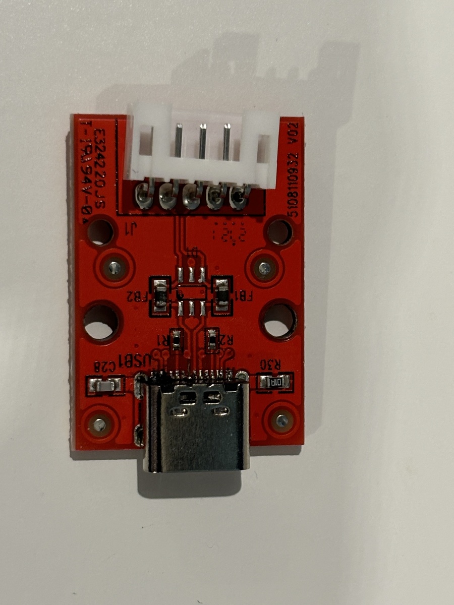

Die beiden Bauteile FB1 und FB2 auf der alten Platine kannst Du getrost ignorieren, das war seitens des Herstellers nur der klägliche Versuch einer Befilterung.
