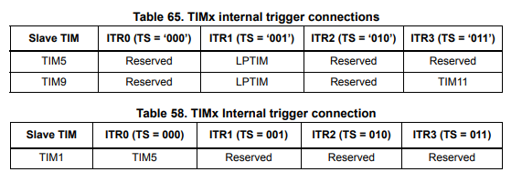

ich bräuchte Mal euren gesammelten Hirnschmalz für mein Projekt.
Ich habe einen (bereits verbauten) STM32F410CBT3 im LQFP vorliegen und
will damit ganz am Ende mehrere Komponenten miteinander synchronisieren.
Dafür konkret gebraucht wird:
- 1 Master-Timer
- Erster Slave erzeugt am DAC einen Sinus
- Zweiter Slave erzeugt eine PWM mit zwei hintereinanderfolgenden
Impulsen
Meine Idee war einen Basic Timer als Master zu verwenden, dann eben
einen DAC-Timer und einen AC-Timer im One Pulse Mode mit einem RCR von
1.
Soweit so gut.
Bis ich dann nach Bestückung der Platine und ALLEM drum und dran Mal auf
die glorreiche Idee gekommen bin, für die Triggerquellen ins
Referenzhandbuch zu schauen..... siehe Bild. Habe aber auch
ehrlicherweise nicht mit sowas gerechnet.
Egal wie ich es drehe, ich finde einfach keine Lösung und hoffe auf eure
Schwarmintelligenz.
TIM5 brauche ich für den DAC, da TIM6 nicht als Slave konfigurierbar.
Hat den LPTIM als mögliche Triggerquelle.
Den AC-TIM1 kann ich nicht nehmen, da er ja nur TIM5 als Triggerquelle
hat und der ja nur einen Sinus rausgibt. Da dachte ich, na gut, muss ich
die zwei Impulse halt ohne RCR mit zwei Timern realisieren...
Tja, denkste. Bleibt ja nur noch Timer 9 mit ebenfalls LPTIM1 als
Jetzt wollte ich fragen: Fällt noch irgendjemandem etwas ein, wie ich
meine Aufgabe realisieren könnte? Geht es vielleicht doch mit nur einem
Timer ohne RCR? Übersehe ich eine Möglichkeit? Hat noch jemand eine
KOMPLETT andere Idee, die eine wirklich genaue Synchronisation der
Slaves ermöglicht? Kann ich vielleicht sogar irgendwas hardwareseitig
pfuschen?

Warum nimmst du nicht TIM1 als Master, damit kannst du TIM2,TIM3,TIM4
und TIM5 als Slave triggern ?

Woran siehst du das? Welchen ITRx muss ich dann für die Slaves
einstellen? Übersehe ich da komplett was?
Die Tabelle steht im Datenblatt bzw. im Reference Manual deines Chips
nennt sich TIMx Internal Trigger connection.

Um das Sinussignal geht's ja quasi nicht, das hab ich schon. 0-3.3V,
3kHz. Sobald der Master aktiv wird, sollen DAC und PWM-Signal synchron
bzw. gleichzeitig starten. Das ist quasi schon alles.
Die entsprechenden Tabellen aus dem RM habe ich oben im Ausgangspost
eingefügt. TIM2-4 gibt's für meinen MCU nicht.

Ich habe beim 411 geschaut da habe ich das Datenblatt hier. Dann hast du
dir den falschen herausgesucht ...

Das hat nichts mit reservierten Pins zu tun, das ist die chipinterne
Verdrahtungstabelle zwischen den Timern und die ist Fix. Du hast dir nur
einen Chip herausgesucht, der nicht zu der Tabelle passt weil es die
Timer nicht gibt.

Der F446 hat 12 Timer und 2 DAC und den gibt es im 64 und 100 LQFP
Gehäuse.
