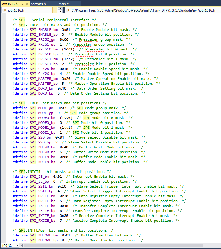

Eher da steht in Beiden alles drin. Dein Code Ausschnitt ist leider schwer bis kaum lesbar. Niemand übersetzt Hexcode in Binär und zurück nur zum vergleichen. Bekommst du eine Led zum blinken? Ansonsten, halte dich an die App Note und es wird funktionieren. Tue dir selbst auch einen Gefallen. Verwende Bitnummern oder noch besser Bitnamen bzw. Bitmasken (die mit _bm am Ende).
Deine:
PORTA_DIRSET = 0x02 | 0x04 | 0x10; //set clock, MOSI and NSS as output
übersetzt:
PORTA_DIRSET = _BV(1) | _BV(2) | _BV(4); //set clock, MOSI and NSS as output
Stellst du schon etwas fest? Wenn nicht, an welchen Portpins verwendest du SPI? Wie heißen die Portpins? Was sind deren Bitnummern? Gehe alles nochmal durch.

OP #7758299
Veit D. schrieb:
Deine:PORTA_DIRSET = 0x02 | 0x04 | 0x10; //set clock, MOSI and NSS as output übersetzt:PORTA_DIRSET = _BV(1) | _BV(2) | _BV(4); //set clock, MOSI and NSS as output
Den Fehler hatte schon dein Vorredner gesehen. Das ganze habe ich korrigiert auf
PORTA_DIRSET = 0x02 | 0x08 | 0x10;
daraus habe ich jetzt das hier gemacht
PORTA_DIRSET = PIN1_bm | PIN3_bm | PIN4_bm;
aber das ändert ja nichts an der Funktionalität.
