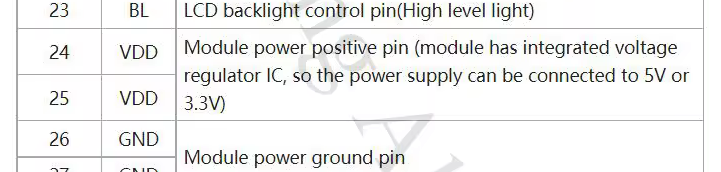

von Mike K. (mike_kr)
https://de.aliexpress.com/item/1005003505981991.html
Da steht zb 5V durch eingebauten Konverter anschließbar
Und Leute, bitte bleibt beim Thema. 8 Antworten und keiner nimmt Bezug
zum Thema...
Da steht 5V für Power Supply durch eingebauten Konverter.
Von den Datenleitungen steht da nix.

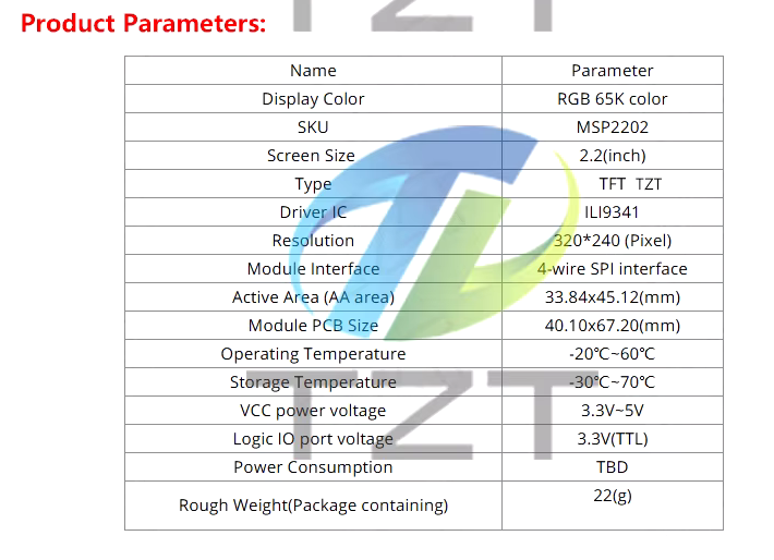

von Zino (zinn)
Mike K. schrieb:
> Ich will keinen Chip verwenden, sondern ein eine Display-Platine, bei
> der die Verkäufer den Betrieb mit 5V anbieten.
Hier die Spezifikation eines der 5V-ILI9341-Bretter auf AliExpress. Bei
anderen sieht es genau so aus.

von Rainer W. (rawi)
Da steht ausdrücklich "VCC power voltage 3.3V-5V" und "Logic IO port
Voltage 3.3V".
Was gibt es da zu diskutieren.
Ja, für die Stromversorgung. Die Logikpegel sind aber 3,3V, denn ich
sehe auf den Fotos des Verkäufers keine Pegelwandler. Da ist lediglich
ein Spannungsregler für die 3,3V-Versorgung des ILI9341, ein Transistor
zum Schalten der Hintergrundbeleuchtung und ein Touch-IC, mehr nicht.
Du kannst den Vorpostern also ruhig glauben:
5V-AVR direkt an das von dir verlinkte Display geht ohne zusätzliche
Pegelwandler nicht. Das ist einfach Fakt.
Selbst wenn es halbwegs funktionieren würde, würde es sowohl dem AVR
also auch dem ILI9341 wegen der hohen Ableitströme durch die
Schutzdioden des ILI9341 ziemlich warm werden.
Mike K. schrieb:
> Eben. Von den Datenleitungen steht da nichts. Also ist es logisch, daß
> bei Power Suply von 5V ebenfalls 5V verwendet werden kann kann.
Nein, das ist überhaupt nicht logisch. So kann praktisch jeder bessere
µC-DevBoard über USB (5V) versorgt werden, die Logikpegel sind dennoch
3,3V, weil die allermeisten modernen µC (insbesondere die schnelleren)
nur noch für maximal 3,3V ausgelegt sind.
Anders als noch vor 40 Jahren ist heutzutage die Logikspannung nicht
mehr zwingend an die Versorgungsspannung gebunden. Ich hatte mal ein
Ordroid-Board, da war bei 5V Versorgungsspannung die Logikspannung sogar
nur 1,8V.
> Sonst wäre es ja üble arglistige Täuschung..
Nein, arglistige Täuschung wäre es, wenn der Verkäufer das Display
fälschlicherweise mit 5V-Logikpegel anpreisen würde und damit in Kauf
nähme, dass es beim Kunden nicht funktioniert und schlimmstenfalls
sogar das Display und/oder die Schaltung des Kunden zerstört wird.

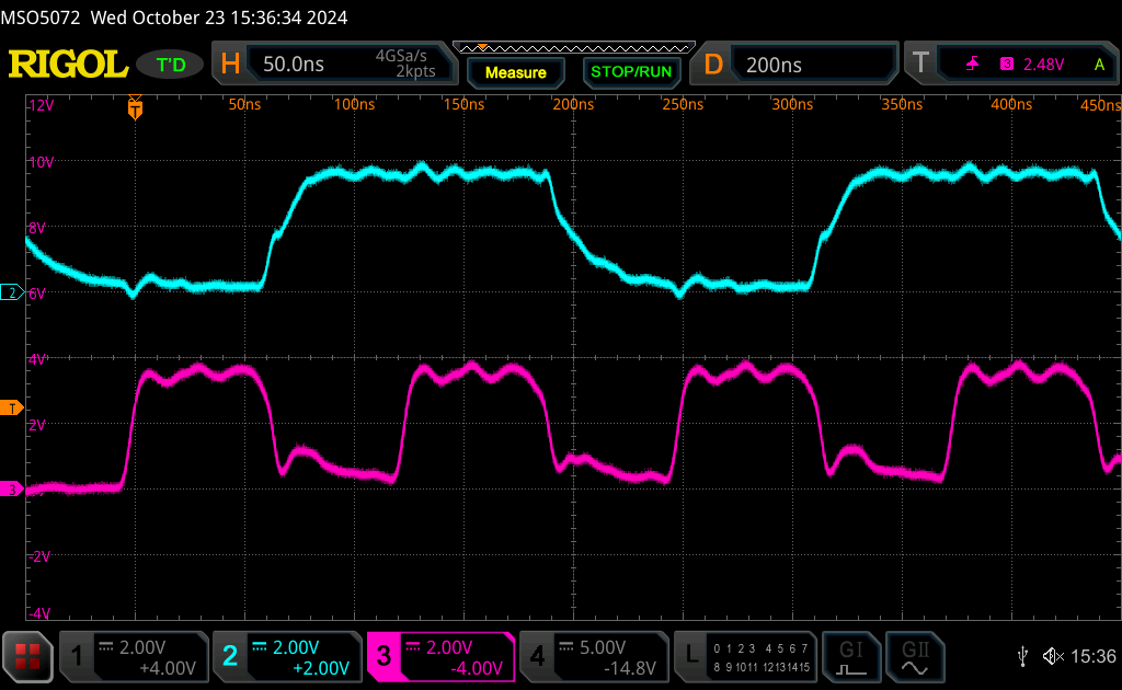

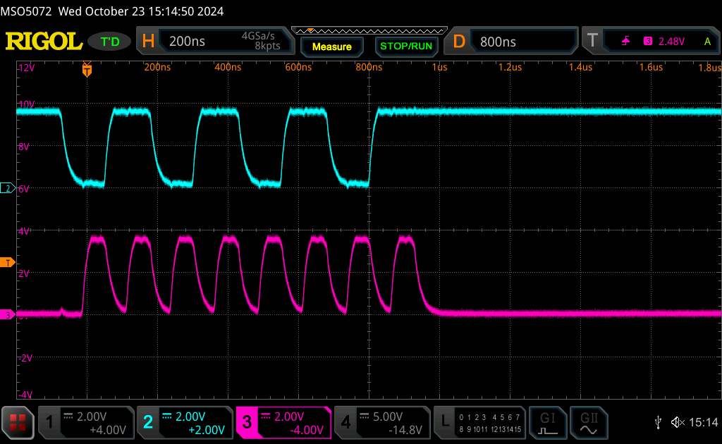

von Mi N. (msx)
Rainer W. schrieb:
> Wenn die Dioden jemals leiten, ist sowieso schon etwas falsch.
Warum so destruktiv?
Ich spiele gerade mit einem STM32G031, dem ich das +/- 5 V RS232
TxD-Signal (500 kBd) über 10 k auf den entsprechenden Rx-Eingang gebe.
Nun sind die Flanken 'nur' 200 ns steil, was aber daran liegt, daß der
USB-RS232 Umsetzer keine schnelleren Flanken ausgibt - ist ja auch nicht
notwenig.
Für die 'niederfrequenten' AVR-Signale sehe ich da keinerlei
Verzögerung. Für Angsthasen gibt es immer noch die Option
Spannungsteiler.

So arg niederfrequent sind die AVR-Signale gar nicht immer.
Du brachtest oben SPI ins Spiel:
Mi N. schrieb:
> Wenn es SPI wäre, dann kann man für /CS und CLK Spannungsteiler nehmen
> und DATA per Serienwiderstand schützen: einfach machen.
Der maximale SPI-Takt eines 20MHz-AVR beträgt immerhin 10 MHz, d.h. die
Verschiebung einer Flanke um 50 ns kann die SPI-Kommunikation zum
Erliegen bringen. Da hätte ich leichte Bedenken, ob die Pegelwandlung
mittels Widerstand und Schutzdiode noch zuverlässig funktioniert.
Im Vergleich dazu sind die
Mi N. schrieb:
> 500 kBd
in deiner Anwendung, die einer max. Frequenz von 250 kHz entsprechen
(ein 40stel von 10 MHz), ja fast schon DC ;-)
von Mi N. (msx)
Takt- und Datenleitung erfahren die gleiche Verzögerung und bleiben
zueinander synchron!
Anbei ein Bild eines 16 MHz UNO-R3 SPI-Signals auf einen RP2040. R = 470
Ohm, Dioden SD103. Legt man noch kleine Cs (27 pF) über die Widerstände
sind die Flanken deutlich steiler, was bei meinem fliegenden Aufbau aber
die schlechten GND-Verbindungen offenbaren würde.
Ich zeige es nur für CLK.
Es ist narürlich jedem freigestellt, sich passende ICs zu kaufen. Dann
kommt man auch in den Himmel.
