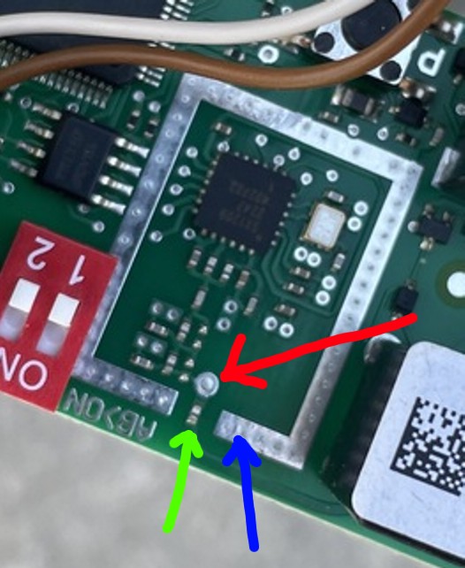

Hallo!

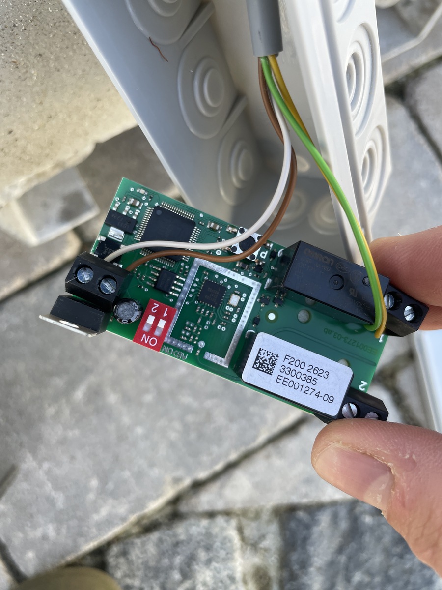

Habe einen Funkempfänger von Hörmann der in mein Schiebetor eingebaut
wurde damit ich nur eine Fernbedienung benötige. Allerdings Ist der
Empfang schlecht. Deshalb wollte ich eine Antenne anlöten und diese oben
am Zaun befestigen. Hab hierzu schon Beiträge gelesen nur bin ich mir
nicht ganz sicher wo ich die Antenne und den Schirm anlöten soll.
von Helmut -. (dc3yc)

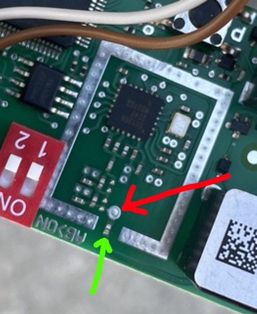

Da kannst du gar nichts anlöten! Denn eine Antenne ist schon vorhanden.
Die ist auf der Leiterplatte auf der Oberseite und geht von dem
Kondensator, den man zwischen der Abschirmung in der Mitte sieht,
weiter. Und kannst du auf 868MHz überhaupt messen? Ich bin mir sicher,
dass das nur schlechter wird, wenn du da dran rumpusselst.
von H. H. (Gast)
Antenne an das Lötauge, SMD-Kondensator entfernen.
von Sherlock 🕵🏽‍♂️ (Gast)

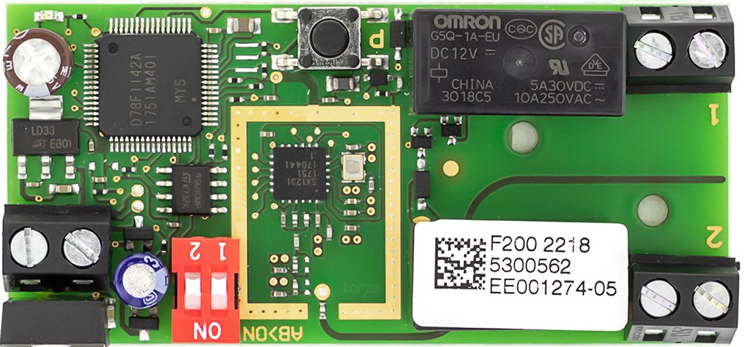

Die Platine hat schon eine Antenne , das ist die Leiterbahn, due aus dem
verzinnten Quadraht nach unten  heraus geht und dann in einem großen
Bogen zwischen den beiden Relais durch geht. Sie endet an der rechten
Kante der Platine zwischen den weißen Ziffern 1 und 2.
von H. H. (Gast)
Mist, Bild vergessen.
Na, dann passt die Länge aber nicht mehr. Glaubst du, der TO findet die
richtige Antenne für 868MHz? Ich würde lieber versuchen, einen besseren
Platz für den Empfänger zu finden.
von Thomas B. (thombde)
Die Antenne wird die Leiterbahn sein, die nach rechts zwischen den
Schraubklemmen geht.
Wie sieht denn die externe Antenne aus.
von Matthias S. (matthias_s986)
Danke mal!
Ich dachte es ist einfach..
Hätte mir das mit dieser Antenne vorgestellt. Die hat ein offene
Kabelende.
https://amzn.eu/d/6P6BltO
von H. H. (Gast)
Helmut -. schrieb:
Dazu muss man nicht Hobbyfunker sein.
Auch eine Möglichkeit.
von H. H. (Gast)
Matthias S. schrieb:
> Danke mal!
> Kabelende.
Den Schirm dann nicht vergessen anzulöten.
Ja aber wo?

von H. H. (Gast)
> Ja aber wo?
An Masse natürlich.
Dacht ich mir dass das die Masse ist.
Hab das ganze jetzt umgebaut.
Funktioniert mit der Antenne einwandfrei und der Empfang ist viel
besser.
getestet auf 70m bis jetzt.
