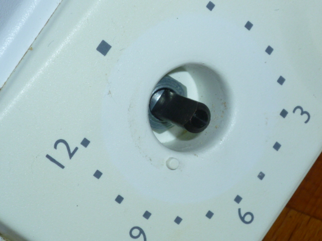

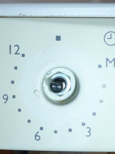

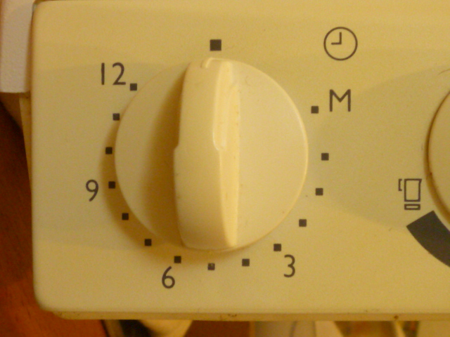

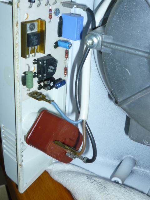

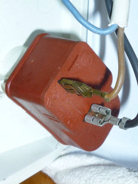

"Die Küchenmaschine tut nicht". Hm. Aufgemacht, reingeschaut, interessanter Zeitschalter, kaputt, kein Durchgang. Die Laufzeit beträgt wohl 12 Minuten, ist aber nicht so wichtig. KB steht ja keine drauf. Es würde also auch ein normaler Drehschalter rechtsrum reichen. Mit abgeflachter Welle, keine Zähnchenwelle. Die Welle ist ca. 22mm lang, also ziemlich lang. Kann auch länger sein. Das Schaltergehäuse 25 x 30 x 55 mm. Kann mir bitte Jemand beim suchen helfen? Ja, ich hab bei EBAY geschaut, den Google befragt, da kommt nur Mist, mal wieder zum Verrücktwerden. Wer's weiß ist klar im Vorteil !

Danke für's Mitdenken. Das zweite Foto ist unglücklich gemacht, auf dem neuen siehst Du dass diese beiden Uhren nicht zu befestigen sind. Es geht nur mit einer Überwurfmutter.

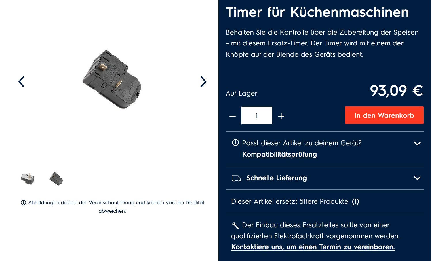

Nachtrag: Siehe Foto ! Vom Hersteller ! Die Maschine ist sehr alt, ich hab nicht gewagt dort nachzuschauen. Der Schalter passt wohl, auch die Befestigung. Halt bisschen teuer.
Hast Du den zum Messen auch aufgezogen ?
Ja klar, das Teil ist schon anspruchsvoll. Man schaltet ein durch einfaches rechtsdrehen. Dreht man weiter schaltet sich die Zeitschaltuhr ein.
Man könnte auch versuchen, das Gehäuse zu öffnen und den Kontakt zu "putzen". Ob das zerstörungsfrei geht und wie lange der Kontakt dann funktioniert ist eine andere Frage...

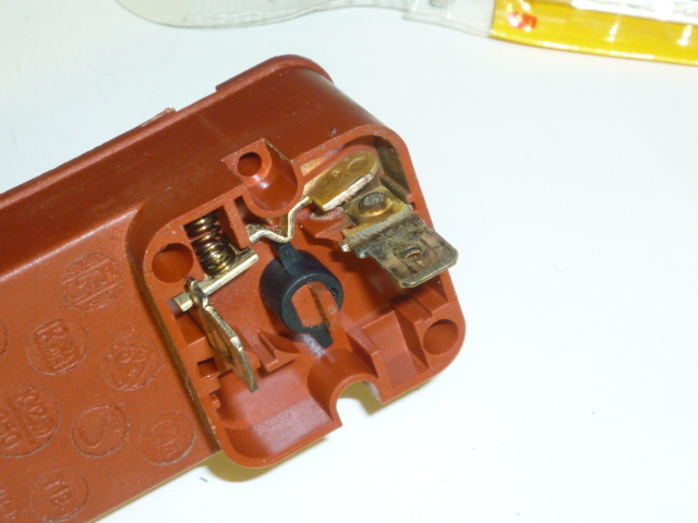

So, Schalter ausgebaut und zerlegt. Auf der einen Seite (Knebel) die Uhr, hinten dann das Schalterteil. Erstens waren beide Kontakte gut korrodiert, mit 1200er Nassschleifpapier gesäubert. Die Befestigung des festen Kontaktes im Gehäuse hat sich durch die Schläge beim Abschalten geweitet sodass der Federkontakt nur geringen Kontakt hatte. Hab ich mit Dünnblech unterfüttert und mit dem kleinen Cutter die Auflage des Federkontaktes gekürzt. Durchgepiepst = Kontakt, heute nachmittag bau ich ihn ein. Werde aber trotzdem den neuen Schalter kaufen, als Reserve, denn das ist eine sehr gute Küchenmaschine. Und ohne all den blödsinnigen Firlefanz den diese Geräte heute so haben. Der dann kaputt geht und kein Ersatzteil mehr zu bekommen ist. Danke an alle für's mitdenken.
