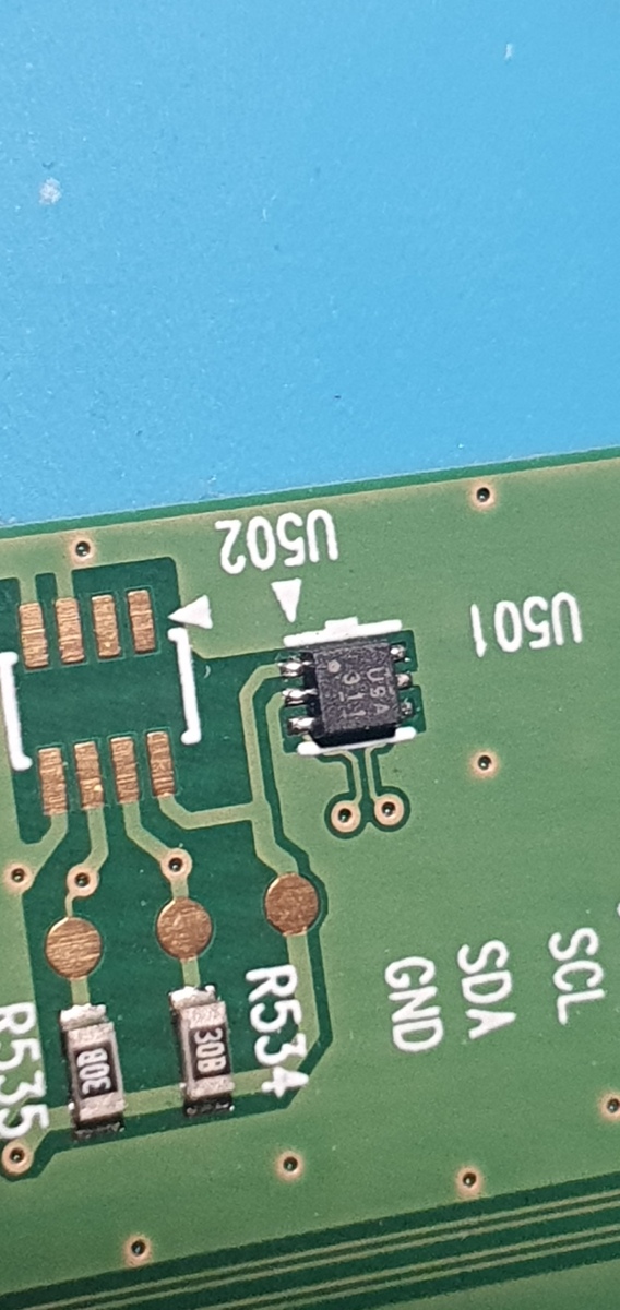

Kann mir vielleicht jemand sagen was das für ein IC ist (USA311) ?

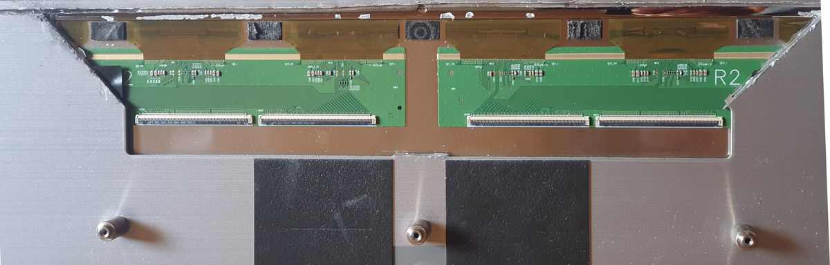

Er ist einem TV Oled 65 Zoll auf der Rückseite des Panels verbaut.
das Panel wurde hinten aufgeschnitten da das Panel nicht mehr angeht.Es
liegt nicht am Mainboard und auch nicht an den anderen Platinen.
von H. H. (Gast)
ESD-Schutz Diodenarray.
von Michael (Gast)
von Achim M. (diode1964)
Ihr seit super vielen dank.
Jetzt ist die Frage wo ich den als Privatperson kaufen kann ?

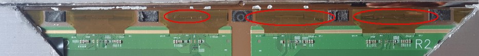

An der Stelle, die wir da sehen, werden nur jeweils Teile des Displays
angesteuert. Dort wäre der richtige Platz, wenn es darum geht, dass ein
Viertel des Displays seltsame Dinge macht. Oder daas da irgendwelche
Streifen im Display sind.
Offenbar wurde da aber auch schon auf den Kontakten zum Displayglas
herumgebastelt. Wenn du nicht genau weißt, welche Vorgeschichte der
Fernseher hat, dann lohnt sich da kein Aufwand.

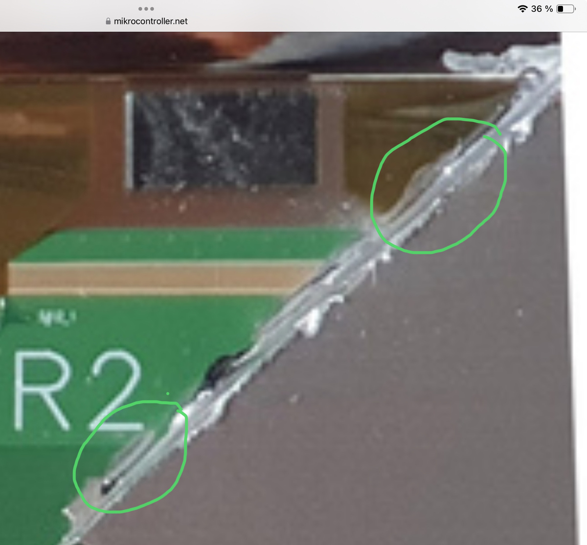

von Harald K. (kirnbichler)
Damit ist das Panel jedenfalls final ruiniert worden. Das, wo da jemand
offensichtlich mit dem Dremel herumgeflext hat, ist mit die
empfindlichste Stelle, die so ein Panel hat - diese Folienleiter da sind
nämlich nicht ersetzbar.
Mit einem Beil hättest Du den gleichen Effekt erzielen können, nur
schneller.
Also
1: Ja aufgeschnitten.
2: Das Display ist ist nicht beschädigt und die Platinen auch nicht.
3:Mit einem Beil wäre das ganze mit Sicherheit Schrott. (wer sowas
schreibt ist entweder Metzger oder sonst was, hat aber von Elektronik
wahrscheinlich wenig Ahnung.Und an den Folien ist alles bestens da wurde
auch nicht herumgedocktert.
4:Wieso soll das Display final ruiniert sein ? Nur weil sich das noch
kaum einer getraut hat ? Auch keine Ahnung von TV Displays sorry!!
5: Ich kenne die Vorgeschichte ganz genau. Sonst würde ich hier nicht
nach Ersatzteilen fragen.
6: Das Display hat 100% einen Bauteilefehler.
7: Von diesem LG Display ist ist nicht bekannt ob es einen Schaltplan
offiziell gibt.
Und wer schreibt das man so ein Display nicht rep. kann der hat es
selber nir versucht.
Mir wäre lieber eine Adresse gewesen wo ich den IC beziehen kann.
Übrigens hab ich 3 von diesen Displays und es juckt niemanden wenn diese
in den Müll wandern fals die Rep nicht klappt.Aber ein Versuch ist es
auf jeden Fall Wert.
Und welche Brösel ? Es gibt Staubsauger. Es gibt hier keine Brösel !!
Aktuell machen 4k-Panels von Samsung das Rennen. (das stimmt zu 100%
nicht )
Und Streifen oder sonst was gab es nicht.
Weil genau da, wo Du herumgestümpert hast, hochempfindliche Folienleiter
sind. Das ist das braune, was man an der Oberkante Deines reingefetzten
Schlitzes erkennen kann.
Wenn die hin sind, ist das Display hin. Das ist irreparabel.
Man muss sich so einen Scheiß auch nicht "trauen", man kann so ein
Display auch auf andere Art und Weise zerlegen. Das ist dann zwar auch
nicht sinnvoll, aber es hat dann, wenn man nicht zu grobmotorisch ans
Werk geht, wenigstens geringe Überlebenschancen.
Aber mit 'ner Trennscheibe -- nee. Das ist so unsachliches Gestümper,
daß man schon Mitleid mit der armen geschundenen Kreatur empfindet, auch
wenn die nur ein Display ist.

von Michael B. (laberkopp)
Harald A. schrieb:
> Die Leiterbahnen sind auch dahin…
Das ist die Kante der Plastikabdeckung.
Ihr solltet euch alle schon mal 'nen Helm aufsetzen, vielleicht
versucht er es beim nächsten Panel mit einer Sprengung.

U502 scheint wahlweise mit einem 6- oder 8-beinigen IC bestückbar zu
sein. Müsstest du halt mal ausklingeln. Dann könnte man vielleicht
weiter spekulieren.

von Thomas Z. (usbman)
> weiter spekulieren.
naja es ist vermutlich ein EEprom 24LC02 oder so. SDA und SCL deuten das
ja an. Dann wird ein Tausch nicht viel bringen da ja auch Daten drin
stehen müssen. EV ist es  das EDID EEprom der Hinweis kam ja ziemlich am
Anfang. U501 und U502 sind wahlweise bestückbar.

von H. H. (Gast)
Oder aber:
ESD0564T6 von Shanghai Leiditech.

HHinz hat es ja möglicherweise als Diodenarray identifiziert. Dessen
Datenblatt liegt im Internet vor.
e) hast du mal ausgemessen, ob diese Annahme zutreffend sein könnte?
Falls es ein EEPROM (24LC02 oder so) ist: Die gibt es bei jedem
beliebigen Elektronik-Versender.

von Christian R. (supachris)
Das ist ziemlich sicher der ESD Schutz für den nicht bestückten I2C
Speicher da. Und da der Speicher nicht bestückt ist, und du
wahrscheinlich an den Test Pins nix anschließen willst, ist es egal ob
der drauf ist. Falls er wirklich defekt sein sollte und damit den I2C
Host und eventuell angeschlossene sonstige Devices stört, kannst du ihn
einfach runter löten.
Ich tippe, der ist drauf um den Programmtierabschluss gegen ESD zu
schützen.
