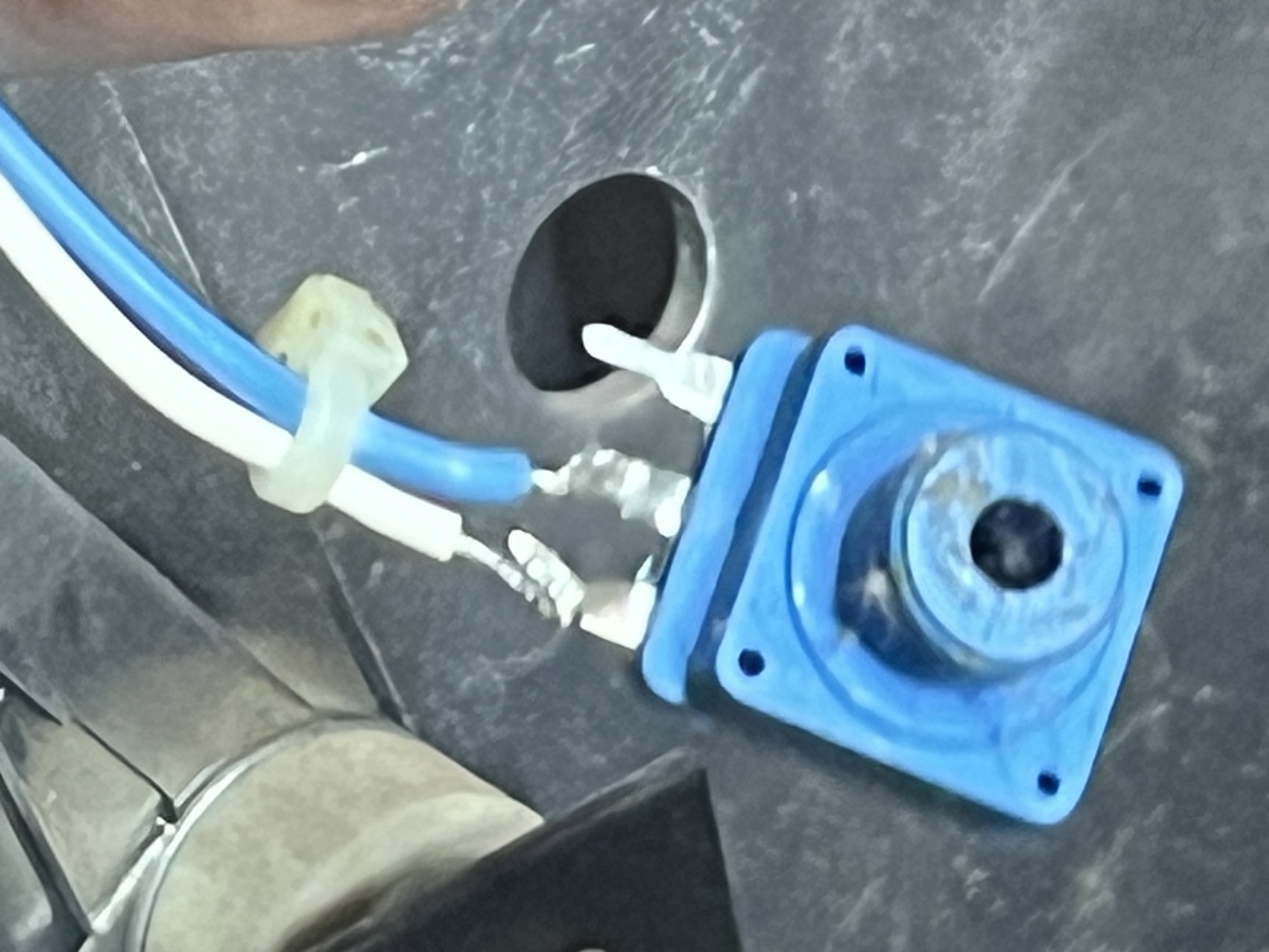

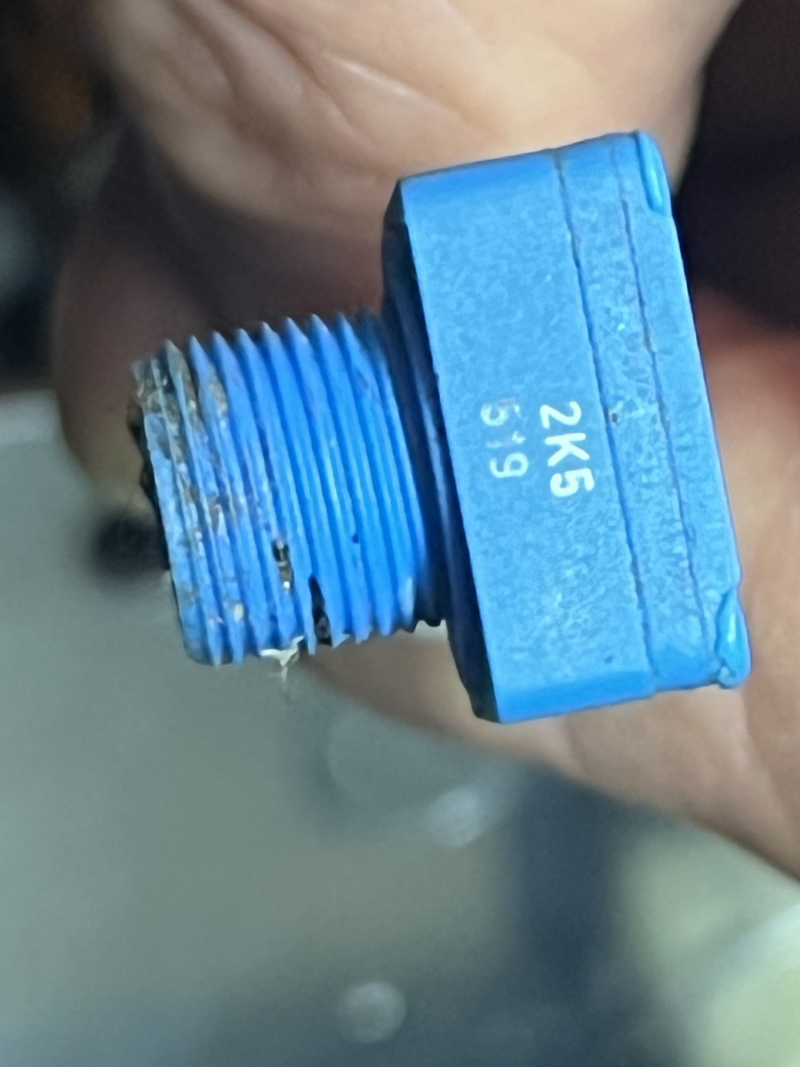

ich habe ein TIPtronic Profi MIG 180 Schweißgerät. Daran ist das Drehpoti zur Regelung des Drahtvorschubs kaputt. Beschriftet ist es mit 2k5 und "519". Also wohl 2,5 kOhm, 519 ist vielleicht ne Typ-nummer eines ungenannten Herstellers. Ich will's ersetzen, müsste aber wissen, welche Leistung das schöne Ding haben sollte. Könnte ich mit einem Poti mit 4 Watt auf der sichern Seite liegen?
Die Kennlinie sollte bestimmt linear sein, oder?
Danke!
Dieter W. schrieb:
Die Kombination 10mm Buchse und 4mm Achse ist genau so exotisch.
Kann man abdrehen. Wer ein Schweißgerät hat, hat auch eine Drehbank. :)
(Da die dünne Achse die Sollbruchstelle war, würde ich da ohnehin eine andere Lösung suchen. Und ich würde am kaputten Poti doch messen, ob linear. Wobei, gibts heute überhaupt noch Leute, die logarithmisch denken und das in ihre Schaltung einbauen können?)
OP
nochmals danke für die guten Ratschläge. Die Drehachse des Potis samt Knopf hat sich in einer Ecke wiedergefunden, bevor ich das neue eingebaut hab. Alte Achse in altes Poti gesteckt und alles funktioniert.
Meine Frage ist jetzt abgeschlossen.
