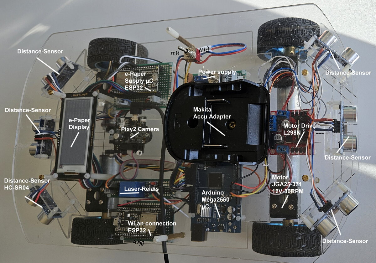

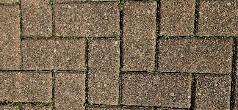

von Manfred S. (masu_01)
erst mal vielen Dank für die gutgemeinten Ratschläge.
Und OK, Fotos sagen mehr aus, also hier einige.
Ein Foto von vielen Pflastersteinen mit Fugen die es zu erkennen sind.
Wie erwähnt, habe ich schon einiges probiert, auch Bilderkennung.
Aber Bilderkennung, oder besser Linienverfolgung, erfolgt mit Graustufen
Bild.
Nicht ganz einfach bei dem Bild.
Das Fahrzeug kann bereits Linienverfolgung, auch hervorragend, wenn der
Hintergrund hell und die Linie möglichst schwarz ist.
Aber bis jetzt reicht alles nicht um die Fugen im Steinbild zu erkennen.

Bilderkrennung mit Farbfilter.
Suche die Lichtwellenlänge, bei der der Kontrast der Fugen im Vergleich
zu den Pflastersteinen am stärksten ist.
Die Wellenlänge benutzt Du zur Beleuchtung und zusätzlich noch eine
Filterscheibe vor die Kameralinse, die nur diese Wellenlänge durchlässt.
Es kann sein, dass der Kontrast im nahen Infrarot besonders gut ist.
Der hohe Kontrast hilft der Bildauswertung zu verlässlichen Ergebnissen.
Wenn alles nass ist (Regenwetter), kann die Situation völlig anders
sein.
von J. S. (jojos)
Mit einem Lichtschnittsensor kann man die Fugen erkennen, der liefert
ein 2D Profil. Es wird eine Laserlinie projiziert und im Kamerabild über
Triangulation die Höhe berechnet. Kenne ich aus kommerziellen Produkten,
die möchte man allerdings für ein Bastelprojekt nicht bezahlen...

von Rainer W. (rawi)
Die Fugen entstehen aus dem gleichen Material, wie die Steine, falls du
nicht auf vereinzelt vorhandenes Chlorophyll von Algen oder
Einschwemmung von Fremdmaterial abzielst.
Fugen stellen primär einen Bruch der Textur der Betonfläche dar, d.h.
ihrer Erscheinungsbild ist abhängig von der Beleuchtungsrichtung. Bei
streifender Beleuchtung quer zu Fuge erscheint diese  wegen des
Schattenwurfes sehr dunkel, bei Beleuchtung in Längsrichtung wird eine
Fuge gut ausgeleuchtet. Die Änderung der Verschattung der Fugen bei
Umschaltung der Beleuchtungsrichtung kann die Bildauswertung nutzen.
von Wendels B. (wendelsberg)
Hmm, da ist ja schon auf den Beispielbildern zu sehen, dass:
1. nicht ueberall und in jeder Fuge Unkraut ist (auf meinem Hof ist nur
ca 0,1-0,5% der Fugenlaenge Unkraut enthaltend)
2. auch auf dem billigen Betonpflaster selbst Gruenes zu sehen ist. Das
muss ja auch unbedingt bekaempft werden.
