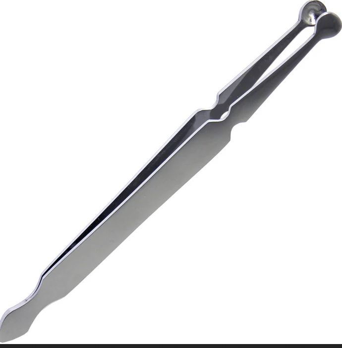

Piercer haben dafür spezielle Pinzetten

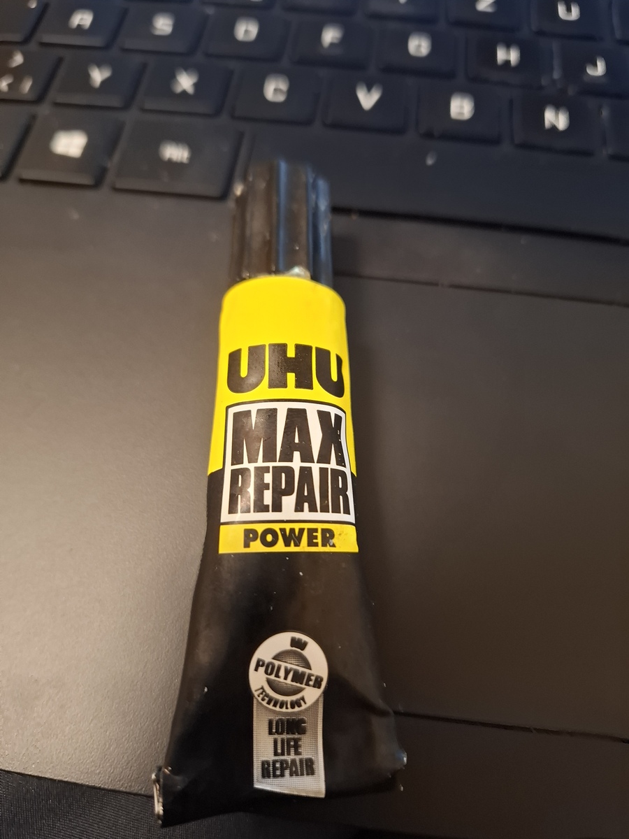

von Frank O. (frank_o)
Gar nicht anrauen und den richtigen Kleber benutzen. Kugeln gut
reinigen.

von Peter N. (alv)
> reinigen.
Wie die Produktion die Kugeln reinigt, weiß ich nicht, anrauhen tun sie
jedenfalls nicht.
Deshalb dürfen wir vom Service uns oft mit abgefallenen Kugeln
rumärgern.
Wir rauhen die Kugeln deshalb wie früher an. Ob das objektiv hilft, weiß
ich nicht, mir ist jedenfalls noch keine abgefallene angerauhte Kugel
untergekommen.
Als Kleber verwenden wir UHU Endfest.
Ich hatte mit allem Möglichen Klebern versucht Neodynemagnete zu kleben.
Dieser (siehe Bild) ist der einzige, der gut funktioniert und von den
Magnetlieferanten empfohlen wird.
Es gibt noch einen, der heißt auch so, aber die Tube sieht anders aus.
Den nicht nehmen.
Muss aber 24 Stunden aushärten.

von J. S. (jojos)
Mit so einer Pinzette habe ich 6 mm Edelstahlkugeln in ein selbst
gedrucktes Kugellager bestückt, ging sehr gut. Wenn man Druck auf die
Kugel ausüben möchte, dann müsste man noch einen Stopper einkleben.
https://www.reichelt.de/greif-pinzette-langhohl-edelstahl-5x10-mm-bern-5-006-7-p333793.html?&nbc=1&trstct=lsbght_sldr::333796

Im 4. Foto sieht man, dass da schon Kerben drin sind,
da müsste man nur die Backen passend kürzen damit sie
für alle Grössen geeignet sind.
