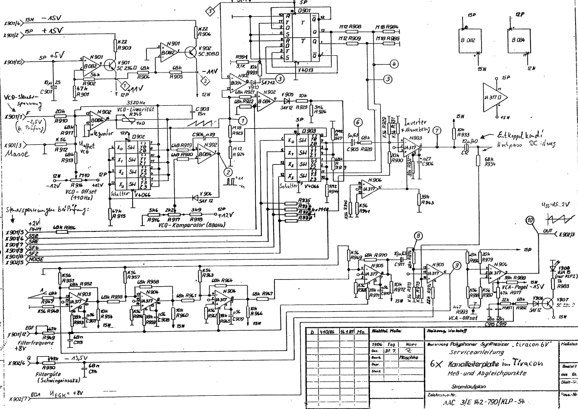

Das ist die Schaltung, die ich mit Arudino und div. OPVs ansteuern
möchte.

Das ist schade. Der DAC, der im Tiracon6V verbaut ist, hat intern eine
Refspannung von 10V (C565D)

Und? Wo ist das Problem? Da kommt ein OPV dahinter der die Spannung
entsprechen hochskaliert und verschiebt und fertig is.
