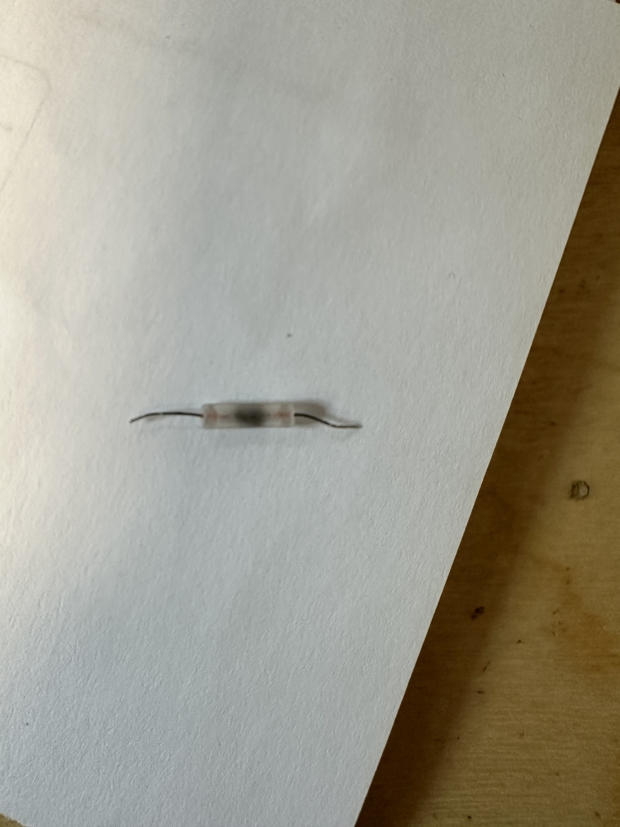

Ich suche Miniatur Glülämpchen wo der Lampenkörper ca. 8-10 mm x 2 mm
aufweist. Die Betriebsspannung beträgt ca. 8V und 60mA.
Verbaut waren sie in einem Autoradio von Panasonic aus Anfang der
neunziger.
Vielen Dank für eure Unterstützung.
Grüße
Sven

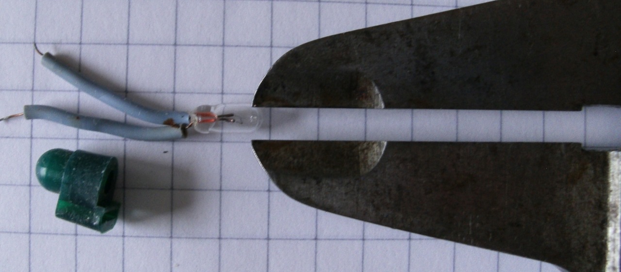

von Karl B. (gustav)
Hätte Skalenlampe aus Autoradio Clarion (Türmchen) Equalizer anzubieten.
Etwa 2,8 mm Durhmesser.
Und 12 Ohm Widerstand. Mit grüner Gummibefestigung.
War mit Vorwiderstand an 12V (13,8V) Autobatteriespannung.
Bei Bedarf bitte PN an mich. Ist bis auf Porto umsonst abzugeben.
ciao
gustav

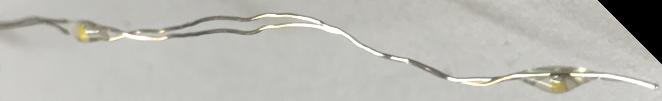

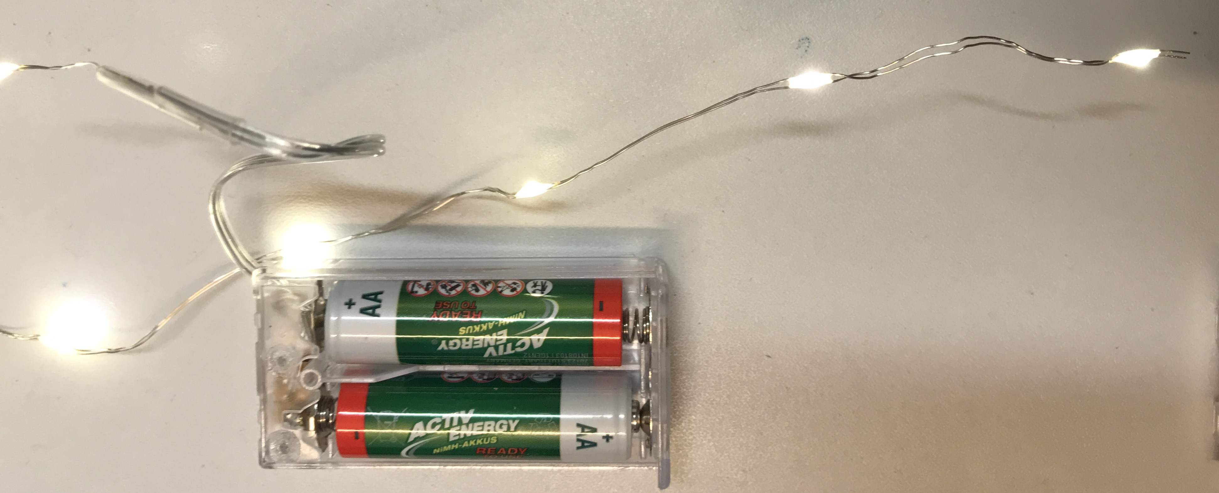

von Hp M. (nachtmix)
Harald W. schrieb:
> Sven W. schrieb:
>>> Weiße LED mit Vorwiderstand.
>> Leider kein Platz.
> Es gibt LEDs, die deutlich kleiner als Deine Lampe sind. Angefangen
> mit den demnächst wieder überall angebotenen 10er-Ketten für 1 Euro.
Ich habe sogar noch welche davon, aber ich glaube, sie waren etwas
teurer als 1€.
 Hab sie hauptsächlich wegen des schönen Batteriefachs mit Schalter
gekauft. Es sind 20 LEDs auf 1m, also alle 5cm eine. Die
Kunstharztropfen, in die die einzelnem LED eingegossen sind, sind
höchstens 2,5mm dick.
Die beiden Verbindungsdrähte sehen blank aus, sind aber mit einer
isolierenden Schicht überzogen. Da kann man den Bus auch
auseinanderschneiden und die LED ggfs hintereinander schalten.
Wie man sieht, funktionieren sie schon mit 2,4V aus zwei NiMH-Zellen
sehr schön.
Wenn du nicht bis Weihnachten warten willst, kann ich dir auch gerne ein
paar davon abschneiden.

von Klaus B. (forrestjump)
moin,
habe vor ein paar Tagen die Displaybeleuchtung in einem Alinco Funkgerät
erneuert. Dafür benötigte ich 2 Birnchen mit 3mm Durchmesser und
entsprechender Voltzahl. Zuerst dachte ich auch die durch eine LED
(3V)zu ersetzen, aber der Vorwiderstand wurde mir zu heiß und wäre auch
zu groß zur Unterbringung gewesen. Desweiteren haben sie einen "Kragen"
den man erst bis auf die Anschlußbeinchen wegfeilen muß, um durchs Loch
zu passen. Hatte sie mattgeschliffen. Die testweise Ausleuchtung an sich
wäre etwa vergleichbar gut gewesen. Zwischenzeitlich hatte ich aber die
entsprechenden Birnchen 14-16V 60mA bei einem Modellbauer in einem
bekannten Auktionshaus gefunden. Subminiaturlampen mit 2mm Durchmesser
sind mir bei der Suche allerdings noch nicht untergekommen. Kann nachher
die Adresse raussuchen, ggf. lohnt sich dort die Nachfrage. Ansonsten
wenn gar nichts hilft, im Miniaturwunderland eine Anfrage bezüglich
mögl. Lieferanten stellen ;-)
