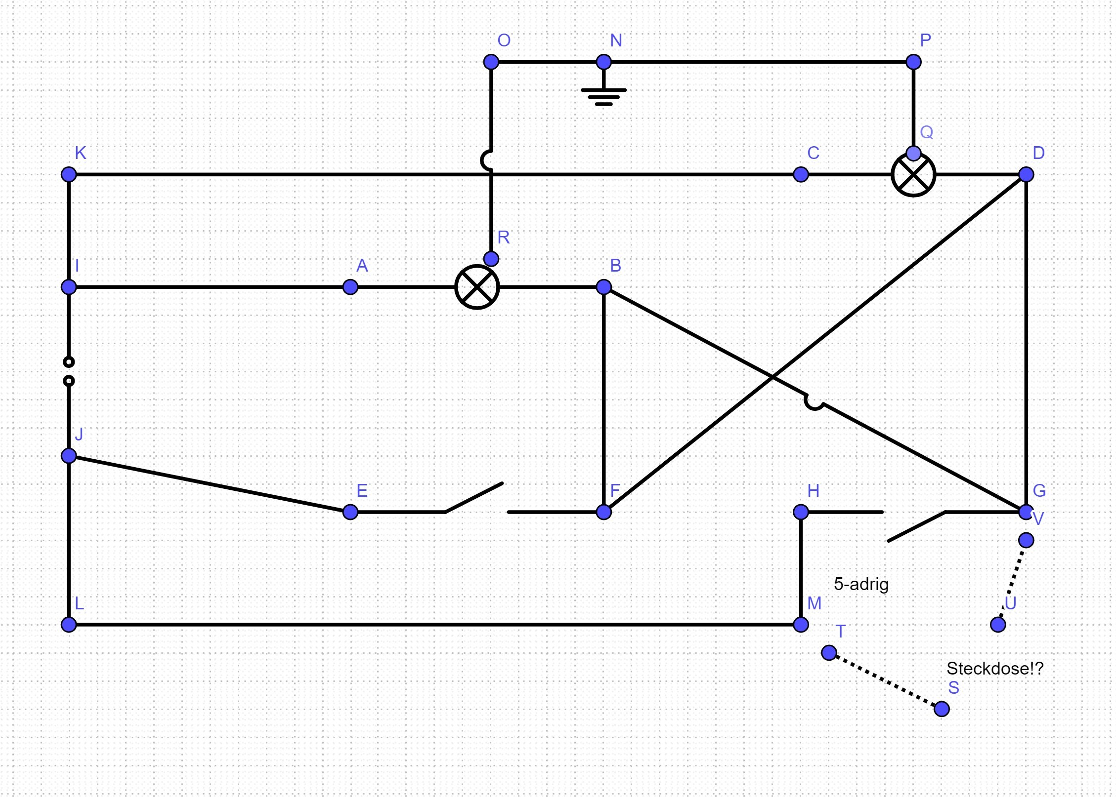

ich würde gerne in eine vorhandene Schaltung mit 2 Schaltern und 2 Lampen eine Steckdose einplanen. Siehe angehängten laienhaften Schaltplan. Ich habe mal nachgeschaut. An einem Schalter kommt ein 5 adriges Kabel an. Davon sind 3 Kabel eingesteckt. Blau, Schwarz und Braun. Ich verstehe so viel, dass es ein stromführendes Kabel gibt und die anderen beiden wohl zu den beiden Lampen gehen. Diese beiden Lampen werden dann vom Schalter über diese beiden Kabel aus-/eingeschaltet. Wie könnte ich jetzt unter dem Schalter eine funktionierende Steckdose einplanen? Kann es sein, dass ich für eine Steckdose noch eine eigene Phase benötige? Also müsste ich prüfen, ob das graue Kabel irgendwo mit der Strom-Phase geschaltet ist? Es gibt nämlich noch irgendwo schlecht zugänglich eine Verteilerdose, wo das ganze wahrscheinlich noch verdrahtet ist... Müsste mir dafür wahrscheinlich besser einen Durchgangs-Prüfer zulegen, oder? Das ganze ist nur als theoretisch anzusehen. Ich mache da gar nichts selbst.

Lass das lieber. Das ist eigentlich Pfusch. Das hat man früher mal gemacht. Dafür nimmt man heute getrennte Leitungen.
Bei einem typischen Wechselschalter sind die Farben der Leitungen anders belegt als bei einer Steckdose. Ist halt günstiger ein Standard-Kabel zu verwenden als für diesen Spezialfall ein Extra Kabel zu kaufen.
Deine Zeichnung mit N auf PE ist falsch, sofern Du nicht in einem sehr alten Haus mit Nullung lebst. N und PE sind hinter dem FI getrennt.
Du benötigst an der Steckdose L, N und PE. Vermutlich ist nur L auf einer der beschalteten Adern. PE (gelb-grün) ist eventuell angeschlossen (muss aber nicht) und N fehlt sehr wahrscheinlich komplett (wäre sonst auf blau).
Dafür musst Du auf jeden Fall an die Verteilerdose ran. Was auch immer auf blau angeschlossen ist, das müsste auf grau umgehängt werden. Blau an N und PE an gelb-grün anschließen.

Das sollte kein Problem sein da noch zwei Leitungen (für PE und N) verfügbar sind. Ist eine der drei Leitungen am Schalter immer unter Spannung? Prüfe den Plan noch mal, vermutlich ist das eine Wechselschaltung . Dann gehen zwei Leitungen zu dem andern Schalter und die dritte ist an einem Schalter Lampenleitung und an dem anderen Phase?

Eine Beschreibung wie die Schaltung funktioniert wäre hilfreich um überhaupt ansatzweise nachvollziehen zu können, was dort vorhanden ist.
Ist Schalter eins für Lampe eins und Schalter zwei für Lampe zwei oder gehen beide Lampen immer zusammen an, und lassen sich von beiden Schaltern gemeinsam ein und aus schalten?
Versuche mal zu beschreiben was man in deinem Schalan sieht, wofür sind beispielsweise die Buchstaben?
Du schreibst dass an dem einen Schalter drei Drähte angeschlossen sind, in deinem Schaltplan sind immer nur zwei Drähte am Schalter, oder ist das eine schematische Darstellung?

Das vermute ich auch. Zwecks fehlenden Zeichenkünsten und fehlendem Tool und fehlendem Elekto-Studium zur Darstellung einer korrekten Wechselschaltung, konnte ich das leider nicht so rüberbringen. ;)
#7760304
Das ist auch alles nicht nötig. Eine Skizze würde völlig reichen. Wichtig ist zu erkennen wo die einzelnen Adern wirklich hingehen. Google mal Wechselschaltung , da kommen die verschiedensten Arten das dar zu stellen. In dem Bild : http://www.stromer84.de/bilder/wechsel001.png ist wohl die aufwendigste Methode dargestellt zwei Steckdosen zu bekommen. Das würde auch mit einer Verteilerdose und nur je einem 5-Ader gehen.
