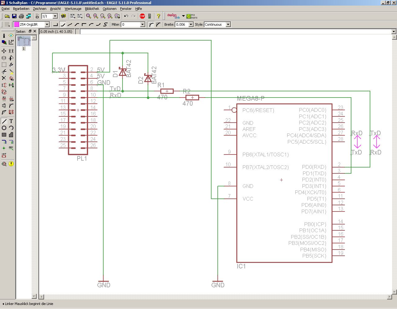

von Joachim B. (jar)
beides kann so einfach sein
1. direkt mit R und Schutzdioden verbinden siehe Bild
2. mittels MAX3232 wichtig weil nur diese mit 3,3V vom Raspi arbeiten,
andere 232 Chips brauchen mindesten 4,5V.
3. über fertige USB-RS232 und da Raspi auf Linux basiert kann man auch
die USB ID befragen und immer den richtigen USB/seriell Kanal öffnen
Benjamin K. schrieb:
> Der RasPi kann anscheinend auch echtes UART.
nicht nur anscheinend!
> Direkt miteinender
> verbinden und schon ist die Zuverlässigkeit deutlich besser.
nana, gegen direkt kann die Spannungslage sprechen und daß im Arduino
diese schon belegt sind oder mit 5V laufen, also Vorsicht mit den
Aussagen.
