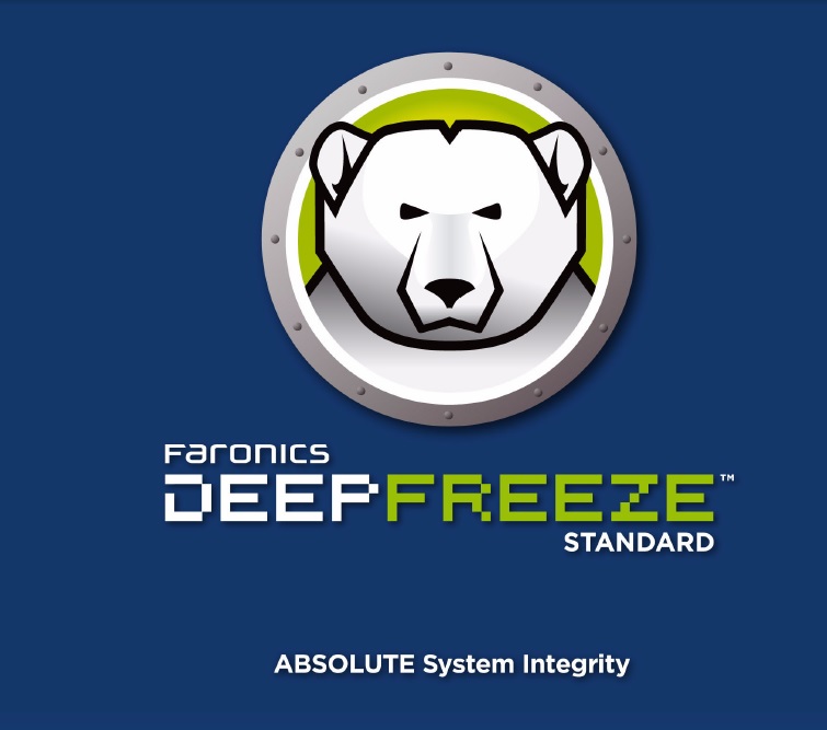

Die im Bild gezeigte SW macht genau das. Wir hatten die vor ca. 10+
Jahren im Einsatz. Eine PDF-Doku in Englisch dazu habe ich noch
irgendwo.
Ob sie auch mit aktuellen Versionen von Windows funktioniert weiss ich
allerdings nicht.
Einfach mal danach mit G00gle suchen.

Guten Morgen.
Ja genau... Bei mir war es ungefähr im Jahre 2003 - 2005.
Ich war selbst noch Teilnehmer im Unterricht.
Die Lösung damals war eben auch sehr pragmatisch.
Alles auf Laufwerk C war verloren ... Nur nicht ein bereits gestelltes
Laufwerk D . Er hat alles nach dem Einschalten überlebt.
Die eigenen Dateien etc. wurden auch auf Laufwerk D verschoben.
Nun ja es war schon schwierig hier irgendwie Mist zu bauen. Wenn man
nicht gewaltsam auf Laufwerk C etwas gespeichert hat.
Aber die Leute um mich herum... Wir haben das sehr schnell lernen
müssen!
Wald einfach alles weg... Warum die das überhaupt so gemacht haben ist
ein Rätsel.
Diese Lösung möchte ich eben jetzt übernehmen, Tag vor kurzem in der
anderen Rolle tätig bin.

Es stellt sich nur noch die Frage wie ich zu dieser Software komme.
Da es reines Privatvergnügen ist (der Laptop kommt von mir) ist
natürlich die finanzielle Frage hier durchaus ein Problem!
Aber einmal sehen ob es hier noch irgendwo eine alte Lizenz gibt!
Das reicht alle Mal..
Trotzdem danke schön für die Information.

Hallo, noch mal zu dem oben von mir erwähnten DeepFreeze:
Habe gerade danach gesucht. Die SW gibt es auch ganz aktuell.
https://www.faronics.com/en-uk/products/deep-freeze
Und sie erfüllt ganz sicher und auf einfache Weise exakt die Forderungen
des TO. Für IT-Schulungsräume u.ä. die perfekte Lösung. Wir hatten die
damals auch jahrelang ohne jegliche Probleme im Einsatz.
