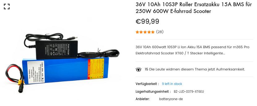

welche Quelle bzw. Webseite, wuerdet Ihr fuer einen zweiten Akkupack empfehlen fuer ein billiges Pedelec?
36V, 300-500Wh, simple Zweidrahtverbindung. Per Kabel aus dem Rucksack angeschlossen waere auch ausreichend.
Zum Beispiel: https://batteryzone.de/products/36v-10ah-600watt-10s3p-li-ion-akku-15a-bms-passend-fur-xiaomi-mijia-m365-pro-elektrofahrrad-scooter-xt60-t-stecker
Waere schoen, wenn Ihr einen Tipp haettet.

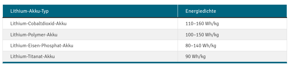

An LiFePO4 dachte ich auch schon, sind allerdings schwerer, liegen oft bei rund 1kg pro 100Wh.

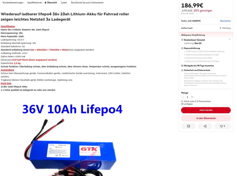

Bei Ali z.B. gäbe es 36V 10Ah mit 2,5kg. https://de.aliexpress.com/item/4001108433652.html Bild mit Daten habe ich mal angehängt, falls das später noch mal jemanden interessieren sollte.
Witzig ist, dass bei der Dimension steht: (kann angepasst werden)
Da bekommt man vielleicht einen gequetschten Akkus, wenn ein halber Zentimeter weniger in eine Richtung benötigt würde. Wenn es dann brennt, dann war das sicherlich ein Kundenwunsch gewesen.

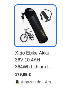

Vollständigerhalber aktueller Akku sieht so aus:
https://www.amazon.de/X-go-Lithium-Ionen-Mountainbike-Elektrofahrr%C3%A4der-Ladeger%C3%A4t/dp/B09M6RGM6G Wiegt ungefähr 2,0kg (Toleranz 0,1kg). Den Screenshot habe ich angehängt.
Das sind die Daten des eingangs verlinkten Packs. Den Screenshot habe ich auch angehängt. Größe: 2907542mm Nettogewicht: 1500g (Ladegerät 300g)

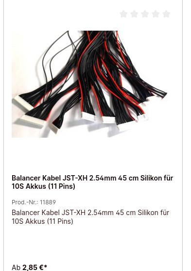

Beim Selbstbau würde es vielleicht so aussehen:
Akkublöcke: https://enerprof.de/Fahrradakkus/DIY-Akku-Bloecke/Akkus-36V-10S/ Ungefähr 80 Euros
https://enerprof.de/BMS-PCM/ Balancerkabel rund 3 Euros BMS mit Balancer (30mA): 17 bus 25 Euros
Summe rund 100-110 Euros.

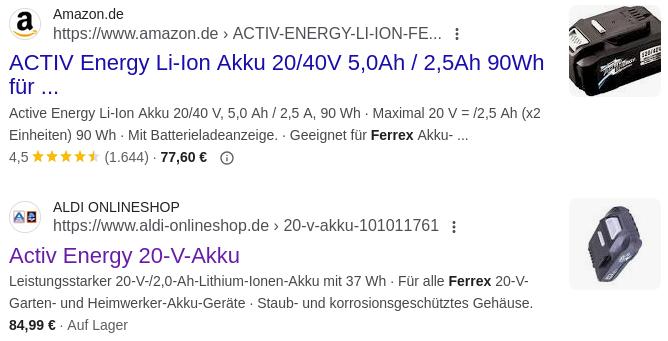

Aldi Ferrex Werkzeugakkus haben direkt 36V (10S oder wahlweise auch 5S2P), sind immer wieder im Angebot,
Activ Energy 20-V-Akku ALDI ONLINESHOP https://www.aldi-onlineshop.de › 20-v-akku-101011761 Aldi Ferrex Werkzeugakkus von www.aldi-onlineshop.de Leistungsstarker 20-V-/2,0-Ah-Lithium-Ionen-Akku mit 37 Wh · Für alle Ferrex 20-V-Garten- und Heimwerker-Akku-Geräte · Staub- und korrosionsgeschütztes Gehäuse. 84,99 € · ‎Auf Lager
Zumindest zum Normalpreis alles andere als attraktiv. Der fertige LiFePO4 36V/16AH lag bei 325 Euro bei enerprof.de.

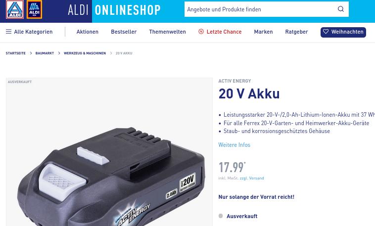

Hast Du heute auch wieder Kopierprobleme? Der 92,5 Wh Pack kostet 29,99€: https://www.aldi-nord.de/angebote/aktion-mo-30-09/akku-pack-20-40-v-1001201-0-0.article.html
Der von Dir gewählte mit 37 Wh 17,99. https://www.aldi-onlineshop.de/p/20-v-akku-101011761/

Dieter D. schrieb:
Angeklickt gibt es das Produkt billiger, aber ausverkauft.
Na, dann GEH doch zu Aldi (SCNR)

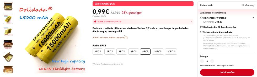

Meist gibt es gerade bei Akkuzellen oder Packs bei Ali noch viel mehr zu bemängeln. Aber wenn ein 36V Akkusystem für ein Klapprad nachgefragt ist und jemand kommt mit Zellen, die dann bei 36V minimal 24kg auf die Waage bringen, ist es völlig wurscht, woher die kommen sollen, das ist einfach nur unter "Thema verfehlt" einzuordnen.
