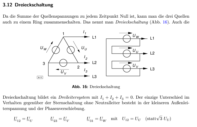

man kann ja ein Motor (Last) am Drehstrom in Stern oder Dreieck
verschalten. In Büchern sehe ich manchmal, dass die Spannungsversorgung
(Quelle) ebenfalls im Dreieck oder Stern verschaltet ist.
Wird das auch genutzt und wenn ja, wie? Man hat doch immer nur die 3
Phasen und den Neutralleiter, die aus der Wand kommen. Das ist doch
alles im Stern verschaltet mit den entsprechenden resultierenden
Spannungen (Leiter-Leiter 400 V, Leiter-Neutral 230 V). Wie soll man
hier eine Dreieckversorgung heraus bekommen?
Gruß Sarah

Das habe ich noch nie gesehen, bei "unserer" Netzversorgung ist es immer
Stern, nur Verbraucher kann man da im Stern oder Dreieck anschließen.
von Dieter W. (dds5)
Die Quelle - i.A. der Verteiltrafo des Energieversorgers - muss auf der
Niederspannungsseite immer im Stern verschaltet sei, sonst wäre ja kein
Sternpunkt zum Erden vorhanden.
Um eine bessere Verteilung von Schieflasten zu erreichen wird auch
gelegentlich die Niederspannungsseite im Zickzack verschaltet.
von Sarah E. (meneymaus)
Das wird z. B. in dem Skript auf Seite 20 beschrieben:
https://www.thm.de/iem/images/user/novender-978/gwds-19109.pdf
Beigefügt auch der Screenshot aus dem Skript.
Ist das ganze somit nur ein theoretisches Konstrukt, was nur
didaktischen Charakter hat, aber praktisch nicht umsetzbar ist?
Natürlich kann man das auch praktisch umsetzen, aber halt nicht im
öffentlichen Verteilnetz bei dem die Erdung des Sternpunkts vorgegeben
ist.
In der Vergangenheit gab es auch örtliche Verteilnetze mit 127/220V.
Die 220V Verbraucher wurden dann zwischen 2 Phasen angeschlossen.

von Dergute W. (derguteweka)
Moin,
Das ist sogar so gut umsetzbar, dass wenn die 3 Quellen in einem Karton
stecken und nur drei Strippen raushaengen, du von aussen nicht sagen
kannst, ob die in Stern oder Dreieck verschaltet sind (ohne den Karton
aufzumachen).
Gruss
WK

von Rainer W. (rawi)
Beispiel?
Bei gleichmäßiger Belastung der Phasen braucht man den Nullleiter gar
nicht, weil dort dann sowieso kein Strom fließt. Aus Sicht der
Versorgung gibt es keinen Unterschied, ob der Verbraucher in Stern- oder
in Dreieckschaltung dran hängt. Bei Sternschaltung bekommt er lediglich
eine niedrigere Spannung.
Wie die Quelle die Potentialdifferenzen auf den 3 Phasen erzeugt, ist
bei gleichmäßiger Belastung ebenfalls egal.

von Ralf X. (ralf0815)
Peter R. schrieb:
> Eine Last (Heizung) habe z.B. .....
Sahra geht es nicht um die Last, sondern den Generator.
von Peter R. (pnu)
Man wird intern beim Generator immer in Dreieck arbeiten, wenn die
maximale Wärmeabfuhr die Leistung des Generators begrenzt.
Bei Stern müssten die Leiter der Wicklung den Wurzel-Drei-fachen
Durchmesser haben, bei gleicher Wärme als Leistungsbegrenzung.
Eine um den Faktor Wurzel-drei bessere Isolierung ist nahezu problemlos
machbar
Erst bei Hochspannung setzt die Isolierung als Argument für die
Sternschaltung ein.
