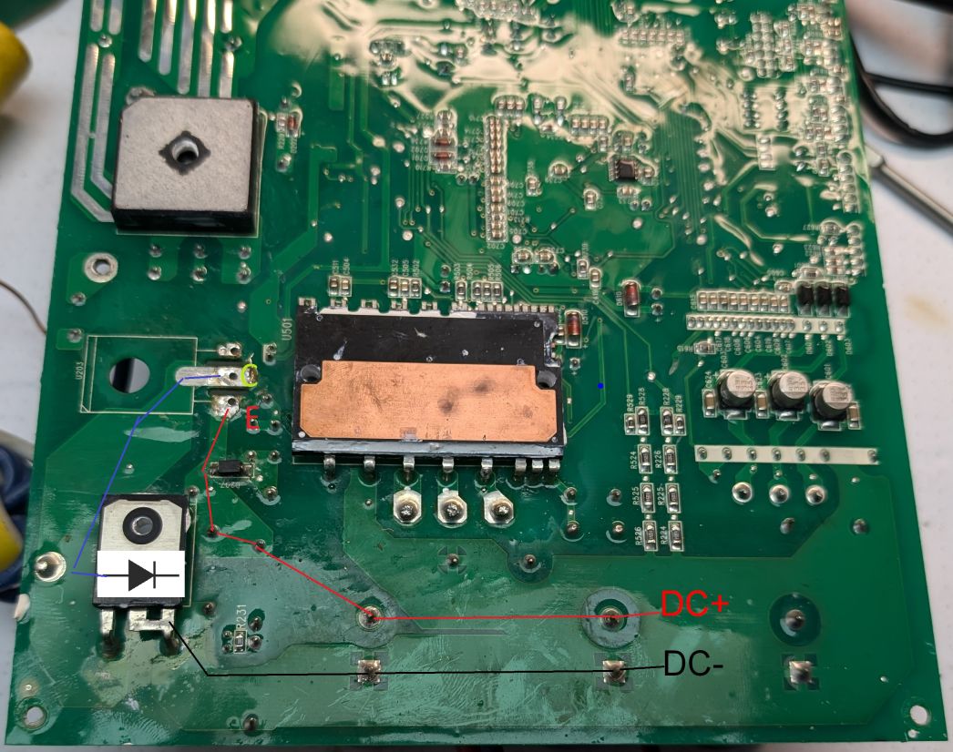

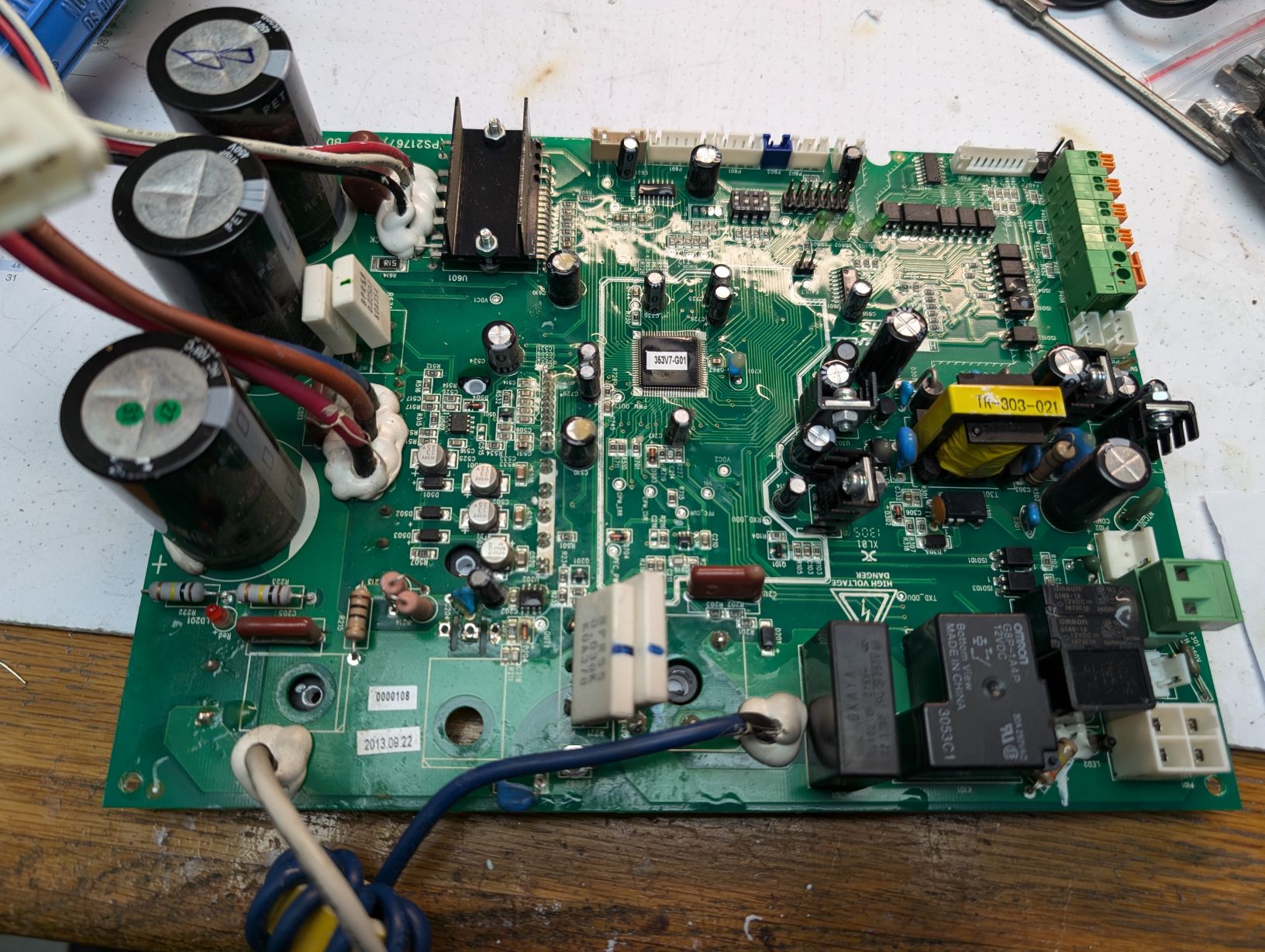

Der Umrichter einer 12 Jahre alten Viessmann Wärmepumpe hat den Geist
aufgegeben und einen Kurzschluss.
Der Grund für den Kurzschluss war schnell gefunden. Ein IGBT im
Inverter.
AP50G60SW-HF-3
Datenblatt:
https://imrad.com.ua/userdata/modules/productFiles/eLjQb1tH_AP50G60SW_apt.pdf
Aus meiner Sicht schaltet dieser IGBT die Zwischenkreisspannung der
dicken Elkos, mit einer Diode in Reihe, einfach kurz. Aber wieso macht
man dies? Wenn überhaupt nur zur Entladung?
Habe mal zwei Bilder angehangen. Vielleicht könnt ihr mir darin, den
Sinn erklären.
Die zweite Frage wäre, welchen Ersatztyp es zu verwenden gibt.

von H.Joachim S. (crazyhorse)
Bremschopper?
von Christian S. (chris02)
Mmm...bei einer Wärmepumpe? Und dann auch ohne einen Widerstand
dazwischen?
von H. H. (Gast)
H.Joachim S. schrieb:
> PFC
Ist es auch. Der TE hat in seinem Foto + und - vertauscht.
von H. H. (Gast)
+ und - Überprüfe ich morgen nochmal und gebe Rückmeldung. Danke
Zwischen Treiber und Gate ist ein 33 Ohm Gate Widerstand und noch eine
Mini MELF Diode, mit Kathode zum Treiber hin, parallel zum Gate R
Die Gate-Beschaltung ist völlig normal, die Diode überbrückt beim
Sperren den Gate-Widerstand und sorgt dafür, daß der Transistor
schneller sperrt. IGBTs können beim Sperren sowieso etwas widerspenstig
sein, da schadet sowas nie.
Ich tippe auch auf eine aktive PFC.
Guten Morgen zusammen,
DC+ und DC- habe ich tatsächlich auf dem Bild verpolt eingezeichnet.
Die Drossel für die PFC liegt mir nicht vor, da ich auch nur die Platine
habe. Aber auf dem Gehäuse ist ein Anschlussplan, bei dem an der Stelle
eine Drossel eingezeichnet ist.
Somit einigen wir uns auf die PFC Schaltung. :-)
Habe den SGH80N60UFD verbaut, da er sowieso noch da war und die Gate
Charge dem org. näher kommt als der IKW40N65ES5.
Werde parallel den AP50G60SW ordern und in die Ecke legen, falls der SGH
ausfällt. Die WP steht beim Nachbarn, daher ist das kein Problem.
Vermutlich wurde die PFC eh nicht per Doppelpuls ausgelegt. Welche
Überspannungen nun im Betrieb erreicht werden, steht weiter in den
Sternen, wird aber hoffentlich schon passen ;)
Danke für euere Unterstützung!
Chris
