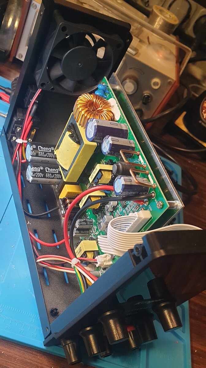

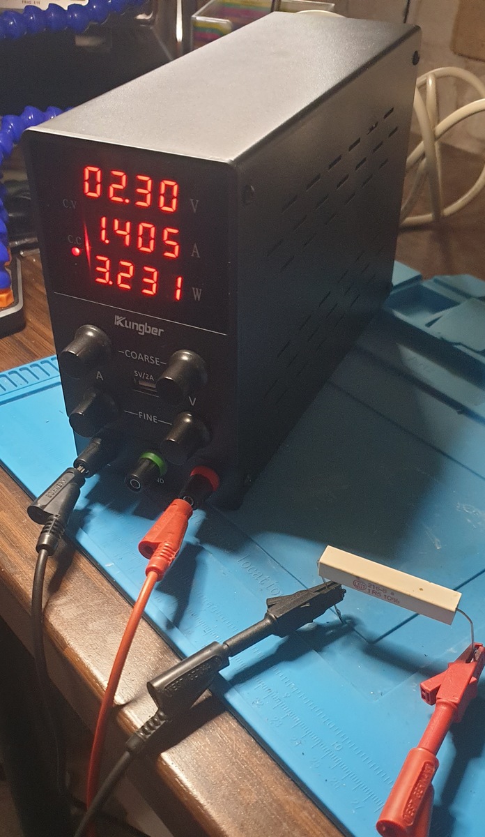

habe leider mit Labornetzteil 0-30V 0-10A geschrottet. Damals bei Ama..
gekauft B08DJ1FDXV. Von denen gibt es viele unter anderen Namen z.B.
SPS-H305.
Hatte ne super Idee :-( das Netzteil an einem Lifepo4 25,4V 100AH
anzuschließen. Was ich nicht wusste wenn ich einen Wechselrichter an den
Akku anschließe gibt es erstmal einen Funkenflug da die inneren
Kondensatoren leer sind und praktisch einen Kurzschluss machen und das
BMS im Akku schaltet sich erstmal ab. Ich dachte zum "reaktivieren"
nimmst du halt das Labornezteil, ging kurz aber dann hat es sich
verabschiedet. Zeigt nix an, kein Lüfter..tod.

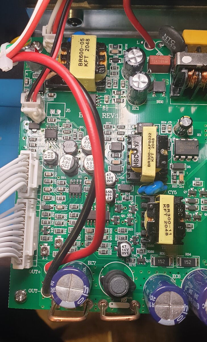

220V Sicherung ist o.k. und auch die innere glaube FK1. Auf den Bildern
sehe ich nix verdächtiges. Meine Vermutung das Problem liegt eher auf
der Output Seite.
Auf dem Kühlblech sind 2x K3569 und ein MBR30200PT verbaut.
Ich hätte einiges an Messequipment da. Was macht jetzt am meisten Sinn
zu prüfen? Konnte bisher keinen Schaltplan im web finden.
Viele Grüße
von Thomas W. (goaty)
Das wären meine ersten Punkte:
- Die Spannung Primärkreis ist vorhanden ? (Achtung 320V)
- Die zwei NPN und die Schottkydiode sind ok ?

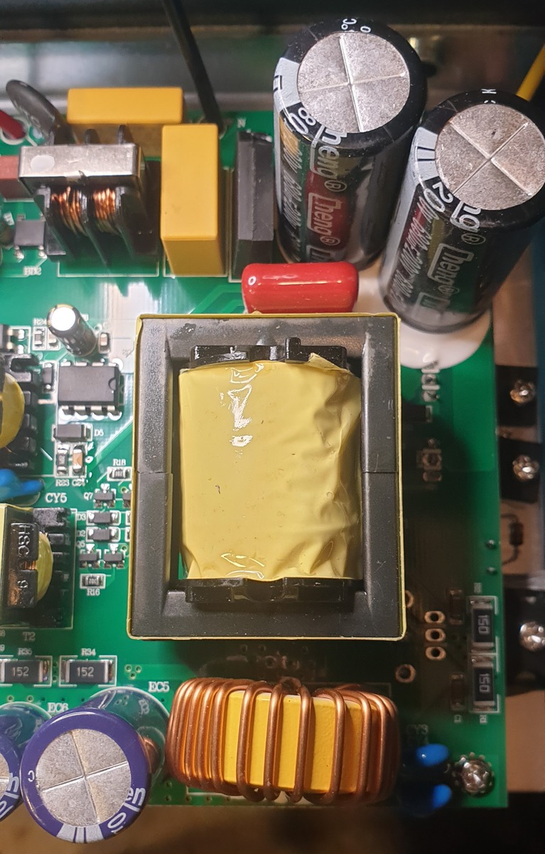

von Wolf17 (wolf17)
Sind alle Ausgangsspannungen der beiden Hilfsnetzteile vorhanden? Ggf an
den Nennspannungen der Sekundärelkos orientieren.
Wenn nicht, Spannung an den Primärelkos kontrolieren. PDFs der
Hilfsnetzteil-ICs studieren.
Eine grobe Funktionsbeschreibung ist unter: The main PCB in detail
https://chinese-electronics-products-tested.blogspot.com/p/sps-h305-laboratory-power-supply-tested.html
Vorsicht, die Primärseite von Schaltnetzteilen ist ohne Trenntrafo
netzgekoppelt!

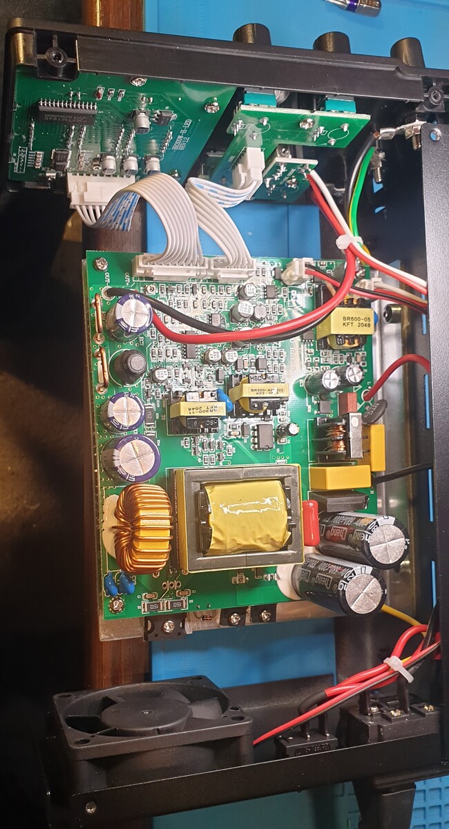

von Andreas M. (amesser)
Boris S. schrieb:
> Wo ist denn die sekundäre Gleichrichterdiode ?
Das ist die Doppel-Schottky.
Die Platine enthält zwei Schaltnetzteile. Ein kleines für die interne
Versorgung und ein großes für den Ausgang. Vermutlich ist das kleine
durch, sonst würde die Anzeige gehen. Kannst ja mal mit messen am
Brückengleichrichter anfangen "BD2". Aber vorsicht, anfassen tut weh,
Kurzschluss auch.
von Boris S. (cool-man)
Andreas M. schrieb:
> Kurzschluss auch.
Aha ok, die Doppel-Schottky schein zu funktionieren. Hatte ich draussen
und sperrt.
Ich hatte mal am Brückengleichrichter hinter den 2 dicken Elkos
spannungslos mit Diodentest gemacht schien o.k. Ich werde nochmal
schauen was da mit Spannung rauskommt.

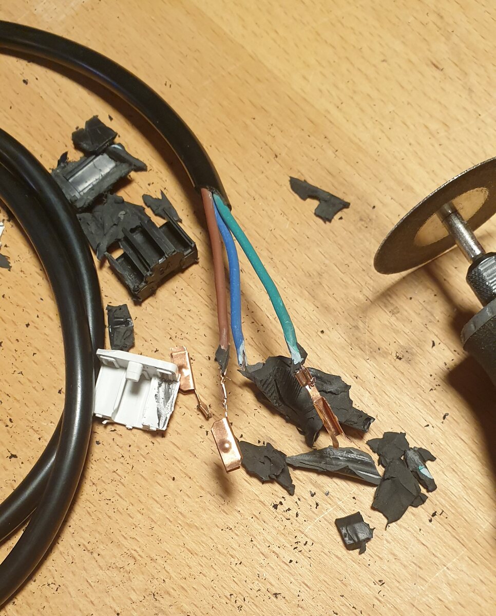

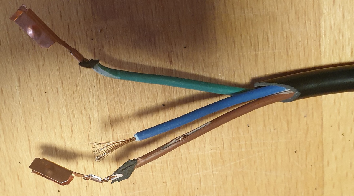

Sorry Leute für die Mühe und danke für die Ratschläge. Es hatte nix mit
der Ausgangslage, Akku etc..  Sondern... Spannung steigt... ss war ein
Wackelkontakt im Kaltgerätestecker, puhh sind die billigst
zusammengehauen. Mit dem Dremel zerlegt.
Danke für die Unterstützung, und wie einer der Helfenden schrieb immer
die Versorgungsspannungen prüfen... :-)
Grüsse

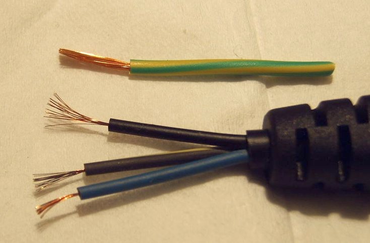

Boris S. schrieb:
> 220V

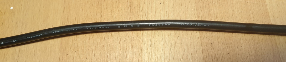

Bist du in Thailand? Wir hier in D haben seit gut 35 Jahren 230V als
Netzspannung.
> billigst zusammengehauen.
Welchen Querschnitt hat denn dein Kabel? Und was steht drauf?
Wir hatten da mal eine Zuleitung, die für 10A spezifiziert war. zum
Vergleich: die grüngelbe Litze hat die üblichen 1,5mm².
Thomas W. schrieb:
> Boris S. schrieb:
>> Eingangsspannung 220V ist an rt/sw Zuführung zu messen.
> Da hast du dann wirklich den wackeligsten Moment erwischt.
Hat mich auch gewundert. Der Schalter intern ist nur einpolig,
vielleicht habe ich irgendwie die Phase erwischt ... bin noch skeptisch
wegen der Messung.
Lothar M. schrieb:
> Boris S. schrieb:
>> 220V
> Netzspannung.
Nee in good old Germany
Sogar mit VDE H03VV-F 3x0,75
ob das die Original Zuleitung vom Gerät war ?! weiß ich nicht .. hab mir
bisher nie Gedanken darüber gemacht. Für mich hatten generell die
Kaltgeräte Stecker eigentlich immer einen soliden Eindruck gemacht.
Vom Artikelbild bei Ama..  könnte es passen.
Was draufsteht und was tatsächlich drin ist muß nicht immer
deckungsgleich  sein.
Das Kabel ist zwar ein Fall für die Tonne, aber rein aus Interesse würde
ich es nachmessen.

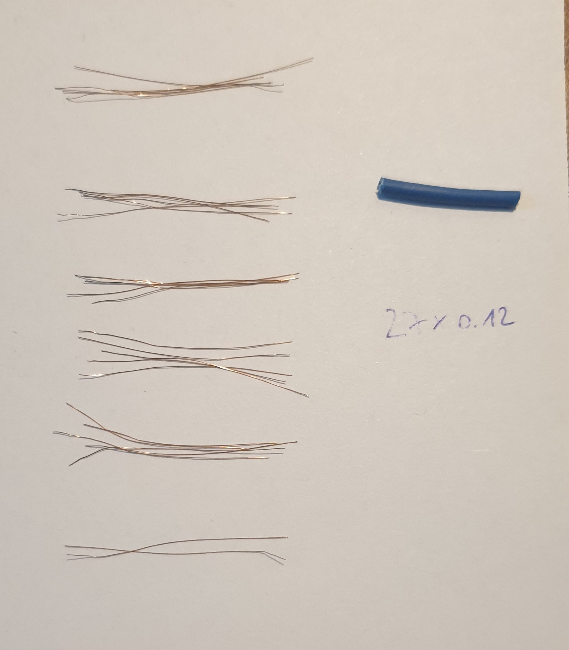

Manfred P. schrieb:
> ich es nachmessen.
Wird entsorgt ist klar, nutze jetzt ein anderes.
Und es ist schon ein merkwürdiger Aufbau, sollte eigentlich feindrähtig
Class 5 sein. Aber solch einen Aufbau finde ich nicht für 0.75mm2 in den
offiziellen Tabellen. Denn es sind 27 Drähte und was ich messen kann mit
Digitalmessschieber 0.12 ist natürlich nicht genau.
Grüsse
von Ralf X. (ralf0815)
Solche Messungen gehe ich idR mit der Widerstandsmessung an, wobei die

von Manfred P. (pruckelfred)
Boris S. schrieb:
> Manfred P. schrieb:
>> ich es nachmessen.
0,12mm = 0,0113qmm x 27 = 0,305qmm. Das ist weit weg von 0,75, würde
aber zu meinem Eindruck von Deinem Bild 20241023_151245.jpg passen. Wenn
Du nicht ganz grob daneben gemessen hast, ist das eine der vielen, wo
nicht drin ist was drauf steht :-(
Eine digitale Schieblehre ist nicht beliebig genau, ich hole jetzt mal
zwei Stück aus dem Regal und gucke, passt besser als bei Dir:
Am Rest einer Dreifachsteckdose messe ich 0,18mm mal 31 gleich 0,789qmm.
An einer älteren Meterware garantiert korrekter Herkunft messe ich
0,19mm mal 23, was dann 0,652 wären.
Bei 24 MilliOhm pro Meter 0,75er nicht ganz einfach. Wenn man da zwecks
Vierpolmessung 1 Ampere schickt, kann man schon zugucken, wie sich der
Wert erhöht.
