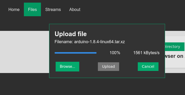

von Martin K. (mk279)
Habe jetzt selbst eine Messaufbau gemacht und habe jetzt Resultate-
falls es wen interessiert ;-)
Um zu schneller testen zu können habe ich ein fertiges Board
gefunden: Ein Arduino https://docs.arduino.cc/hardware/portenta-h7/
Ist für einen breiteren Einsatz zwar völlig überteuert, aber für einen
schnellen Prototypen offenbar ganz nett.
Da ist ein STM32H747 und ein Murata 1DX (Chip: CYW4343W) drauf, der per
SDIO angebunden ist.
Die Arduino-basierte SW war nicht zu gebrauchen: 50 kBytes/s im Upload.
Mit der STM32 Cube SW + LWIP + Infineon Treiber + AsyncHTTP kam ich dann
aber auf
1500 kBytes/s im HTTP-Upload.
Das ist der erste Versuch und erstmal nicht weiter optimiert. Das
Ergebnis ist für meine Anwendung aber jetzt schon ausreichend.

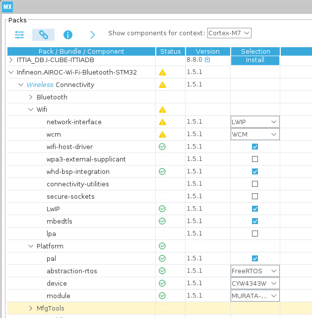

Niklas G. schrieb:
> Klasse, wie kompliziert war es den Infineon Treiber einzubinden?
Eigentlich einfach:
In der STM32Cube IDE SW Packs auswählen und nach Schaltplan vom Portenta
konfigurieren (siehe Bild und Ausschnitt aus cybsp.h unten). Der
CMSIS-Pack  von Infineon war sogar schon der IDE bekannt und
auswahlbereit. Nachdem es dann gebaut hat, lief es auch schon.
Uneigentlich unnötig kompliziert, weil die STM32Cube IDE bei der
Code-Generierung mit den zwei Cores des STM32H747 offenbar
Schwierigkeiten hat.
Für eine Dual-Core MCU legt die IDE drei Projekte an: Ein übergeordnetes
und zwei untergeordnete für die beiden Cores. Dummerweise wurden alle
SW-Packs nur ins übergeordnete Projekt integriert.
Also waren die Source- und Include-Pfade komplett durcheinander :-/.
Siehe auch
https://community.st.com/t5/stm32cubemx-mcus/linked-resources-update-issue-using-stm32cubeide/td-p/627010
Weitere Fallstricke:
Das Portenta-Board nutzt einen PMIC, den man wohl bald nach dem Reset
konfigurieren muss (siehe
https://github.com/skjafar/Portenta_Cube_Template/blob/master/CM7/Core/Src/main.c)
Die SWO-Pins vom Portenta sind etwas schlecht erreichbar
(siehe
https://github.com/skjafar/Portenta_Cube_Template/blob/master/README.md)
Ich habe dann ein Kabel mit 1.27mm-Pitch und 0.635mm-Pitch Kabel
genutzt. Gab's nicht einfach so an jeder Ecke, also selber bauen.
Einstellungen für die cybsp.h:
#define CYBSP_BT_UART_CTS      PF9
#define CY_WIFI_COUNTRY_CUSTOM      WHD_COUNTRY_GERMANY
#define CYBSP_BT_UART_TX      PA14
#define CYBSP_USER_BTN      NC
#define COUNTRY_CUSTOM_ENABLE      true
#define CYBSP_BT_POWER      PJ12
#define COMMAND_CONSOLE_UART_TX      NC
#define COMMAND_CONSOLE_UART_RX      NC
#define CYBSP_WIFI_HOST_WAKE      PJ13
#define CYHAL_ISR_PRIORITY_DEFAULT      7
#define SDMMC_CLK_FREQ_OVERRIDE      0
#define CYBSP_WIFI_WL_REG_ON      PJ1
#define CYBSP_BT_DEVICE_WAKE      PJ14
#define CYBSP_BT_HOST_WAKE      PE10
#define CYBSP_WIFI_HOST_WAKE_IRQ_EVENT      CYHAL_GPIO_IRQ_RISE
#define CYHAL_UART_MAX_INSTANCES      3
#define CYBSP_BT_UART_RX      PF6
#define CYBSP_BT_UART_RTS      PF8
#define _CYHAL_SDIO_DMA_BUFFER_SIZE      4096
