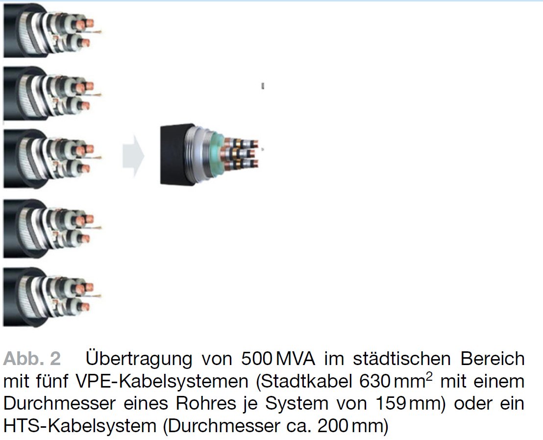

" Bei einem Einsparpotenzial von einem Prozent der städtischen
Anschlussleistung würde dies für 15 deutsche Großstädte zusammen rund
880 Gigawattstunden (GWh) jährlich bedeuten. Das entspricht einem
CO2-Ausstoß von circa 440.000 Tonnen pro Jahr."
Aha, man wird schon kleinlauter. 1% Einsparpotential durch supraleitende
Kabel? Dann dürfen die aber nicht mehr kosten als das 1% Energie
verbraucht . . .
"Ohne relevante zusätzliche Baumaßnahmen kann mit diesen HTSL-Kabeln –
im Vergleich zu konventionellen Kabeln bei gleichem Durchmesser – sogar
deutlich mehr Energie transportiert werden. "
Das liegt aber nicht an der Supraleitung sondern der höheren
Nennspannung!

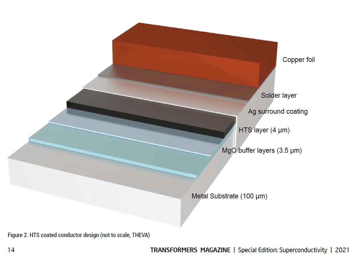

Der Knackpunkt bei Hochtemperaturleitern ist, dass es sich um spröde
Keramiken handelt, die schlecht als Leitung um die Ecke gebogen werden
können. Zudem hast Du ein polykristallines Material, und der Übergang
zwischen den Kristallen weist eine besonders geringe kritische
Stromstärke auf. Daher war meines Wissens der bisherige Ansatz, das
Hotemperaturleitungsmaterial als wenige um dicke Schicht auf einem
Kupferband aufzubringen, welches spiralförmig "gelockt" ist, um es
besser biegen zu können.
Nachteil ist dann die hohe Induktivität der Leitung.
Wird die Leitung gequentscht, übernimmt an der Stelle das Kupfer die
Leitung, bis der Strom abgeschaltet bzw. abgeklungen ist.
Eine Versuchsstrecke vor ca. 5 Jahren über einen Kilometer oder so hat
wohl funktioniert.

"The entire current is carried by the approx. 4 μm thin HTS layer"
Wirklich? Kaum zu glauben, daß das möglich ist! Wieviel kA/mm^2 sind das
dann?
