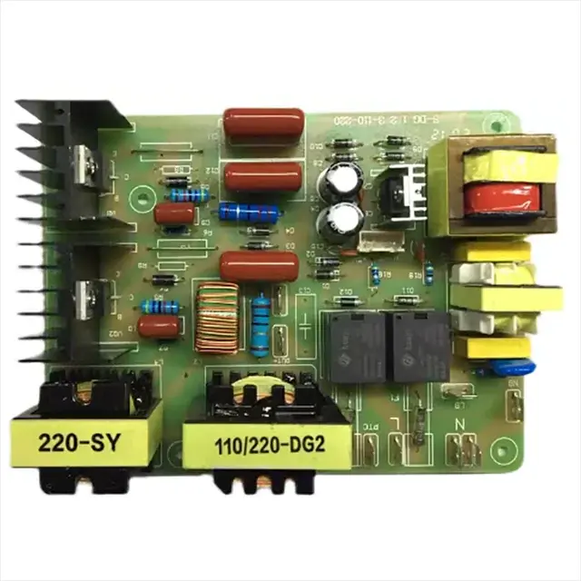

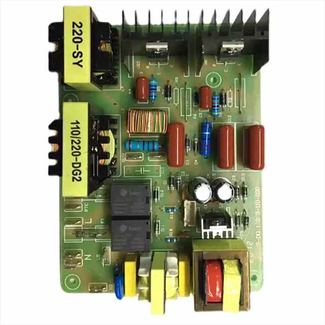

Mein Ultraschallbad hat den Geist aufgegeben alle Funktionen sind noch
aktiv, nur Ultraschall wird nicht mehr erzeugt. Sicherung, auch die auf
der Platine aufgelöteten, sind intakt.
In welcher Reihenfolge würdet ihr anfangen, mit der Fehlersuche? Klar,
ohne Schaltplan nicht ganz einfach, aber grundlegend habe ich das
Prinzip der Schaltung schon verstanden.
Geklautes Foto von der Platine anbei.
Die Relais klacken noch bei Betätigung d. Tasten, Display leuchtet noch,
soweit alles schön, nur eben kein Ultraschall mehr. Sichtprüfung hat gar
nichts ergeben, wie geplatzte Bauelemente oder verschmorte Stellen.
Gegebenenfalls hatte ja schon mal jemand diesen Schrott auf dem Tisch.
Mir ist nicht klar wie die Elektronik da unten überleben soll, da wird
nichts Zwangsbelüftet und das Wasser geht auf 80 Grad hoch.

zweckmäßig ist es, wenn du Hersteller und Modell des Geräts benennst.
1. Treibertransistoren identifizieren und durchmessen (die am Kühlblech)
2. Spannung an den Relais-Kontakten ausmessen (die "Schalt" seite)
3. Spannung an dem US-Wandler ausmessen (ob da was ankommt)
zu 1: Möglicherweise Transistoren defekt
zu 2: möglicherweise Relaiskontakte hinüber
zu 3: Möglicherweise US-Wandler defekt
Gerät nie ohne Wasser in Betrieb nehmen.
Die beiden ST13009 ersetzen.
Ist ein Ultraschallwandler gebrochen ?
Wenn das nicht reicht einfach eine neue Chinaplatine
https://de.aliexpress.com/item/1005006129111954.html
allerdings hat die keine Netzteil/Relaissektion, da muss man
zusammenpuzzeln.
Diese Chinakram arbeitet oft nicht ordentlich.
Es fehlt die Anpassung an die Ultraschallwandler, Ergebnis ist eine weit
geringere Leistung als beworben  schon erkennbar dass nicht mal so viel
Leistung aufgenommen wird, und die Kiste quietscht in Betrieb.
Wenn sie also läuft solltest du den Schwingkreis anpassen, es gab hier
mal ein Dokument (von Bandelin oder Emag) in dem beschrieben wurde wie
es heht.
Da kann es beim Experimentieren und Fehlanpassung passieren, dass die
Transistoren gleich noch msl abrauchen.

von Sven (cable_h)
Ich danke Euch sehr. Ja, Bild war defekt, konnte es aber nicht löschen
für Korrektur. Vielleicht lag es an der mobilen Webseite.
Ich glaube fast, ich spare mir die Zeit, haue das Gerät in den Schrott
und investieren was ordentliches.
Ja, es quietscht ganz komisch, das hat mich schon gewundert. So richtig
toll fand ich die Reinigungswirkung nicht. Ich will Erde und andere
Verkrustungen an Münzen ablösen, das dauert ewig und meistens läuft es
dann doch auf einen mechanische Reinigung hinaus.
Messe einfach noch mal die zwei Leistungstransistoren durch, wenn die
auffällig sind werde ich diesen Pfennigkam mal tauschen.
Die Platine beim Chinaladen kostet ca 30 €, das ist halber Preis von dem
Gerät. Zuzüglich Versand, das ist es mir dann auch nicht wert. Grüße,
Sven

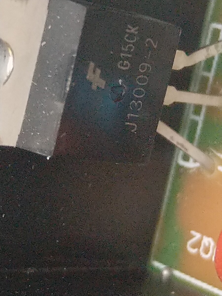

von Sven (cable_h)
"Die beiden ST13009 ersetzen."
Die Strolche sind raus  - weil defekt. Danke für Hinweis auf diesen
direkten Weg.
Nehme an, ST13009 ist richtig, auch wenn Präfix anders? (siehe Foto)
Grüße, Sven
von H. H. (Gast)
Deine sind von Fairchild, aber solche 13009 gibts von vielen
Herstellern. Achte auf die Bauform, die gibts in TO-220, TO-247 und
TO-3P. Bei dir sieht es so aus, als ob TO-247 oder TO-3P vorgesehen
waren, aber TO-220 eingebaut wurde.
von Sven (cable_h)
Ja, stimmt, Beinchen sind ganz schön weit auseinander gebogen.
Habe aber auf die Schnelle nichts im TO-247 gefunden und nun die enger
stehenden bestellt.
