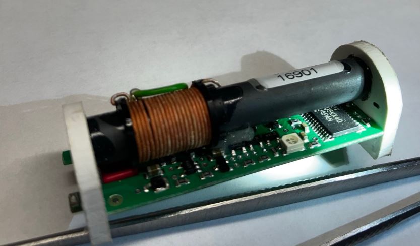

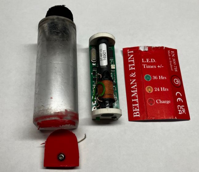

ich habe einen Sender zum Orten von Hunden vor mir liegen.
Soweit ich das verstanden habe, wird damit ein Jagdhund der einen Fuchs
etc. im Bau gestellt hat, geortet und bei Bedarf ausgegraben.
Kaputt war der LiPo mit 3,7V und 250mAh. Den habe ich ersetzt und gut
ist.
Hat jemand eine Idee, was das für ein Chip am oberen Ende der
Ferritstabs ist? Leider ist die Beschriftung verdeckt.
Was ich um die Ecke lesen kann:
500T
1805KX40
Japan
Auf der Antenne steht:
DT457 V3
16901
Welcher Frequenzbereich kann das sein?

457 kHz.

Ich denk mal ein Kundenwunschschaltkreis.
Denn da muß neben der Steuerung auch ne PLL drinne sein.

von Mario M. (thelonging)
Zu dem Ergebnis sind auch schon andere gekommen. Ich hätte noch auf den
uPD78F0500 getippt, hab aber keine Ahnung, wie wahrscheinlich das ist.
https://electronics.stackexchange.com/questions/263589/help-identifying-an-mcu
von Hmmm (hmmm)
> Ferritstabs ist?
Falls es Dir um Austausch oder Nachbau geht: Irgendein Controller, der
gegen Auslesen geschützt sein dürfte.

Wozu eine PLL? Man nimmt z.B. 3.656 MHz als Taktfrequenz und teilt sie
durch 8.
"Bellman & Flint DT457 Wiederaufladbares Ortungshalsband"
da passt zumindest der Anfang des IC-Aufdrucks
https://schempp-handel.de/Bauhundretter-Bellmann-Flint

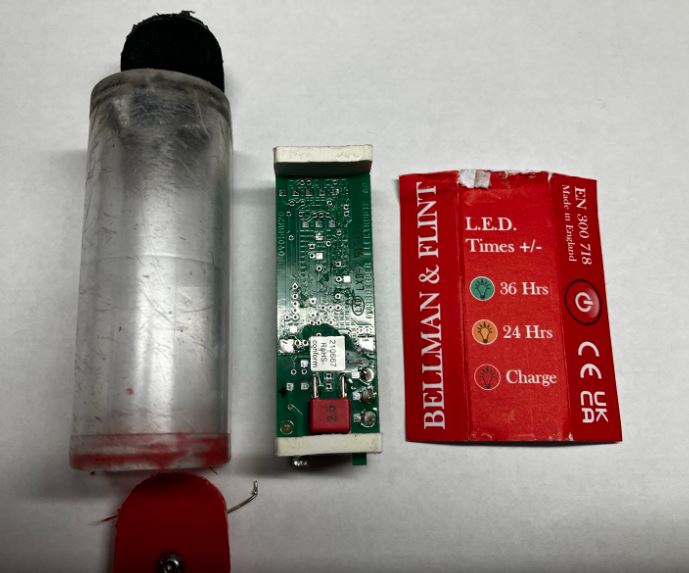

Ja, schein so. Weil, ein 3.656Mhz Quarz ist mit drauf.
Dann noch etwas Hühnerfutter und Transistoren, wohl zum ansteuern der
Antenne.
Interessant ist die Inbetriebnahme: Ein am Gehäuse auf Höhe eines
Hall-sensors angehaltener Magnet.
Danke für eure Unterstützung und Aufklärung!
Von letzteren ganz schön viele. Würde mich mal interessieren, wofür die
alle sind.
