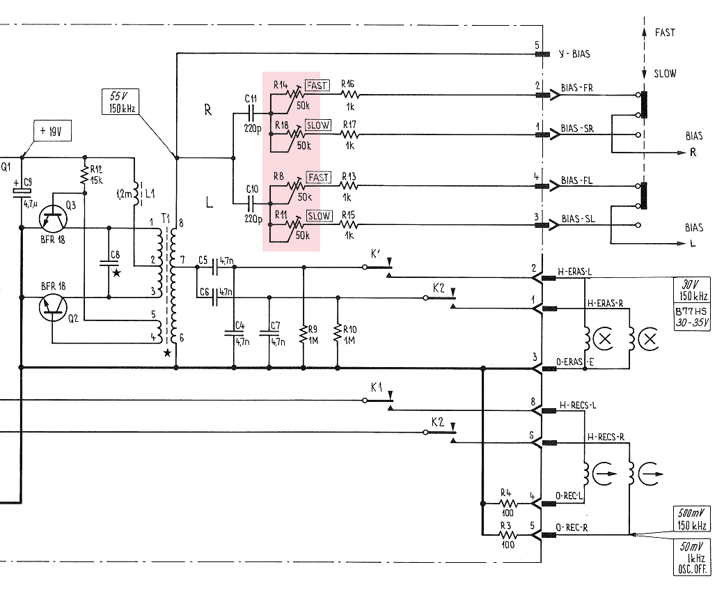

Wie schon im Betreff angedeutet, möchte ich den Bias an meinem Tonband
regelbar machen um verschiedene Bandsorten optimal nutzen zu können. Ich
möchte jetzt nicht über Sinn oder Unsinn der Aktion diskutieren. Ja ich
weiß, Tonband ist seit mindestens 30Jahren obsolet, aber wenn es doch
Spaß macht ;)
So, nun mein Anliegen. Um den Eingrif möglichst wenig invasiv zu
gestalten, wollte ich die Potis R8,11,14,18 durch passende LDRs
ersetzen. Die würde ich jeweils gemeinsam mit einer LED lichtdicht in
ein kurzes Rohrstück einkleben. Die LED wiederum möchte ich mit einer
PWM dimmen um so den Bias einzustellen. Da die LDRs relativ träge
reagieren, sollte eine PWM mit ein paar kHz genügen. Die Frequenz der
HF-Vormagnetisierung liegt bei ca. 130-150kHz, die Amplitude 50V.
Kann das so funktionieren? Bis zu welcher Frequenz kann man die LDRs
überhaut nutzen? Für Audio soll es ja gehen und dafür habe ich auch
schon Schaltungen gesehen. Wie Langzeitstabil ist denn so ein LDR und
wie temperaturabhängig ist der Widerstand? Ich denke zwischen 20-60°C
sind realistisch.
Gruß, Steffen
Nachtrag: Ich bin natürlich für Alternativvorschläge offen. Ziel soll es
sein, das ich möglichst über einen µC 3-4 Bandtypen einstellen und
wiederholgenau abrufen kann.

> Ich wollte die Potis R8,11,14,18 durch passende LDRs
> in ein kurzes Rohrstück einkleben.
Ja, sowas gibt (gab?) es sogar fertig zum kaufen. Da LDRs normaler-
weise grünempfindlich sind, sollte man grüne nehmen
> Die LED wiederum möchte ich mit einer PWM dimmen um so den Bias
> einzustellen. Da die LDRs relativ träge reagieren, sollte eine
Ich würde sicherheitshalber doch ein einfaches RC-Glied zum Filtern
nehmen.
Ein paar kHz? Es sollte ja die Aufnahmen möglichst nicht durch
Rechteckimpulse stören? Zu geringe Vormagnetisierung erhöht den
Klirrfaktor und zu hohe dämpft die Höhen. Das zu optimieren ist mit PWM
und mit trägen Fotowiderständen wahrscheinlich möglich. Haralds
Vorschlag mit RC-Glied ist natürlich sicherer.

LDRs sind nichtlinear, temperaturabhängig und streuen.
Ich würde 4 Relais (DPDT) nehmen und damit zwei 16 Stufen DAC aufbauen.
von Ste N. (steno)
Das war ja meine Eingangsfrage. Die Nichtlinearität und Streuung kann
man meiner Meinung nach ignorieren. Es wird ja eh jeder Kanal
individuell eingestellt. Ist ja bei Potis auch nicht anders und zur Not
könnte man das als Tabelle im µC hinterlegen. Die große Frage ist die
Temperaturabhängigkeit und Alterung.

von Karl B. (gustav)
Habe mir das Schaltbild der B77 MKII angesehen.
Oscillator PCB 4 Track 1.177.240.00/1.177.242.00/1.177.243.00
und bin davon überzeugt, dass es wenig Sinn macht, hier ohne
entsprechendes Know-How reproduzierbare Ergebnisse zu erzielen.
Noch nicht einmal bei der Revision meiner B77 wurde da etwas an
vorherigen Einstellungen geändert.
Das Problem liegt auch darin, dass die Einmessung werksseitig mit
Bandsorten erfolgte, die heute nicht mehr verfügbar sind.
Und gealterte Bänder, sollte man jetzt darauf etwas aufnehmen wollen,
haben auch geänderte Werte. Das Ergebnis wenig vorhersehbar.
Die Idee des TO setzt ein Verfahren voraus, das auf bestimmte
standardisierte Bandsorten eingestellt ist. Diese sind aber nicht mehr
verlässlich. Jedes Band ist individuell zu behandeln. Vor allem was die
Quermagnetisierung und damit die Wiederbespielbarkeit anbelangt. Alte
Aufnahmen "schlagen" durch.

Und eine noch so gute voreingestellte HF-Vormagnetisierung bringt
gegenüber der Werkseinstellung kaum messbare Klangoptimierungen.
Man darf auch nicht vergessen: Für jede Bandgeschwindigkeit nochmals
neu.
Das Einmessen ist auch nicht so einfach.
Das Ergebnis soll ja sein: Kein Unterschied zwischen Aufnahme und
Wiedergabe hörbar. Dazu wird mit Hinterbandkontrolle gearbeitet. Und
dann noch für jeden Stereokanal extra. Mit ein paar grobmaschigen
Poti-Einstellungen alleine bei Record-BIAS ist da nichts zu reißen.
Ich würde es so lassen. Ich mache auch keine Aufnahmen mehr damit.
Nur noch Wiedergabe. Ob nun NAB Oder IEC. Egal.

"Relativ"ist hier sehr relativ. Die Dinger sind zwar recht träge was den
"Vollausschlag" angeht. Es dauert recht lange bis die von 0% bis 100%
bzw. wieder zurück sind. Aber wenn die Beleuchtung "flimmert" kann man
das durchaus noch messen, weil sich der Wert um einige wenige % um den
Mittelwert herum verändert. Ein sauberes Rechteck kommt da nicht mehr
heraus, aber einige Artefakte im hörbaren Bereich kannst du damit
durchaus aufmodulieren.
Ich würde die LED, wenn schon Dimmbar, nur mit einem sehr sauber
gefilterten analogen Spannung/Strom ansteuern und nicht dauern eine und
ausschalten (schon garnicht in einem hörbaren Freq. Bereich).

Johann S. schrieb:
> Sind LDRs wirklich so träge?
Weniger, als ich dachte. Ich steuere in einem AV Umschalter Lautstärke
mit LDRs und 4kHz PWM sind deutlich zu hören. Bin dann auf 31kHz
gewechselt.
Ich musste die LDRs für Stereo auch auf Gleichlauf ausmessen, weil die
doch recht weit streuen, wie schon oben angemerkt.

> Empfangseinheit mit Lautsprecher übertragen.
Wow, das hätte ich jetzt nicht gedacht. Gut zu wissen, aber man kann ja
mit der PWM Frequenz auch höher gehen und wenn man dann noch einem
Tiefpass dazu packt.
Zum Rest. Ich wollte doch eigentlich nicht über die Sinnhaftigkeit
diskutieren ;) Nur soviel. Ich nutze vorwiegend Maxell-Bänder UD, XL und
XLI. Die sind selbst jetzt nach 30 Jahren noch einwandfrei. Wenn da so
ein Band 1,5h durchläuft, sind die Tonköpfe und die Führungen
blitzblank. Hingegen meine noch älteren ORWO Bänder schmieren wie sau.
Keine 30sek und alles ist zu.
von Thomas S. (thommi)
Die Trägheit der LDR ist dann gegeben, wenn sie voll beleuchtet werden
und der Halbleiterwerkstoff im Mäander voll durchionisiert ist. Da
dauert es ein paar Sekunden, bis bei Dunkelheit der Widerstand von ca
200 Ohm...2 kOhm wieder den Megaohmbereich erreicht.
Bei LED-Blitzen wird lange nicht so viel Masse ionisiert, da reagieren
die LDR deutlich flinker. So im unteren einstelligen
Millisekundenbereich.
Aber ich meine, dass es immer schwieriger wird, die zu bekommen, da sie
nicht RohS-konform sind (Cadmium- oder Bleiverbindungen als
Halbleitermaterial).
von Mani W. (e-doc)
Deshalb hält sich wohl das Gerücht, dass ein LDR träge ist...
Eben, darum ist eine Ansteuerung mit PWM gut zu dimensionieren...
von Lu (oszi45)
Habe früher verschiedene Cds-Fotowiderstände benutzt. Die Trägheit war
auch ganz unterschiedlich je nach Fläche und Typ. Leider war die
Lichtempfindlichkeit nicht ewig gleich. Dauerhafte Lagerung in der Sonne
haben z.B. CDS8 ganz schlecht vertragen.
von Mani W. (e-doc)
Ok, als Optokoppler sehe ich auch über Jahre kein Problem
mit Alterung...
Ich würde über abgeschirmte Kabel von außen bedienbare Potis dran bauen,
von mir aus auch 10-Gang mit Skala. Die Kabel sollten natürlich kurz
sein wegen der hohen Löschfrequenz.
Die LDR hätten für mein Verständnis zu geringe Wiederholgenauigkeit.
Zur exakten Einstellung müßte man sowieso Messtöne vor der Aufnahme
drauf geben, um eine möglichst passende Bias-Einstellung zu finden als
Kompromiss für den geradlinigen Frequenzgang.
mfg
Das hingegen kann ich nicht unterschreiben. In meiner o.a.
Audiosteuerung treffen die LDR immer wieder den gleichen Punkt.
von Bauform B. (bauformb)
Ste N. schrieb:
> Mani W. schrieb:
>> Warum nicht mit Konstantstromquelle?
>> Da kann nichts einstreuen, rein analog...
> PWM wollte ich halt nehmen, wegen der einfachen Realisierbarkeit mittels
> µC. Eine Konstantstromquelle müßte man dann auch analog ansteuern.
Wenn sowieso ein µC drin ist, kann der auch die 150kHz am Kopf messen:
nimm einen uC mit DAC und ADC. Dazu einen Dual-OP mit FET-Eingang, und
PWM-Ripple, Reproduzierbarkeit, Temperaturdrift und Alterung sind kein
Thema mehr.
