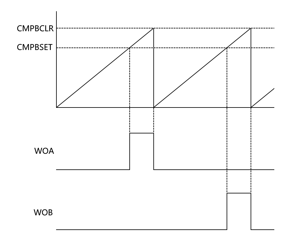

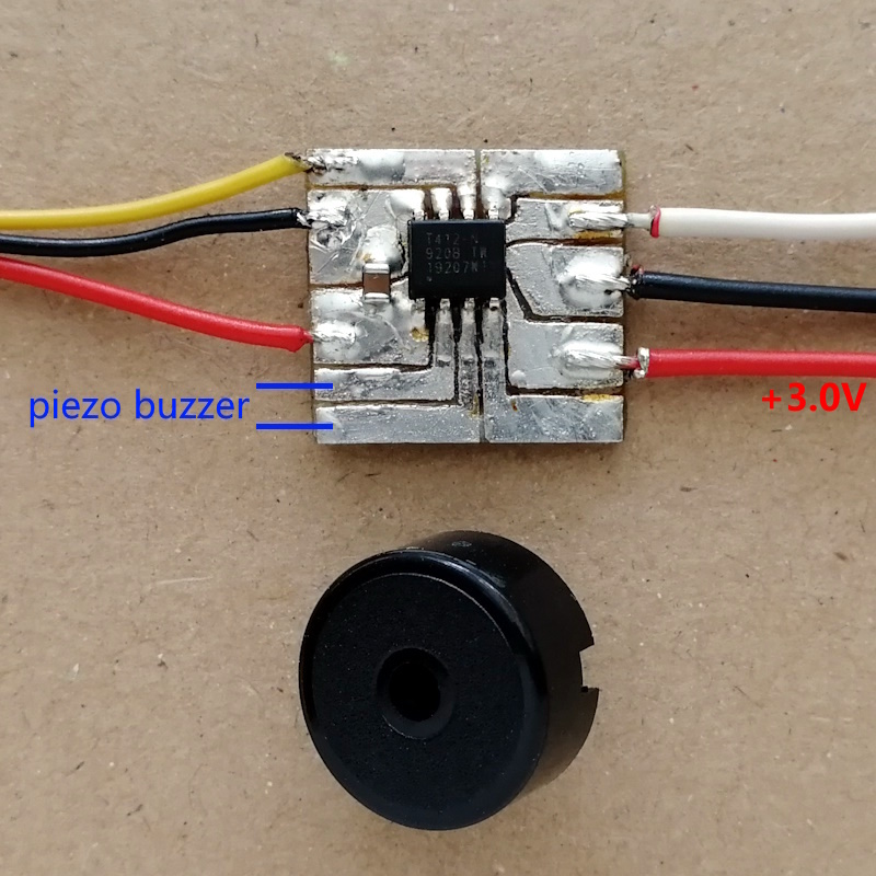

das Alarmsignal soll zuerst sehr leise ertönen und dann, wenn nicht quittiert wird, schon lauter.
Ich habe jetzt alles, was nicht zum Thema gehört, aus dem Code entfernt und ihn hoffentlich so weit wie möglich reduziert. Selbst das Quittieren/Ausschalten steht jetzt nicht im Code. Die beigefügte selbsterklärende Audiodatei soll die spärlichen Annotationen kompensieren. Allerdings würde ich gerne jemanden bitten, den Code kostenlos zu überprüfen, vielleicht kann er noch kompakter gemacht werden. Es ist nicht dringend, es kann warten.

Walter T. schrieb:
Ich habe nicht verstanden, wie das mit dem leiser und lauter funktionieren soll.
  1. Wenn du ihn gar nicht ansteuerst, dann ist er ganz leise.
  2. Wenn du ihn mit 50/50 im Gegentakt ansteuerst, dann ist er am lautesten.
Und mit passender Ansteuerung kannst du jetzt die Bereiche dazwischen erreichen. Obacht: die Lautstärke verhält sich nicht proportional zum TV.
