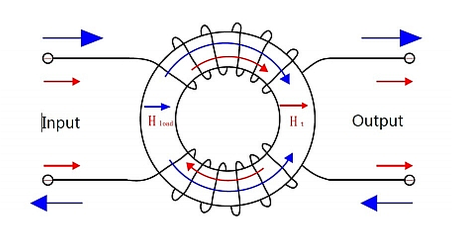

von Arno R. (arnor)
Darius schrieb:
> nur als Hinweis:
> Sowas interessiert viele - nicht unbedingt weil es augenblicklich
> benötigt wird, sondern um es mal in verständlichen (!) Worten
Der normale Laststrom (blau) ist ein Gegentaktstrom, er hat in den
beiden Wicklungen entgegengesetzte Richtung. Die dadurch induzierten
Magnetfelder sind in den beiden Wicklungen ebenfalls entgegengesetzt und
heben sich in der Summe auf.
Gleichtaktströme (rot), die also in beiden Leitern in die gleiche
Richtung fließen, erzeugen in dem Kern gleichgerichtete Magnetfelder die
sich summieren. Da der Kern eine hohe Permeabilität hat, verträgt er nur
geringe Gleichtaktströme ohne zu sättigen.
Beschaltet man die stromkompensierte Drossel als einfache Drossel, indem
man nur eine Wicklung benutzt oder die Wicklungen so in Reihe schaltet,
das sich die Magnetfelder addieren, dann wird der Kern schon bei sehr
kleinen Strömen gesättigt.
von Michael H. (michael_h52)
Michael H. schrieb:
> Damit sich Fluss in die eine Richtung und
> Fluss in die andere Richtung aufheben kann, muss der Fluss doch von
> einer Windung zur anderen Windung transporiert werden.
> Es geht ja nicht um Felder, sondern um Flüsse.
So, jetzt hats geschnackelt. Es heben sich nicht die Flüsse auf, sondern
die Felder. Fluss wäre ein Resultat von Feldunterschied - und den gibt
es nicht, weil die Felder entgegengesetzt sind.
