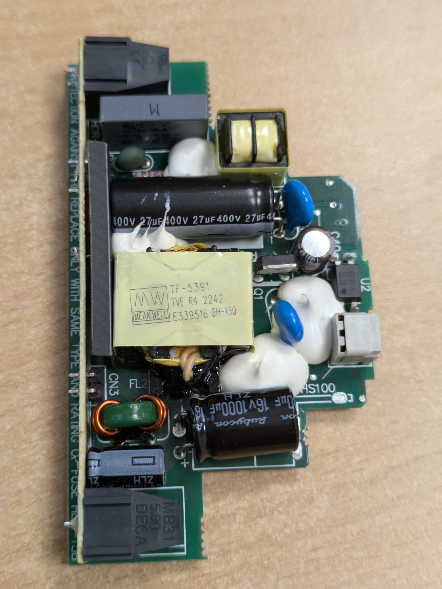

ich versuche gerade einen Schaltnetzteil reverse zu engineeren. Könntet ihr mir sagen, um welchen Ferritkern es sich handelt?
Die Abmessungen betragen ca. 21 mm x 15 mm x 12 mm

Vermutlich um den mittleren mit dem "TF-5391" drauf. Im Ernst: wie sollen wir anhand des Aufklebers auf das umklebte Material kommen?

Wird ein PQ 20/16 sein. Aber über das Material und den Luftspalt kann man so nichts sagen. Wenn ich die durch das Klebeband schwach sichtbaren Konturen richtig deute, dann ist das ein RM-Kern. Allerdings ist mir nicht klar, worauf sich die angegebenen Maße nun genau beziehen. Also es geht mir nur um die Bauform. PQ20/18 ist schon relativ nahe, PQ war auch meine Vermutung, ist aber leider nur 12mm hoch. EDIT: Und PQ20/18 ist 18mm hoch wie der Name impliziert.
Parametrische Suche mit Abmessenungen? https://de.rs-online.com/web/c/?searchTerm=+ferrit+21+mm+x+15+mm+x+12+mm Es ist wahrscheinlich billiger ein neues Meanwell zu beschaffen, als zu versuchen es gut nachzubauen! Ein RM Kern hat kein quadratisches footprint wie der obrige auf dem Bild.
Meanwell hat die nötigen Abnahmemengen, sich eigene Kerne sintern zu lassen, wenn der Formfaktor es nötig macht. Und Platz scheint mir bei diesem Netzteil ein rares Gut zu sein.

Dann wird das eben eine Sonderlocke sein. Meanwell kauft ja bestimmt nicht nur ein Dutzend davon.

Wohl für Hutschiene, 1TE breit. Exakt, das HDR15-12 ist eine Teilungseinheit breit. Die Auflösung es ist ein PQ2014. Gibts in China zu kaufen.

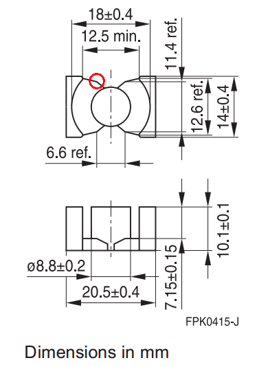

PQ20 hat aber Knicke in den Flanken, siehe Anhang, roter Kreis.
