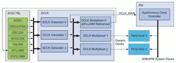

Es handelt sich um einen ATSAM51J20A.
Ich nutze für die gesamte Peripherie und die CPU jeweils die GLCK1 als
Quelle. Diese wird so erzeugt:
16MHZ Quartz->FDPLL0 (durch 6)(mal 18) = 48MHz GLCK->CPU
Wobei ich gerade gesehen habe, dass die FDPLL folgende Bedinungen hat:
96 MHz to 200 MHz output frequency from a 32 kHz to 3.2 MHz reference
clock
Ich gehe zwar mit (16/6)MHz in die PPL. Aber ich will ja nur 48MHz am
Ausgang haben. Eventuell läuft diese dann nicht stabil?
Komisch, dass trotzdem meine ganzen Timer korrekt mit 48MHz laufen, aber

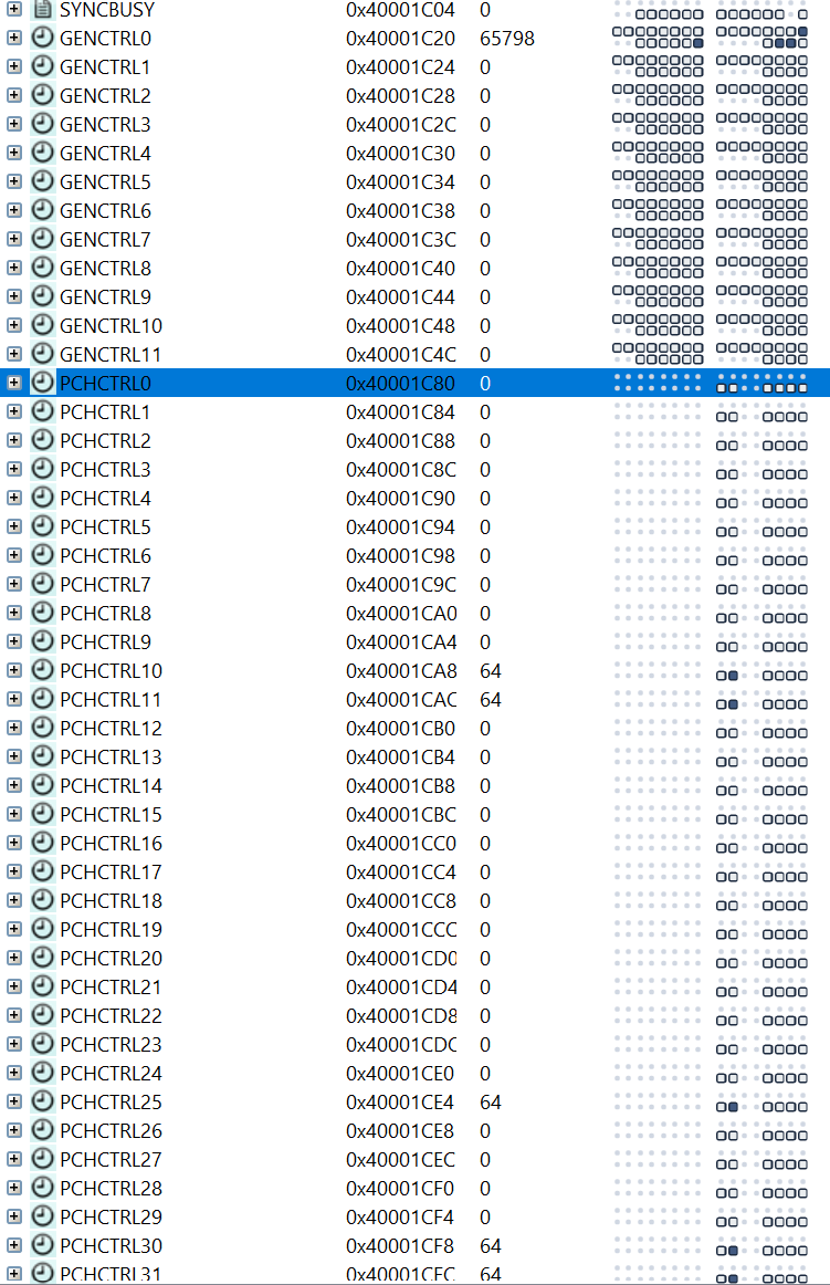

von Matthias X. (current_user)
Ich verwendet sowohl niedrige, als auch höhere Zahlen, z.B.
delay_ms(10);
delay_us(1000);
Eigentlich sollte alles an der selben Taktquelle hängen. Siehe Bild. Es
ist nur GLCK0 eingerichtet, diese bedient ja auch die CPU. Die gesamte
Peropherie greift auf diese GLCK0 zu.
Edit 1:
um die PPL auszuschließen habe ich die GLCK auf die interne 48MHz
Taktquelle geschalten. Das Verhalten bleibt aber gleich.
Edit 2:
Bei Delay_ms(10) will er die oberen ASM Befehle 160000 mal durchlaufen.
Das wären korrekt wenn die Schleife 3 Takte benötigt.
Also entweder sie benötigt in Wirklichkeit 7 Takte, oder es stimmt
weiterhin etwas mit der Frequenz nicht.
Wie kann ich die benötigten Takte prüfen? Könnte ein Befehl länger
dauern wegen einer Pipeline, Compilereinstellungen, o.ä.?
