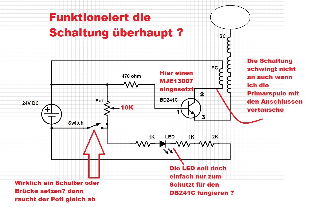

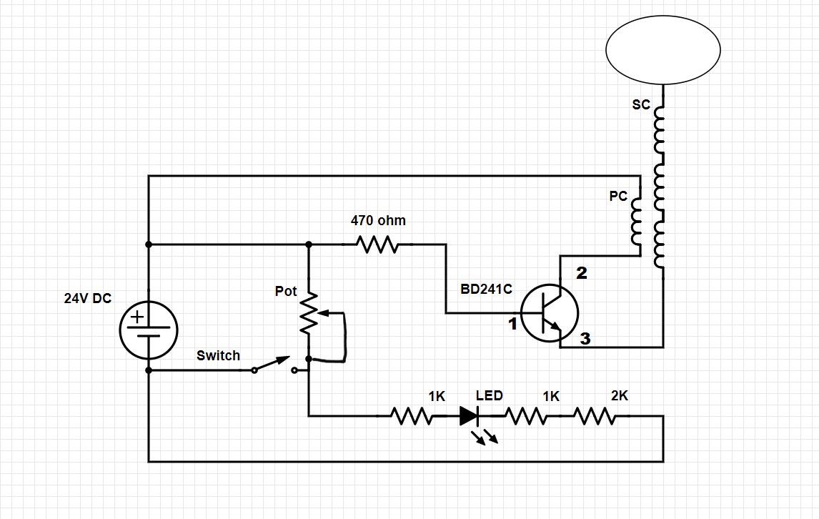

Hallöchen,
ich benötige mal Hilfe bei der angehängten Schaltung.
Leider funktioniert die garnicht.
Die Funktion vom Schalter ist mir suspekt.
Weiterhin habe ich als Ersatz für den BD241C mal den MJE13007
eingesetzt.
Mit Schalter "AN" brennt mir der 10K Kohlepoti gleich durch, lass ich
den offen passiert erstmal nix. Der Poti soll zum Einstellen des
Arbeitspunkt sein. Wenn ich das richtig verstehe wird der so oder so
aber sehr stark beansprucht.
LED scheint als Schutzdiode für den Transistor zu fungieren, wäre wohl
besser da eine Supressor Diode einzusetzen und die Widerstände dort in
der Reihe zu ändern?
Bitte um Hilfe
Layout von mir, Idee zur Schaltung aus dem Netz.
Mit einem nicht angeschlossenen Emitter wird selbst der bravste BD241
nicht starten.
So ist das Internet.
Es gibt keine Verbindung zwischen dem LED Kreis und dem Transistor. Da
wird überhaupt nichts geschützt.
Die ganze Schaltung ist Unfug.

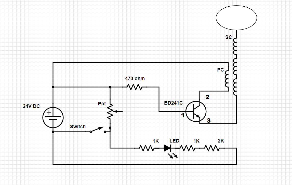

von Bernd M. (bernte_one)
Beim Punkt SS1 auf der Platine ist die Sekundärspule angeschlossen.
Müsste die Primär Spule sein richtig?
von Ralf X. (ralf0815)
Bist Du Dir sicher, dass 24V und 10K stimmen?
Ich kann mir kaum vorstellen, dass das Poti bei 58mW am abbrennen ist.

Ralf X. schrieb:
ja so war die Vorgabe
werde jetzt erstmal eine Lötbrücke am Emitter-Punkt zu GND setzen
von Dieter W. (dds5)
Wenn man den Emitter mit -24V verbindet, wird die Basis über den 470Ohm
Widerstand mit ca. 50mA geflutet.
ja Led geht jetzt an und lässt sich mit dem Poti regulieren, allerdings
wird der  Transistor schnell heiß
von H. H. (Gast)
Die Schaltung ist doch einfach Unsinn.
Du bist zwei Stunden zu früh dran.

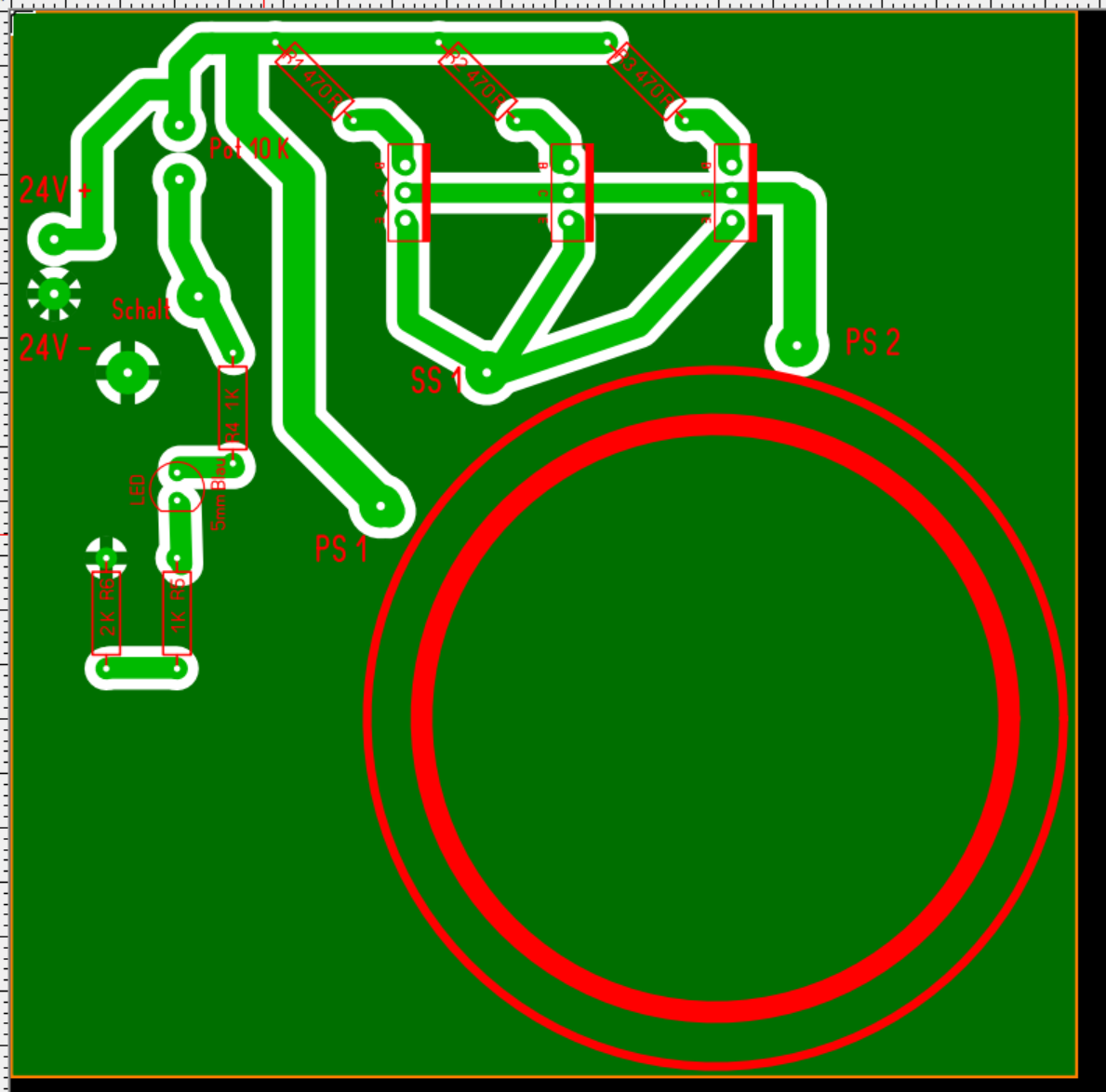

von Mario M. (thelonging)
Danke soweit erstmal, einfach zu spät heute Abend.
Hab mal den Emitter im Layout mittel Thermal Pad auf GND gezogen
die 470R Widerstände würde ich auch weg  machen und durch Brücken
ersetzen?
von Mani W. (e-doc)
Die "Schaltung" im Eröffnungsthread ist kein Witz, sondern
der Horror für jeden Anfänger...
Absolut sinnlos!
von H. H. (Gast)
> ersetzen?
Am besten die Spannungsquelle durch eine Brücke ersetzen.

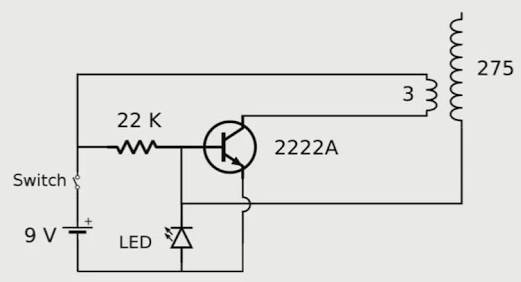

von H. H. (Gast)
Mario M. schrieb:
> Die erstbeste Schaltung aus dem Netz sieht so aus.
https://electronics.stackexchange.com/questions/209657/working-of-miniature-tesla-coil
Noch so eine Freitagsschaltung.
von Marcel V. (mavin)
Das Poti muss sogar zwangsläufig durchbrennen, wenn der Schleifer direkt
nach dem Einschalten oben steht!
Aber im Gegensatz zur Schaltung vom TO funktioniert sie. So auf dem
Niveau einer Lichtorgel mit Leuchtstoffröhrenstartern.
von H. H. (Gast)
Mario M. schrieb:
Nö, viel zufälliger.
Diese Schaltungen sind bekannt als Slayer Excitor und noch besser sind
sie dafür bekannt, einen hohen Verbrauch an Transistoren zu haben. Aber
prinzipiell funktionieren sie, grundlegendes Prinzip wie Sperrschwinger,
nur im Mhz-Bereich.
