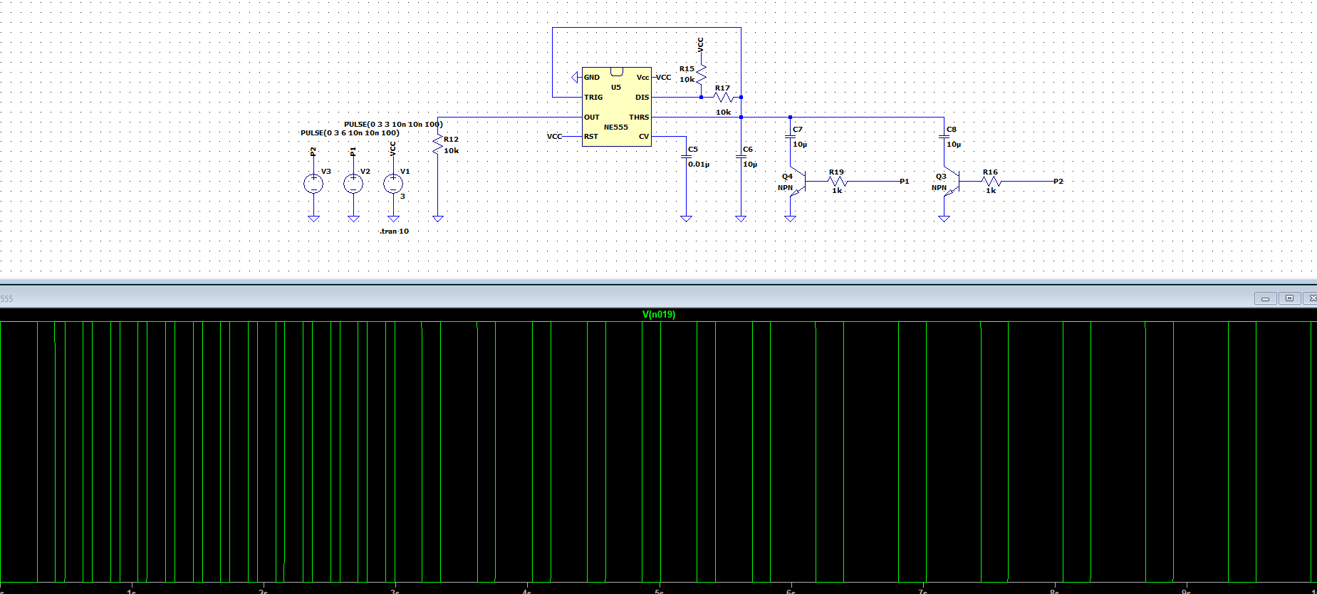

Was gibt es für Möglichkeiten, mit einem NE555 die Frequenz für ein 50%
PWM Signal auf Grund von einfachen GPIO Signalen zu ändern?
Ich habe da mal was probiert, geht aber bisher nicht ohne Optokoppler.
Jemand eine Idee, wie man das sonst noch probieren könnte?

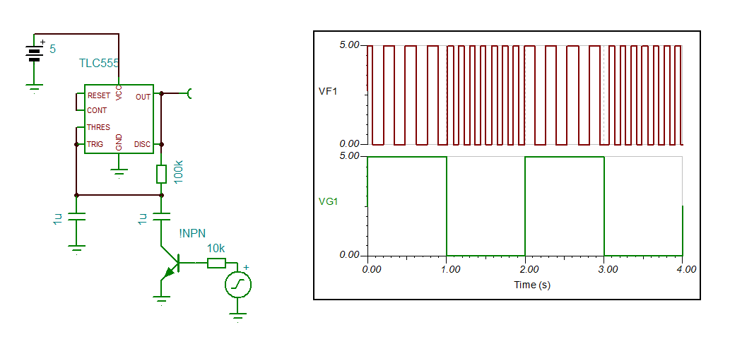

Wenn es immer 50% bleiben sollen und nur die Frequenz geändert werden
soll, kann man die zeitbestimmende Kapazität mit npn-Transistoren gegen
Masse umschalten.

Habe ich schon probiert, leider wird die Simulation instabil (auch mit
ESR).
von Arno R. (arnor)
> Masse umschalten.
Siehe Anhang.
Der bipolare 555 läuft nicht mit 3V-Versorgung, laut Datenblatt braucht
der 4,5V. Der CMOS-Typ geht bis 2V.
von Bert S. (kautschuck)
Ok, so geht es mit R17 fix.
Leider ist der Duty Cycle aber nicht 50%.
von H. H. (Gast)
Nicht Discharge verwenden, sondern Output.
von Michael B. (laberkopp)
Das funktioniert so gar nicht.
NE555 nicht verstanden ?
Exakt 50% Tastverhältnis ist mit ihm sowieso nicht in der primitiven
Schaltung erreichbar, schon gar nicht bei nur 5V Versorgung.
Wenn du ein D-FF hast, hast du vielleicht ein zweites, das kann dann den
Ausgang des NE555 genau durch 2 teilen.
Dann (ohne das Tastverhältnis berücksichtigen zu müssen) kann man auch
die Frequenz ganz einfach durch einen Widerstand von D-FF Ausgang aus
beeinflussen. Der exakte Wert muss aber experimentell ermittelt werden,
es ist alles etwas unsymmetrisch.
Man verliert natürlich durch das nachgeschaltete D-FF die
Treiberleistung des NE555.
von Mario M. (thelonging)
> Masse umschalten.
Oder den Widerstand von DIS nach Vcc mit pnp-Transistoren umschalten.
Die 50% TV könnte man mit einem nachgeschalteten T-FF sicherstellen.
> ESR).
Und wie äußert sich diese Instabilität?
Wenn du nicht nur bunte Bilder, sondern auch den ASC-File posten
würdest, müsste man nicht nachfragen.
von H. H. (Gast)
Rainer W. schrieb:
> Warum nicht mit einem N-Kanal MOSFET?
Muss halt einer mit ausreichend niedriger Thresholdspannung sein.
Das ist mit einem 555 prinzipell so. Zumindest in Standardschaltung. Für
den CMOS-Typ geht es mit Einschränkungen, wenn man über OUT rückkoppelt.
Wenn es exakt 50% sein sollen, muß man (mindestens) noch ein Flipflop
nachschalten. Wenn die Frequenz nur in 2 Stufen einstellbar sein soll,
reicht vielleicht auch eine Umschaltung des Teilerverhältnisses.
Aber gut, mangels Salami wiessen wir das natürlich nicht.
