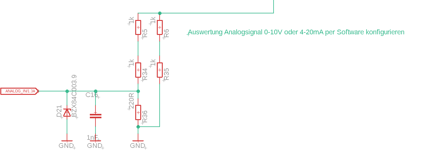

ich möchte für meine aktuelle Schaltung in der Lage sein, einen
Klemmeneingang je nach Einstellung als Digital Eingang (max 24V) oder
Analog Eingang (0-10V | 0-20mA) verwenden.
Leider komme ich hier nicht wirklich weiter. Man könnte zwar einen
Spannungsteiler so dimensionieren, dass beide Bereiche abgedeckt sind,
dann würde man allerdings einen Teil der ADC Auflösung verschenken.
Eine weitere Möglichkeit wäre evtl. wie im Bild zu sehen.

Das Lustige: Ein Spannungseingang sollte möglichst hochohmig sein, ein
Stromeingang möglichst niederohmig.
Ohne mindestens einen schaltbaren Shunt (mit 500R werden aus den 20mA
10V) wird das schlecht umsetzbar sein.
Messumformer haben in der Praxis meist nicht umsonst eine
Anschlussklemme für Strom, und eine Klemme für Spannung.
von Michael B. (laberkopp)
Ja, tu das doch.
Ein Analogeingang kann immer auch digitalisieren.
Wenn dein Analogeingang einen Bereich von 0-1V erfasst (scheint laut
deiner Schaltung so zu sein, vermutlich 1.1 mit -10% möglicher Toleranz,
softwarekalibrierbar), brauchst du einen Spannungsteiler 1:10.
Damit 20mA zu 10V führen, braucht man 500Ohm als Gesamtwiderstand des
Spannungsteilers. Also 450 Ohm + 50 Ohm.
24V führen dann zu 2.4V am Analogeingang, was verkraftbar ist, auch von
den 50mA 1.2W her. Nur nicht normgerecht.
Eingang--450Ohm--+--10k--Analogeingang
               50Ohm
                GND
Aber 500 Ohm mit 20mA bedeutet 10V Spannungsabfall am Eingang, etwas
viel. Wenn man das nicht tolerieren kann, muss der Spannungsteiler
unschaltbar sein.

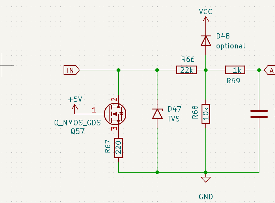

von Flip B. (frickelfreak)
Diese möglichkeit liegt bei 24V noch unter 1W, schöner wäre ein eigener
ADC für den 4-20mA eingang, da ich unsicher bin, ob  eine schlecht
gebaute 0-10V quelle über 20mA liefern kann.

Flip B. schrieb:
Eine komplett blödsinnige Schaltung für Zufallsmeßwerte.
> ist dann aber bei 24V ein 5W-Widerstand notwendig.
Oh weh, rechnen klappt auch nicht.
Flip B. schrieb:
Und nochmal Quuatsch, den FET nicht begriffen.
Erläutere mal deine bedenken. Den spannungsabfall PTC sehe ich ein,
darum die variante mit FET
Was ist an einer Strombegrenzung auf etwas über 20mA so schlimm?
