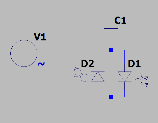

von H. H. (Gast)
Siehe Anhang.
Und ja, der Vergleich hinkt natürlich etwas.
von Jens G. (jensig)
Sven schrieb:
> Es muss also in der kondensatorleuchte-anders als beim idealen
> kondensator- irgendwie ein elektronenübergang stattfinden. Da bin ich
> noch nicht so ganz dahinter gekommen, wo.
Löse Dich doch einfach vom idealen Kondensator, und wende Dich dem
realen Kondensator zu. Da haste Dich offensichtlich auch noch nicht
gefragt, warum so ein realer C immer einen kleinen Teil Wärme
produziert. Ja, da kann man sagen, das ist mehr oder weniger daselbe wie
in dem Leucht-C. Beim realen C ist die Wärme ("Licht" längerer
Wellenlänge) einfach Verlustleistung im (u.a.) Dielektrikum, und beim
Leucht-C ist das Licht (Licht kürzerer Wellenlänge) neben der Wärme
ebenfalls nur Verlustleistung (nur eben eine nützliche ;-).
Hängt einfach vom Material ab, wie letztendlich das Spektrum von Wärme
bis Licht aussieht. Wärme wird durch das Wackeln der Atome/Moleküle
erzeugt, während Licht eher durch Herumwackeln an den Elektronen erzeugt
wird, die sich in manchen Materialien von Wechselfeldern anregen lassen.
Und wenn Elektronen beim Wechsel der Energieniveaus bzw. Zurückfallen
die Energie in Form von Photonen abgeben, dann können die diese Energie
eben nicht mehr an das elektrische Feld zurückgeben. Also bleibt ein
Verlust auf elektrischer Seite, der stetig elektrisch ausgeglichen
werden muß -> el. Wirkleistung
Ok, bisschen einfach erklärt ... ;-)
von Sven (cable_h)
Diese letzte Erklärung leuchtet mir jetzt ein. Aus mechanischer Sicht -
um meinem einfachen Verständnis zu helfen - brauche ich also Arbeit, um
die an sich nicht herauslösbaren Elektronen im Dielektrikum hin und her
zu schieben. Prima erklärt, danke.
