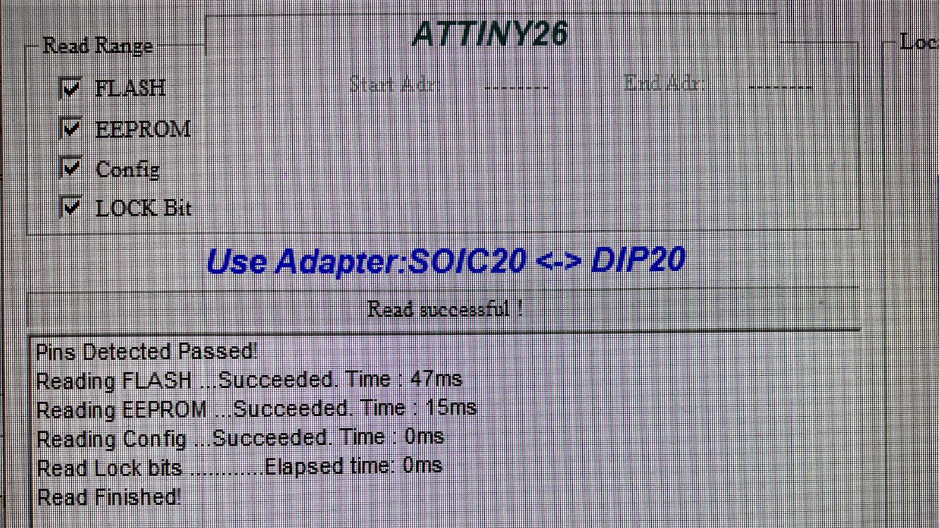

von Alexander H. (alexander_h732)
Ok, ein USBasp wird noch angeschafft.
Ich hab jetzt einfach die 20 Pins 1:1 per Draht verlängert und
ausgelesen.
Kann jemand evtl. erkennen, ob Lockbits gesetzt sind?

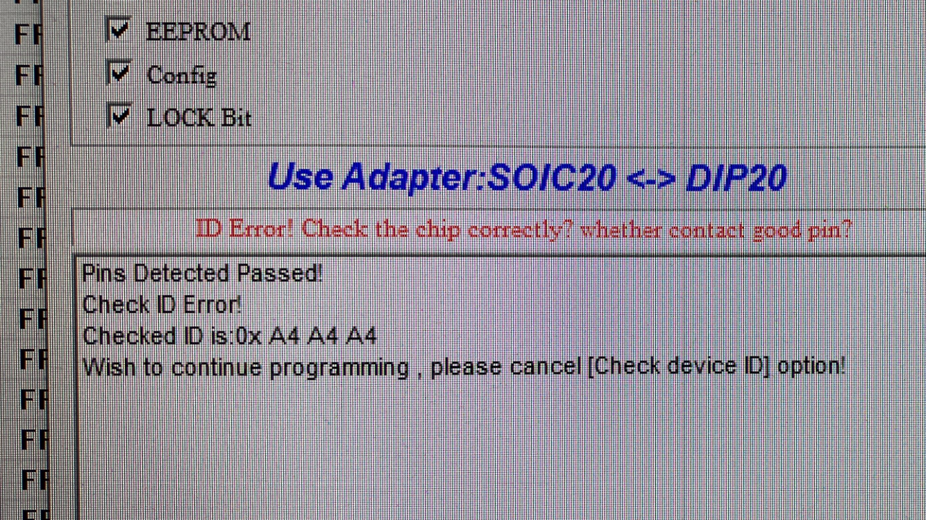

Das Auslesen klappt nur, wenn ich vorher den Haken bei „Check ID“

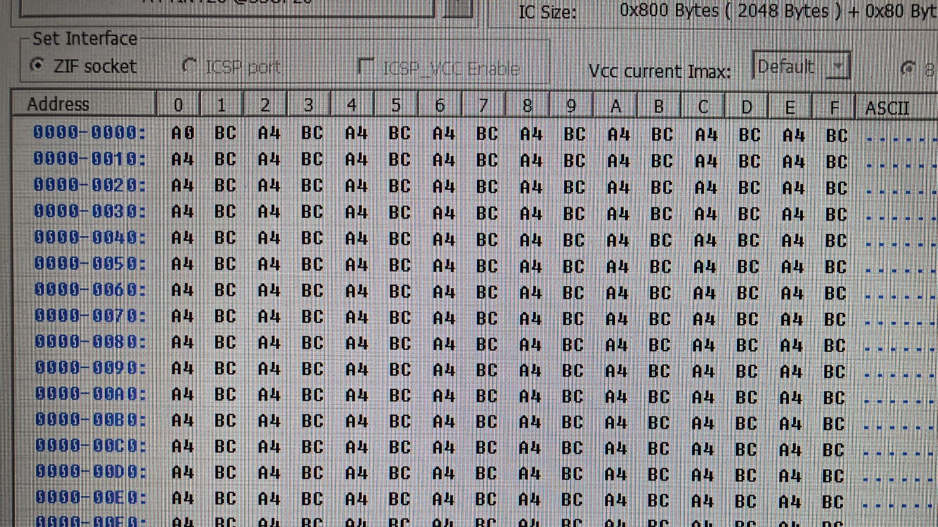

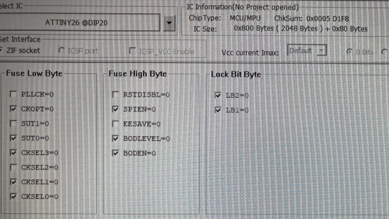

entferne. Mit Haken bei Check ID bekomme ich nur „FF FF FF…“.
Die erhoffte Software/firmware ist das aber nicht(immer die gleichen
Codezeilen im Flash und auch im EEPROM).
> entferne.
Eine device ID muss er auch mit Lock immer lesen können. Wenn das nicht
geht, ist irgendwas anderes foul.

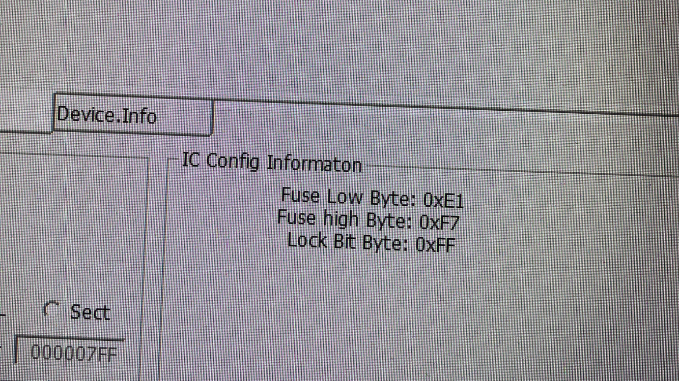

Die gezeigten Fuse-Werte scheinen einfach die Defaults für einen
ATtiny26 zu sein. Der Flash-Inhalt ist kompletter Humbug. Ältere AVRs
wie der ATtiny26 dürften bei gesetztem Lockbit die Folge 00 00 01 01 02
02 03 03 usw. für den Flash anzeigen; neuere zeigen meiner Erinnerung
nach tatsächlich FF FF FF FF.

Dieses ausgelesene Muster wird durch den Leseschutz erzeugt.
Ist mir noch nie so übern Weg gelaufen. Wie oben schon geschrieben, für
diese alten AVRs kenne ich die Antwort 00 00 01 01 02 02 ... FF FF für
ein lesegeschütztes Bauteil, also letztlich das niederwertige Byte der
Adresse.
