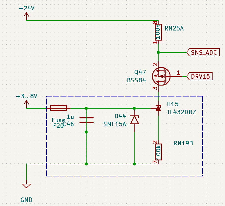

Ich denke auf dieser Schaltung herum. Ich hätte gerne genau die
entgegengesetzte Polarität, also entlang  +24V und GND gespiegelt, so
dass das Ausgangssignal auf GND bezogen ist.  Dafür bräuchte ich jedoch
ein Komplementäres gegenstück zum TL431 oder eine einfache
ersatzschaltung.
Es sollen variable Differenzspannungen in der nähe der positiven
Versorgungsspannung gemessen werden. Die zu messenden spannungen
entstehen aus einer art energy-Harvesting und sollen nur zu messung
kurzzeitig belastet werden, es soll ein ruhestrom <50uA fließen. Die
Spannung soll in einen proportionalen Konstantstrom gewandelt werden,
somit fällt dann über dem Widerstand RN25A eine spannung mit bezug zu
GND (/24V) an.
Zu komplex oder teuer sollte die schaltung nicht werden, da viele
dutzend kanäle benötigt werden. In der angehängten Ausführung sollen die
kanäle nacheinander angesteuert und mittels eines gemeinsamen ADC-pin
ausgewertet werden.
Ich meine mich zu erinnern, dass es einen gängigen billig-OPV mit
integrierter Bandgap ref gibt. Oder ein negativer Spannngsregler kann
entsprechend zweckentfremdet werden.
Ein einfacher PMOS-FET hat leider eine starke temperaturabhängigkeit in
VGS, das könnte man natürlich kompensieren, aber schöner wäre eine
lösung mit +-5% ohne kalibrieren und kompensation.
Vielleicht habt ihr Ideen. Viele Grüße

von Florian L. (muut) Benutzerseite
Die Schaltung ist komisch.
C46 kurz geschlossen.
Mindestensstrom des TLE unterschritten.
ADC Eingang highside?
Bss hat einen Leck Strom, der bei 200k Last deutlich stören wird.
von Flip B. (frickelfreak)
H. H. schrieb:
> LM385 wird
in die Auswahl aufgenommen, danke.
Da bin ich im Datenblatt auf 15V maximale A-K-Spannung gestoßen. Das ist
ohnehin ein problem, dass es mit 24/30V schon knapp war. Warscheinlich
wird es also doch die PMOS-Variante
Sorry, Zeichenfehler, sollte Selbsterklärend sein.
Varianten bis 10µA sind verfügbar, die dimensionierung ist auch so nicht
final. Ein kompromiss zwischen störfestigkeit und belastung.
Genau das gilt es zu ändern.
Das habe ich im DaBla gesehen, insbesondere bei höheren Temperaturen.
Kannst du einen Leckstromarmen typen empfehlen? 5% toleranz sind kein
problem, und die temperatur wird ohnehin gemessen.
Ich bin auch offen für komplett andere High-side-messprinzipien.
Wandlung in rechtecksignal und dann über einen Koppelkondensator z.b..
Leider bräuchte dann jeder Kanal einen eigenen ADC-Pin
Was spricht gegen Current Shunt Amplifier? Irgendwas aus der TI
INA-Reihe?

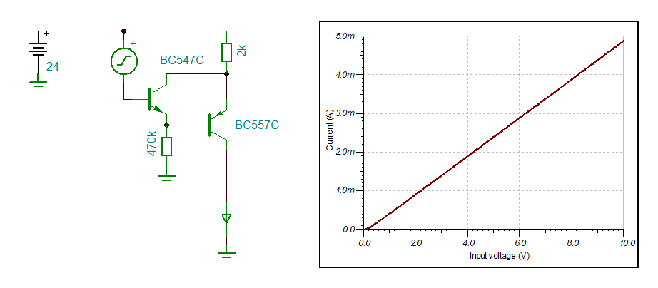

von Arno R. (arnor)
Das ist doch eine einfache Übung, siehe Anhang. Die Schaltung ist sogar
weitgehend temperaturkompensiert.

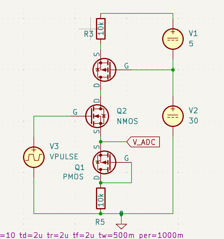

ja, so etwas wird es werden. Ich würde gerne in den messpausen den strom
abschalten, würde dann den Basisstrom über die 470k abschalten und noch
einen Pullup an die Basis packen.

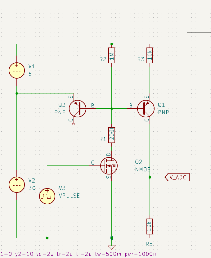

Ich hatte zur Ruhestromverminderung bisher mit FETs gearbeitet. Siehe
Anhang, und Q1 würde zur kompensation der UGS von Q3 dienen. leider
fällt dann die ausgangsspannung weit ausserhalb der ADC grenzen und muss
noch geteilt werden.
von Arno R. (arnor)
Flip B. schrieb:
> Ich würde gerne in den messpausen den strom abschalten
Welchen Strom meinst du eigentlich, den Basisstrom des npn oder den nach
Masse fließenden Ausgangsstrom?
Am liebsten beides stromlos, und transistoren mit schön geringem
leckstrom.
Deine Bipolartransistor-variante überzeugt durch die
temperaturkompensation, benötigt lediglich einen transistor mehr. Weiter
kann ich den Bürdewiderstand R5 verkleinern und bekomme direkt einen
ADC-tauglichen spannungsbereich.
Jetzt suche ich noch nach transistoren mit möglichst geringem leckstrom.
Ich stelle mir vor, 8 oder 16 kanäle an einem gemeinsamen ADC-Eingang zu
betreiben, also sollte der leckstrom der 7/15 ausgeschalteten kanäle
nicht zu sehr ins gewicht fallen. Wobei ich den durch abschalten aller
kanäle messen und rausrechnen kann.

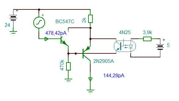

von Arno R. (arnor)
Wenn man dem pnp einen Basis-Emitter-Kurzschluß verpasst (z.B. mit einem
Optokoppler) dann gehen die beiden Ströme laut Simulator in den
pA-Bereich zurück, also auf den Leckstrom der Transistoren.
Die gezeigten Ströme gelten für Messspannung =0, für höhere Spannungen
wird der Basisstrom des npn noch kleiner.

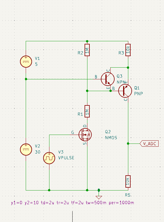

Das ausschalten über Q2/R1/R2 klappt schon gut, das ist mir  lieber als
ein Optokoppler. Was mir noch aufgefallen ist, ist die starke
abhängigkeit von R1/V2 da der komplette basisstrom über R3 abfließt. Das
könnte ich mit der angehängten Schaltung vermeiden und dennoch die
Basisspannung kompensieren. Mit P-Fets hätte ich dann über R5 genau die
Spannung V1, mit Bipolartransistor geht noch ein kleiner basisstrom
hinzu.

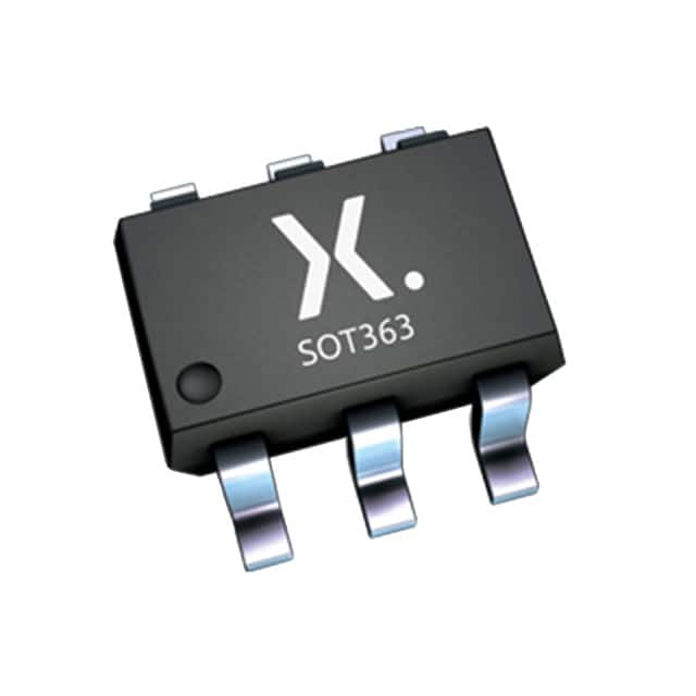

von Enrico E. (pussy_brauser)
Flip B. schrieb:
> zum aktuellen zeitpunkt denke ich, dass ein paar temperaturkompensierter
> Transistoren meinen anforderungen ausreichen.
Der BCV62 ist wie dafür gemacht.
Top sache, solche paare kenne ich von früher aus Hifi-geräten. Die
Transistoren sind wohl teilweise auf dem Die nochmal verschachtelt, um
größtmögliche kopplung und kleine abweichungen zu erzielen.

von Michael B. (laberkopp)
Nicht monolithisch und nicht thermisch gekoppelt, schon ab 1mA laufen
die Ströme auseinander wenn nicht zusätzlich deutliche externe
Emitterwiderstände spendiert werden.
von H. H. (Gast)
Flip B. schrieb:
Der BCV62 hat zwei getrennte Dice.
Das ist ja enttäuschend. da hätte ich fast 10ct. mehr ausgegeben und
nicht das erhalten, was ich erwartete. Bei 30, 40V über dem einen
transistor kann der sich schon etwas erwärmen. Wenn da zwei einzelne
dice drin sind, sind die lediglich gut thermisch gekoppelt und
hoffentlich schön gematched vom selben wafer.
Ist aber trotzdem so gut es eben geht, thermisch gekoppelt.
Es gibt aber auch noch andere Transistorarrays, wo alle
Transistoranschlüsse einzeln herausgeführt sind (BCM857BS). Sogar auch
als Komplementärvariante.
Kann ich damit rechnen, dass die Dioden auf einem /zwei IC besser
gematched sind als  8 nah aneinander platzierte einzeldioden von einer
rolle? Also ein ULN2803 oder die zweckentfremdeten Eingangsdioden eines
Logik-IC entgegen 8 stück 1N4148?
