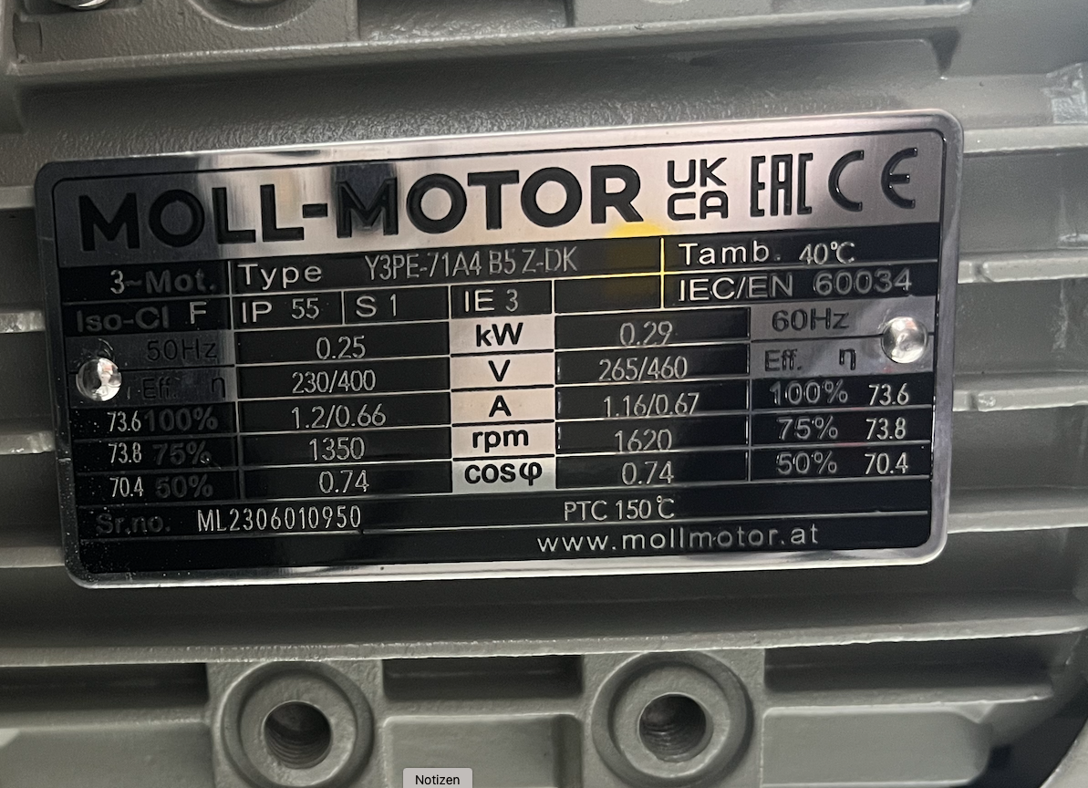

ich habe hier folgenden Motor mit dem als Foto angegangenen Typenschild
und möchte ihm einen Motorschutzschalter spendieren.
Dazu wollte ich sicherheitshalber nur kurz Fragen, ob meine
Interpretation korrekt ist:
Allgemein gilt: Wir nehmen als Netzspannung die Spannung zwischen zwei
Außenleitern, die bei uns in D 400V beträgt.
Die Info 230/400 besagt , dass die Strangspannung 230V beträgt und
dieser Motor deshalb in unserem 400V Netz (da immer die Spannung
zwischen den Außenleitern genommen wird) im Stern angeschlossen werden
darf, aber nicht im Dreieck, denn im Dreieck würden pro Strang 400V
anliegen.
Bei Nennleistung hat dieser Motor 250 Watt mechanische Leistung an der
Welle.
D.h. pro Strang wären dass dann 83 Watt.  Bei 230V Strangspannung würden
bei 100% Wirkungsgrad und cos phi = 1 I=P/U = 83W/230V = 0,36A fließen.
Wegen Wirkungsgrad von 73,6% bei 100% Leistung und cos phi von 0,74
beträgt der Strangstrom
I=0,36A /(0,74*0,736) = 0,665A.
Diesen Wert finden wir auf dem Typenschild in Kombination mit einem
anderen Wert von 1,2.  Ist letzteres der Anlaufstrom? Oder ist das der
Strom, den man HÄTTE, wenn man den Motor fälschlicherweise im Dreieck
betreiben würde?
Rechnerisch käme ich mit dem Faktor Wurzel(3) auf 1,152A, was ja leicht
von den 1,2A abweicht.
Wenn ich nun einen Motorschutz auswählen würde, könnte ich z.B. den ABB
Motorschutzschalter MS116-1.0 (0,63-1,00A) auswählen und 0,7A
einstellen.
Dann sollte er eigentlich bei Überlast auslösen.
Was ist eigentlich mit dem Anlaufstrom?  Diese sollen ja das 5-7 Fache
vom Nennstrom betragen.  Steckt so ein Motorschutzschalter das weg?
Enthalten diese Motorschutzschalter so eine Art Zeitverzögerung, bis sie
ansprechen?
Von den ABB Motorschutzschaltern gibt es zwei Versionen: einmal MS116
und einmal den MS132.  Laut einem Dokument von ABB (finde ich im Moment
gerade nicht mehr) hat der "kleine" 50000A und der andere 100000A
maximalen Kurzschlussstrom.
Ist das so zu verstehen, dass man in einem sehr stabilen Netz, in dem
Kurzschlussströme von über 50000 A möglich wären, den MS132 nehmen muss
und bei kleineren maximalen Kurzschlussströmen den MS116 nehmen kann?
Gibt es überhaupt Stromnetze, die so einen hohen Kurzschlussstrom haben,
die nicht direkt an einem Kraftwerk hängen?
Danke für Eure Antworten
und
viele Grüße
Karli
von Giovanni (sqrt_minus_eins)
Das Typenschild zeigt 4 Möglichkeiten den Motor zu betreiben
* Stern oder Dreieck
* 50Hz oder 60Hz
Wir beschränken uns auf 50Hz / Stern im europäischen 400V Netz.
Der Nennstrom bei 250W an der Welle bei 1350Upm beträgt 0.66A (ist auch
gestempelt).
1. Prüfen ob Motor in Stern geschaltet ist
2. Motorschutzschalter aus Katalog für einen Motor mit 0.66A auswählen -
eventuell Schweranlauf beachten??
100kA KS-Strom ist schon viel.
Wenn man direkt neben dem 400V Netztrafo mit 2MVA, 6% wohnt,dann hat man
einen KS Strom von 48kA.  Nur es wohnt keiner 5m neben dem Trafo.
Also 50kA reicht.

Noch kurz eine Frage zu den 1.2 in dem Feld in dem 1.2/0.66 steht:
Hat jemand eine Ahnung was das bedeuten könnte?
von Dieter W. (dds5)
Der Strom in jeder Phase der Zuleitung ist bei 400V 0,66A und bei 230V
1,2A. Die Erklärung ist einfach: Bei 400V Sternschaltung liegt nur eine
Spule an jeder Phase, bei 230V Dreieck hängen an jeder Phase 2
Motorspulen.
von Karl-alfred R. (karl-alfred_roemer)
Vielen Dank Dieter W.
Habe an anderer Stelle gelesen, dass die Leistung bei 230V Dreieck genau
die selbe ist, wie die Leistung bei 400V Stern.  Da die Spannung im
ersten Fall Wurzel 3 geringer ist, muss der Leiterstrom bei 230V Dreieck
um Wurzel 3 höher sein, als bei 400V Stern.
Ich glaube, ich habe das jetzt voll verstanden. Vorher war ich gefühlt
nur bei 80-90%.
> Manche behaupten sogar, dass der Wirkungsgrad mit dem cos phi identisch
> wäre.
Und ich behaupte es ist Zufall.
Interessant ist aber, dass die Wirkungsgrade bei 50Hz und 60Hz gleich
sind. Wahrscheinlich auch Zufall, aber durchaus möglich.
die restlichen Zahlen:
IE3:  Der Motor hat Effizienzklasse IE3 - ist zwar nicht notwendig (ist
ab 0.75kW verpflichtend), aber nicht schlecht.
S1: Dauerbetrieb
Klasse F: bedeutet <155°C am heißesten Punkt in der Wicklung
IP55: Schutzart - staubgeschützt, Schutz gegen Strahlwasser
max. Umgebungstemperatur: 40°C
Schutz Übertemperatur: PTC 150°C - OK weil in Klasse F

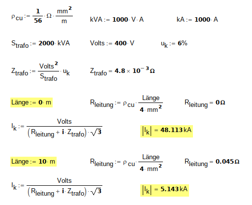

Harald W. schrieb:
> Im Haus bei uns gegenüber steht der Trafo
Eine Rechnung anstatt einer langen Erklärung. Der Widerstand der Leitung
spielt eine enorme Rolle.
1) Rechnung mit Länge = 0 Meter, 4mm² Querschnitt
2) Rechnung mit Länge = 10 Meter, 4mm² Querschnitt
Anm: bei Haushaltsinstallationen hat man üblicherweise einen Querschnitt
von 1.5mm².
Ich verstehe das jetzt so, dass unter halbwegs normalen Bedingungen die
50 kA niemals erreicht werden können.  In einem YouTube-Video hat
"Freunde des Stromes" einmal mit einem Installationstester den
Kurzschlussstrom gemessen und kam auf "nur" 509A.

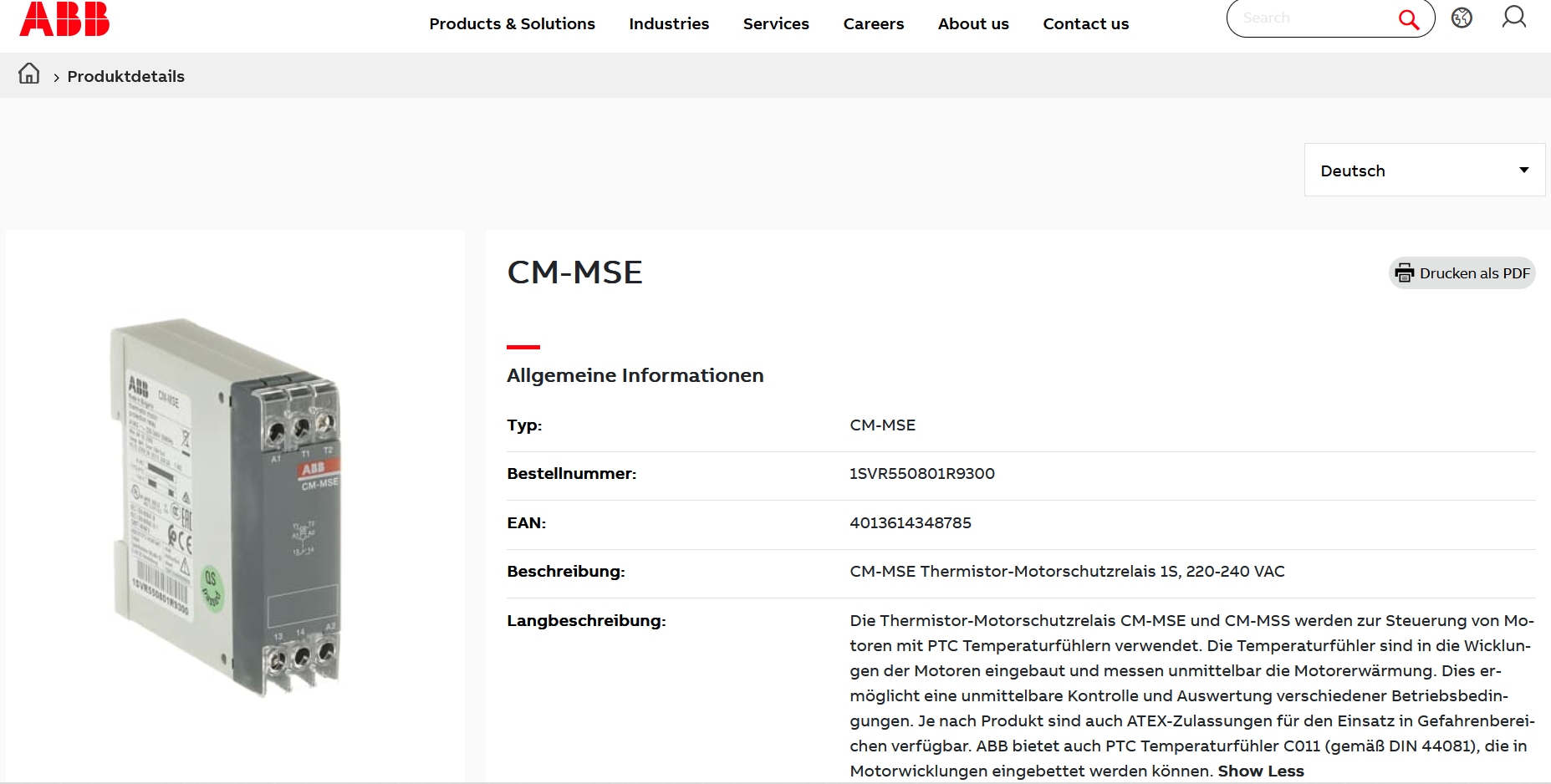

Auf dem Typenschild steht ja was von PTC 150°C.
Was ein PTC ist, ist mir klar, aber was macht der in diesem Motor?
Steuert er bei 150°C eine eingebaute Abschalt-Vorrichtung an?  Oder sind
die Anschlüsse irgendwo nach außen geführt, wo man dann seine eigene
Elektrik anschließt, die bei Bedarf die Stromzufuhr kappt?
> Oder sind
Sooo isses.
von H. H. (Gast)
Es gibt beides. Schau in den Klemmkasten.
von Thomas R. (thomasr)
In der Steuerung sitzt dann so etwas....
