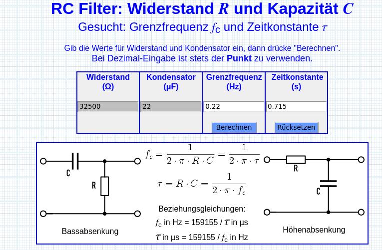

Nabend,
ich habe dieses 230V Relais:
https://www.buerklin.com/de/p/schrack/industrierelais/7-1393243-9/30G6310/
Spule: 32.5 kΩ / 230 V AC
Wie bekomme ich es möglichst einfach hin, dass es nur kurz (~1s)
anzieht, wenn es an Spannung (239 V) gelegt wird.
Danke.
> ... 1 s .....
https://sengpielaudio.com/Rechner-RCglied.htm
von H. H. (Gast)
Martin S. schrieb:
> Was würdest du für C und R empfehlen?
Für das genannte Relais werden so 5-10µF reichen, und als Bleeder zwei
in Reihe geschaltete 470kOhm.

Harald W. schrieb:
> Nimm stattdessen ein fertiges Zeitrelais.
Das Relais ist nunmal beim TO schon vorhanden. Es soll nur kurz
durchschalten und die Zeitdauer muss auch nicht genau sein.
Mit dem Online-Rechner des Links kannst Du, Martin, auch berechnen, wie
lange die Pause sein sollte, bis zur nächsten zuverlässigen Betätigung
des Relais.
