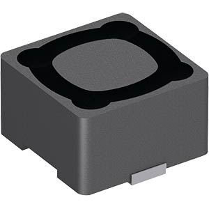

Hallo ich habe mal eine kurze Frage,
ich hatte heute eine JBL Bluetooth Box (JBL Charge 2 +) geöffnet, um auf Fehlersuche zu gehen, da diese Box keinen Ton von sich gab. Dabei habe ich gesehen, wie sich eine Induktivität von der Platine gelöst hatte. Wieder aufgelötet und das Teil lief wieder. Jetzt nur die Frage wie geht das?? Kann das Teil so heiß werden, dass es sich selbst runterlötet?!
OP #7762311
Ich habe die Box auf Ebay gekauft, daher kann ich nicht wissen, ob vorher schon jemand dran rumgebastelt hat... Oder kann das auch so passieren, ohne Veränderungen an der Platine? Hätte JBL den Fehler machen können mit der Fehldimensionierung?
Gast #7762320
Marc schrieb:
Also die Spule sah eigentlich gut aus und die Aufschrift "100" war auch gut lesbar. Ich vermute mal bei starker Überhitzung wäre die Aufschrift langsam runtergebrannt.
Die Auschrift wurde bestimmt schon reingebrannt, mit Laser.
#7762371
Ich hatte in LCD Monitoren schon zweimal abgefallene Drosseln. Das lag daran, dass die Verzinnung des Anschlussfahnen sich vom Kupfer gelöst hatte, so dass das Zinn noch an der Lötstelle hing und die Anschlussfahne war nur noch leicht oxidiertes Kupfer. Irgendwas am Galvanikprozess muss da nicht gestimmt haben.
Ähnliches findet man auch an Leiterbahnen von alten Platinen. Da löst sich beim Auslöten von Teilen die Verzinnung und es bleibt eine oxidierte Kupferfläche übrig.
