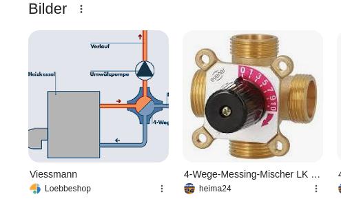

Jack V. schrieb:
> Die saubere Lösung wäre, einen Mischer
Früher hatte die Heizungen dafür einen Mischer "Vierquadrantensteller",
weil vier Anschlüsse. Weshalb das sinnvoll war, haben die großen
Heizungshersteller nicht mehr verstanden. Seit dem haben die
Heizungsbauer den beim Umbau zu entfernen und zu weigern wieder einen
einzubauen. Daher fahren auch viele Einrohrheizungen mit einer solchen
viel zu hohen Temperatur und heizen daher oft unnötig die Wände und
Boden. Jene mit Zweirohrheizung freuen sich immer wieder über die
Geräusche durch die Wärmeausdehnung der Zuleitung.

von J. T. (chaoskind)
Du meinst, was vier Anschlüsse hat, ist ein Vierquadrantensteller?
Ich hab zwar von Heizungsbau keine Ahnung, weiß aber, dass du gern mal
ein von Pferd erzählst. Wenn nur ein Rohr in deinen Heizkörper geht,
fließt da gleichzeitig Vor- und Rücklauf durch? In entgegengesetzte
Richtungen, im selben Rohr? Oder ist das mit Einrohr nur eine völlig
falsche Bezeichnung, wie der Vierquadrantensteller?

von Rainer W. (rawi)
Kurt schrieb:
> Es muss halt verhindert werden, dass der Druck in der Leitung zu hoch
> wird und das geht nur mit Abkühlung, sprich wenn der Ofen nimmer heizt.
Nein, bei Heizungssystemen verhindert man das mit dem Ausdehnungsgefäß
oder (früher) mit einem offenen Rohrsystem (offenes Reservoir am
höchsten Punkt).
Wenn bei dir der Druck unkontrolliert steigt, solltest du dein
Ausdehnungsgefäß ganz dringend prüfen (Membran, Volumen Luftpolster)
J. T. schrieb:
> Ich hab zwar von Heizungsbau keine Ahnung, ...
Von Suchmaschinen vielleicht ähnlich wenig. D.h. in dem Falle müssen die
User hier gepampert werden - der mundgerechte Link auf Wikipedia mit in
die Posts gegeben werden.
https://de.wikipedia.org/wiki/Einrohrheizung
J. T. schrieb:
> eine völlig falsche Bezeichnung, wie der Vierquadrantensteller?
https://de.wikipedia.org/wiki/Mischventil
Drum auch in Anführungszeichen gesetzt für den 4-Wege-Mischer.
Und warum dann nicht einfach 4-Wege-Mischer ohne Anführungszeichen?
Falsche Begriffe in Anführungszeichen helfen nicht unbedingt dabei,
deinen Ruf als "Schwafler vor dem Herrn" zu verbessern.
Ich seh da irgendwie mehr als ein Rohr. Also doofer Name, wenn auch
diesmal nicht deine Schuld.
Danke für den Link.
von Flip B. (frickelfreak)
> Danke für den Link.
Ja, einrohrheizung ist Sanitärsprech für serienschaltung. Die
Thermostate überbrücken dann den Heizkörper, sobald der Raum warm ist.
Spart rohre, kostet hohe vorlauftemp.
Einrohrheizungen in deinem Sinne gibt es als Dampfheizung in den USA.
Dampf und Kondenswasserücklauf über rohre von 1 1/2", das ganze
Heizsystem ist quasi eine wasserdampfkammer. Im unterdruckbetrieb wären
da auch temperaturen unter 100°C möglich, analog einer Heatpipe.
Zum "Vierquadrantensteller" sag ich mal nix, aber ein Mischer hilft dem
TO.

von Oliver S. (oliverso)
Dieter D. schrieb:
Doch, nur die verkalkten Benutzer nicht.
