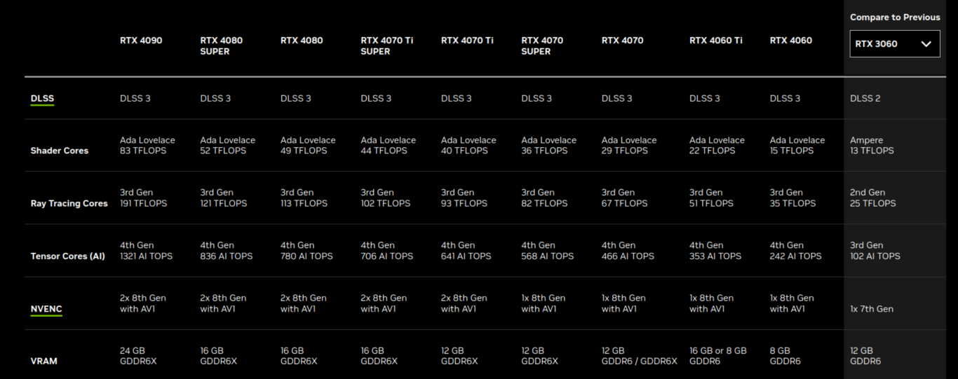

Jetzt, im Zeitalter der KI scheint mir der nächste große Schritt
bezüglich der Hardware anzustehen. Viele neue Prozessoren haben NPUs
oder man kauft sich große Grafikkarten wie die RTX4090.
Teurer ginge es natürlich auch:
https://www.youtube.com/watch?v=Wrv1sEn6hiw
Wie würdet ihr einen aktuellen Rechner auslegen?

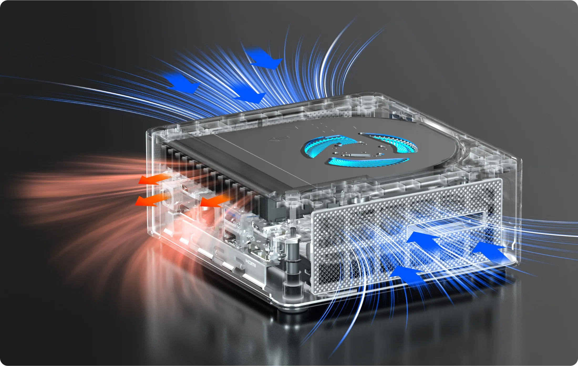

Vor ein paar Monaten kaufte ich einen Mini-PC mit AMDs Phoenix APU.
Dieser Prozessor von Anfang 23 hat 10 TOPS. Der ansonsten identische
Nachfolger Hawk Point von Anfang 24 hat 16 TOPS. Erst der brandneue
Strix Point hat bis zu 50 TOPS, passt also zum Copilot.
AMDs NPU wird überhaupt erst von Win 24H2 unterstützt. Ich habe bisher
nicht herauszufinden können, was ich mit dieser NPU überhaupt anfangen
kann. Tipps willkommen.
Mit diesem Stand war es mir also kaum möglich, die Anforderungen der
nächsten Jahre abzuschätzen. Weshalb das Thema für meine Beschaffung
auch bedeutungslos war und ich nicht bereit war, darin irgendwie zu
investieren.

von (prx) A. K. (prx)
Sherlock 🕵🏽‍♂️ schrieb:
> Bei Notebooks ist die Kühlung das Nadelöhr. Wenn du eine xPU hoch
> auslastest muss die andere ruhen.
Nicht unbedingt ruhen, das wird ausbalanciert. Der FS2020 beispielsweise
(der auf dem Mini-PC gut läuft) benötigt sowohl hohe Leistung in einem
Core der CPU, also auch hohe Leistung der GPU.
Zur Illustration: Die maximale Taktfrequenz des 7840HS liegt bei 5,1
GHz. Wenn ich einen einzelnen Thread ein Trivialprogramm laufen lasse,
kriege ich die auch, dauerhaft. Dabei verbrät dieser eine Core alleine
10 W, ohne den Rest vorm SoC. Auf 4,5 GHz gedrosselt sind es nur noch
5W.
Über den Daumen wird also für die obersten ~10% der erreichbaren
Rechenleistung die Wärmeleistung verdoppelt. Umgekehrt betrachtet
verliert man nur vergleichsweise wenig CPU Leistung, wenn man durch
Drosselung des Taktes der CPU von der zulässigen Wärmeleistung einiges
an die GPU abgibt.

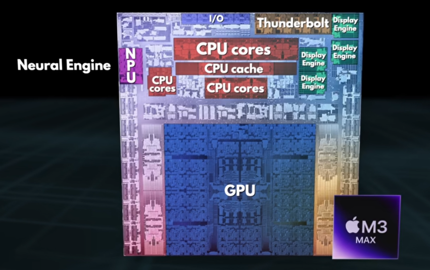

NPUs haben normalerweise keinen großen lokalen Speicher. Die Daten
müssen also aus dem Hauptspeicher kommen. Da ist die Frage, wie die NPUs
angebunden sind. Da sie mit im Prozessor sitzen, hätte ich vermutet,
dass sie nicht über PCIe angebunden sind. Ich habe auf die Schnelle aber
nichts dazu gefunden.
Apple bei einigen Modellen den Hauptspeicher mit 256bit angebunden,
allerdings mit einer Shared Memory GPU.

von Christoph M. (mchris)
Im Moment ist es relativ schwierig, etwas Ordnung in den Wust der
KI-Beschleuniger zu bringen.
Ich versuche es mal mit den NVIDIA Graphikarten. Seit der Einführung der
Volta-Architektur 2017 gibt es die für die KI wichigen Tensor-Cöre :-p
Die kleine RTX4060 mit 242 AI TOPs kriegt man für knapp 550€.
Einen Laptop mit kleiner AI-Graphikkarte liegt wohl so bei knapp 1000€ :
Lenovo LOQ 16 82XW008AGE
Produktübersicht: 16 Zoll WQXGA Intel Core i7-13620H 16 GB RAM 1.000 GB
SSD-Speicher NVIDIA GeForce RTX 4060 Windows 11 Home Akkulaufzeit 8 h
2,6 kg P
von Markus K. (markus-)
Bei den GPUs hat man für KI im wesentlichen die Auswahl zwischen Nvidia
und Nvidia.
Also mein Google erzählt mir was von 300€
> 2,6 kg P
Ich konnte auf die Schnelle nicht herausfinden, ob es sich um eine
normale  (Desktop) RTX4060 oder um die Mobile Version handelt.
https://www.nvidia.com/de-de/geforce/laptops/compare/
Die Laptop GPUs sind wohl vom Speicher her und insbesondere von der
Leistungsaufnahme begrenzt. Für weitere Vergleiche bin ich gerade zu
faul.
Die RTX4050 scheint es nur in einer Mobile-Variante zu geben.

Zum Thema:
KI ist für mich kein Grund um auf einen neuen PC umzusteigen. Bei mir
war es letztes Jahr die (schon länger aufkommenden) Mini PCs.
Keine klobigen Kästen mehr unter dem Schreibtisch und schnell (jetzt
Geekom IT13, min 3x so schnell wie mein alter I5-2500) obendrein.
Braucht man das? Nein, aber man will es haben. ;-)
Meinem alten i5-2500 SFF fehlte die Fähigkeit, ohne separate GPU 3
Monitore zu betreiben, davon einer mit 2,5k. Auch ein Argument. Der neue
Zwerg kann mit 4 sogar mehr als jene 3 Monitore, die dessen Hersteller
bewirbt. :)

Viele Prozessorhersteller versuchen, eigene NPUs in ihren Chips zu
integrieren.
Diese nehmen noch relativ wenige Prozent der gesamten Chipfläche ein,
wie man am Bild des M3-Die sehen kann.
Microsoft hat als neue Anforderung mindestens 40TOPs. Im Vergleich zur
Grafikkarte sollen die NPUs aber wenig elektrische Leistung verbrauchen,
da diese "always on" z.B. für Microsoft Recall, das im Hintergrund von
den Screenshots Textbeschreibungen erstellt.

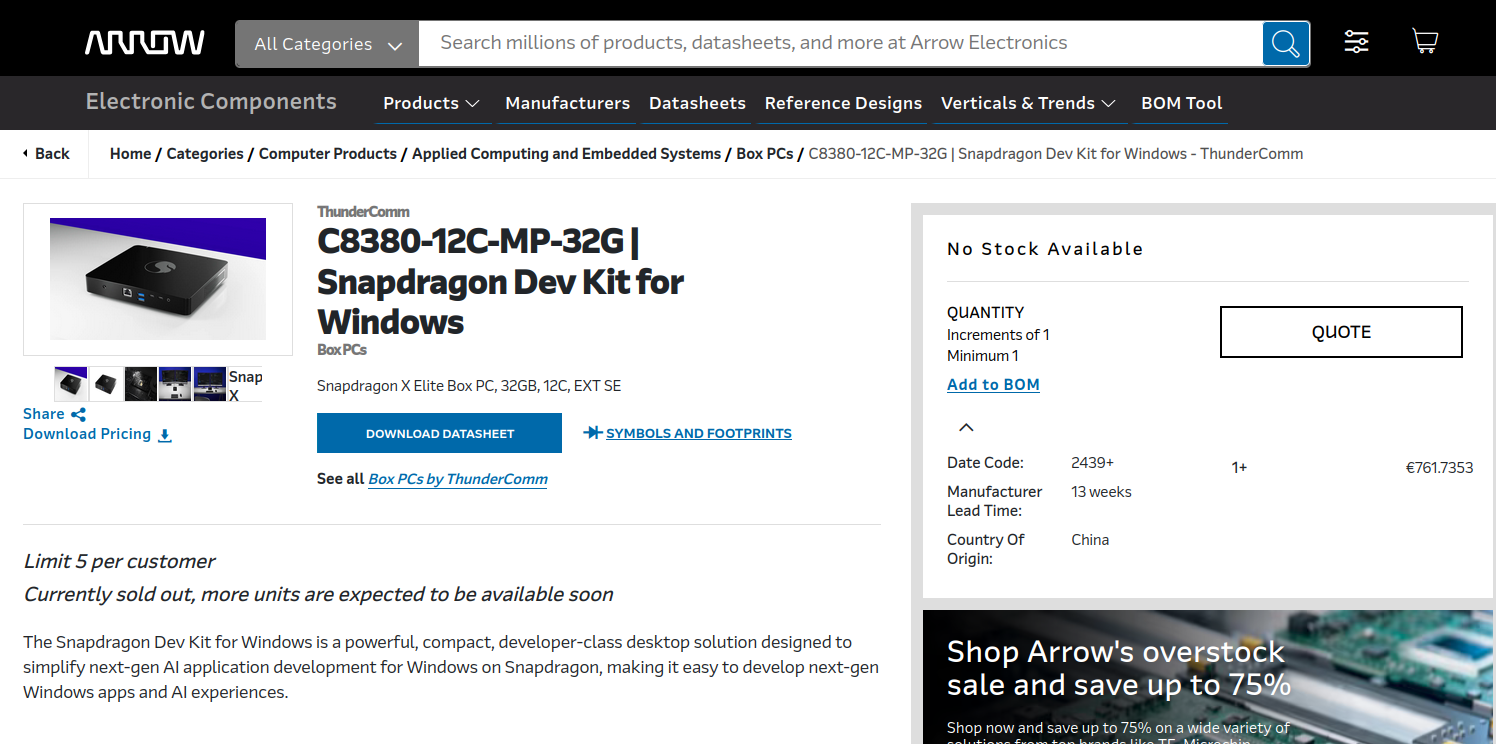

> Gibt's die auf einem Raspi-artigen Board?
Der Größe nach in etwa schon:
https://www.heise.de/news/ARM-Devkit-Mini-PC-mit-dem-staerksten-Snapdragon-X-Elite-9725953.html
Mit knapp 800Euro nicht ganz der Raspi-Preis und die Verfügbarkeit
scheint problematisch.
Erwartest Du ausgerechnet von Qualcomm Ali-Preise?
