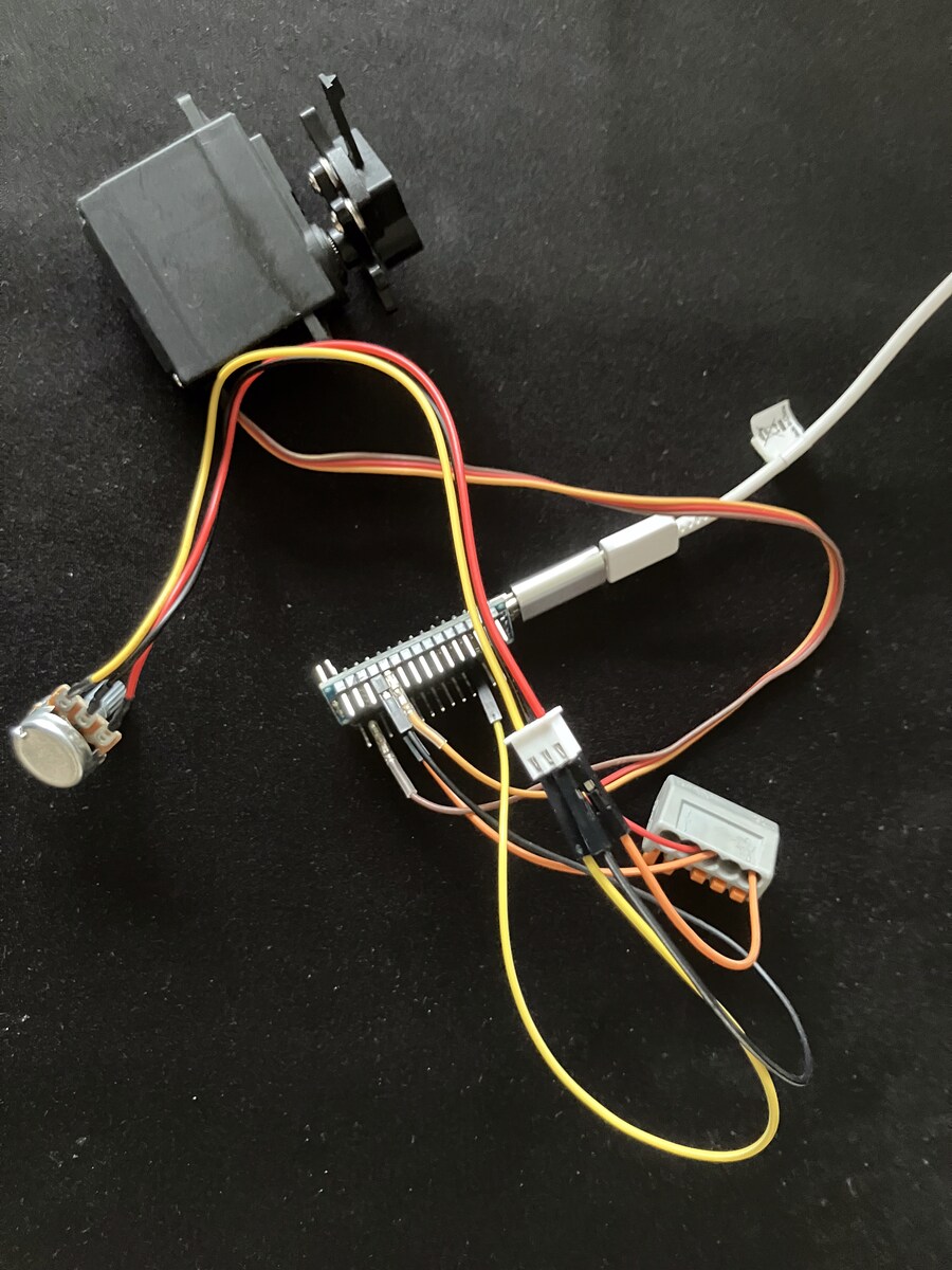

ich möchte einen Servomotor via Potentiometer ansteuern. Dieser soll dann eine Lüftungsklappe bedienen.
Ich habe den MicroController (Nano) via Arduino eigentlich soweit richtig programmiert. Mit einem Tester-Potentiometer (kenne die genaue Bezeichnung nicht) funktioniert das ganze Setup. Allerdings auch mit kleinen Rucklern.

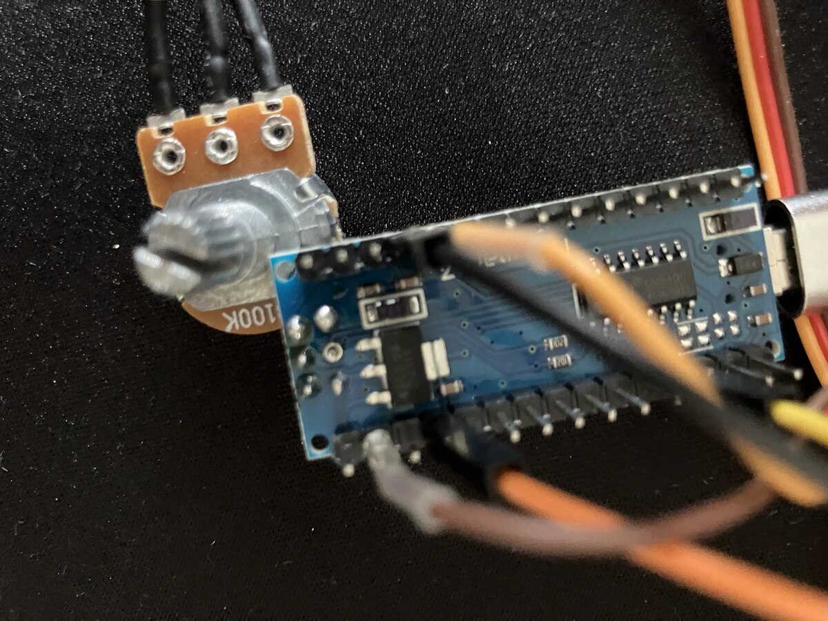

Mein Problem ist allerdings, meine 100kOhm Potis (siehe Fotos im Anhang; 5 Stk. 11€ amazon), die ich eigentlich verbauen möchte fangen immer sofort an zu qualmen, wenn ich Strom drauf gebe. Sie erhalten vom Mikrocontroller 5V.
Kennt jemand Potis, die sicher nicht qualmen und zuverlässig (ohne Ruckler) den Servo bedienen?
Auf was muss ich achten? Bin leider ein blutiger Anfänger und mit Elektronik nicht allzu sehr bewandert.
Ich habe bis jetzt nur von 1kOhm auf 100kOhm upgegradet und möchte jetzt nicht ohne Wissen weiter Potis bestellen, die vielleicht funktioniern, vielleicht aber auch nicht.

Entweder das Poti hat keine 100K (kann man mit einem DVM im Widerstandsmessbereich ermitteln) oder du hast 5V und Masse nicht an beide Enden (Außenanschlüsse) gelegt, sindern den Stromkreis über den Schleifer hergestellt. Wenn das Poti auf Null Ohm steht, entweicht der magische Rauch ;-) Um derartigen Situationen vorzubeugen, ist es gute schaltungstechnische Praxis, entweder den Stellbereich über Festwiderstände zu begrenzen oder den entnehmbaren Strom am Schleifer durch einen Vorwiderstand zu begrenzen.
Gast #7762651
Marcel V. schrieb:
Der gelbe und der schwarze Draht sind am Poti vertauscht!
Exakt
Noch ein anderer Tipp:
Benutze diese Dupont Kabel nicht zur Stromversorgung (in diesem Fall für den Motor), dazu taugen sie nicht. Die Kabel sind zu dünn, die Kontakte zu wackelig. Oft wird beides aus billigem Eisen hergestellt. Eine schlechte GND Verbindung kann schnell zur Zerstörung von Mikrochips führen.

OP #7764383
Vielen Dank für die Hilfe!
Es war tatsächlich der gelbe und der schwarze Anschluss am Poti vertauscht. Danke @Marcel V.!
Vom Hersteller wurden diese Farben gewählt, deshalb dachte ich einfach ich schließe gleiche Farben auf gleiche Farben.
Da ich, wie bereits erwähnt ein Anfänger bin und wenig bis keine Ahnung davon habe, kann ich keinen Schaltplan liefern. Genauso wenig ist das ein Troll!
@Sherlock: Könnte der Servo deshalb manchmal abschmieren? Es verhält sich aktuell so, dass ich sehr lange die gewünschten Bewegungen bekomme. Aber irgendwann "verliere" ich den Servo und muss nochmal neu anstecken, dass ich ihn wieder bedienen kann.
Wie kann ich das umgehen? Hast du vielleicht ne einfache Erklärung / irgendein Tutorial?
Bin um jede Hilfe dankbar!
