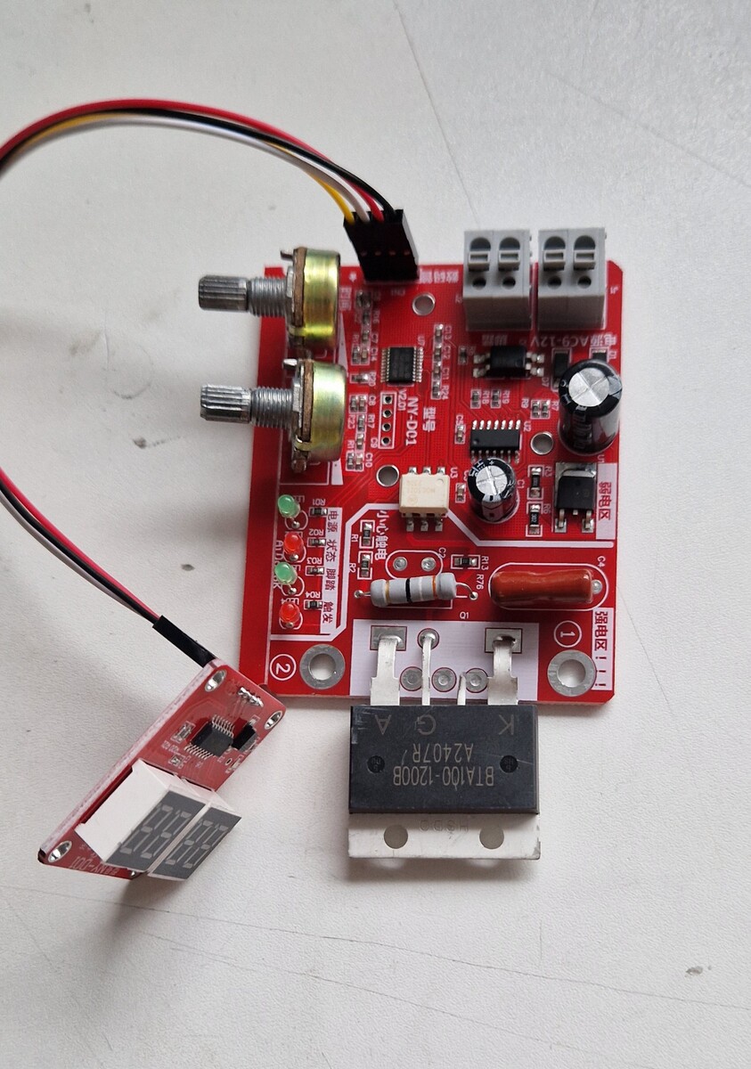

ich habe mir ein Punktschweißgerät, wie es in vielen Beiträgen bei
Youtube zu sehen ist, gebaut.
Die Steuerung erfolgt mit einer Elektronik (aus China) auf einer „Roten
Platine“.
Ich habe sowohl einen Mikrowellen-Trafo, als auch einen hier
befindlichen entsprechend umgebaut.
Bei beiden Versionen verbrennt das Material unter den zu verschweißenden
Teilen.
Die Bleche verschweißen nicht, egal wie ich den Strom oder Zeit
einstelle.
Auch auf einer Zelle verscheißt nicht das Nickelband.
Die Spannung am Ausgang beträgt ca. 2V.
Der Spannungsverlauf am Ausgang vom ist von einem kleinen
Phasenanschnitt bis zur Vollwelle sichtbar.
In Videos über die „rote Platine“ sehe ich, dass die eine rote LED
blinkt.
Bei meinen, mittlerweile zwei gekauften Platinen, leuchtet diese LED
dauerhaft.
Was ist hier falsch? Woran liegt es?
von Peter (wokinloksar)
Das ist doch schon mal positiv, musst Du nichts saubermachen.
Ansonsten gibt meine Glaskugel wenig her.  Zumindest Photos von der
Platine oder der eine oder andere Link zur Bezugsquelle könnten schon
mal helfen.

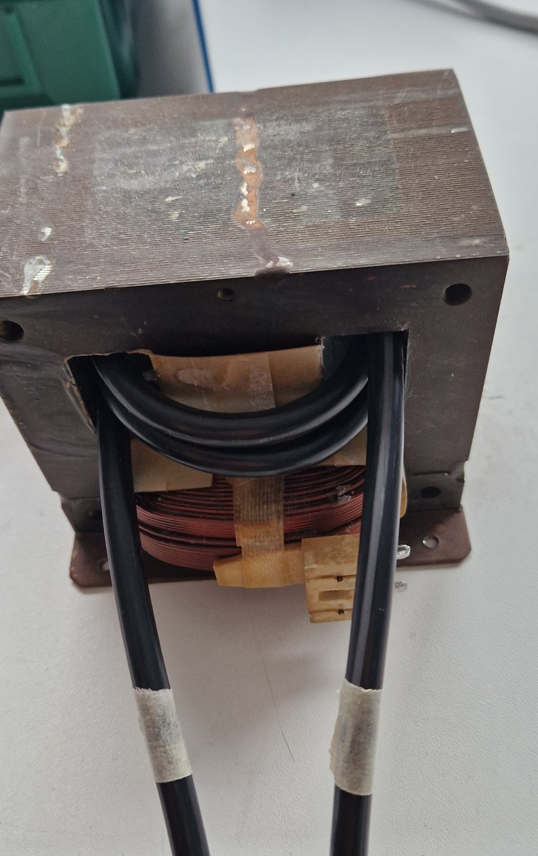

Wenn ich den hier befindlichen Trafo so ansehe, taugt der gar nicht zum
Punktschweißen, da keine der Wicklungen vom Drahtquerschnitt für hohe
Ströme taugt.
Ironie beiseite:  Photos von den Trafos, Daten zu den Wicklungen,
Typenschilder etc. würden duchaus helfen.

von Thomas S. (tsu)
zum Einen, wo hast du einen meiner Trafo's gesehen?
Ich habe bisher noch keine Fotos von denen veröffentlicht!
Im Mikrowellen-Trafo ist eine Wicklung mit 25mm², und im anderen ist
35mm² verbaut.

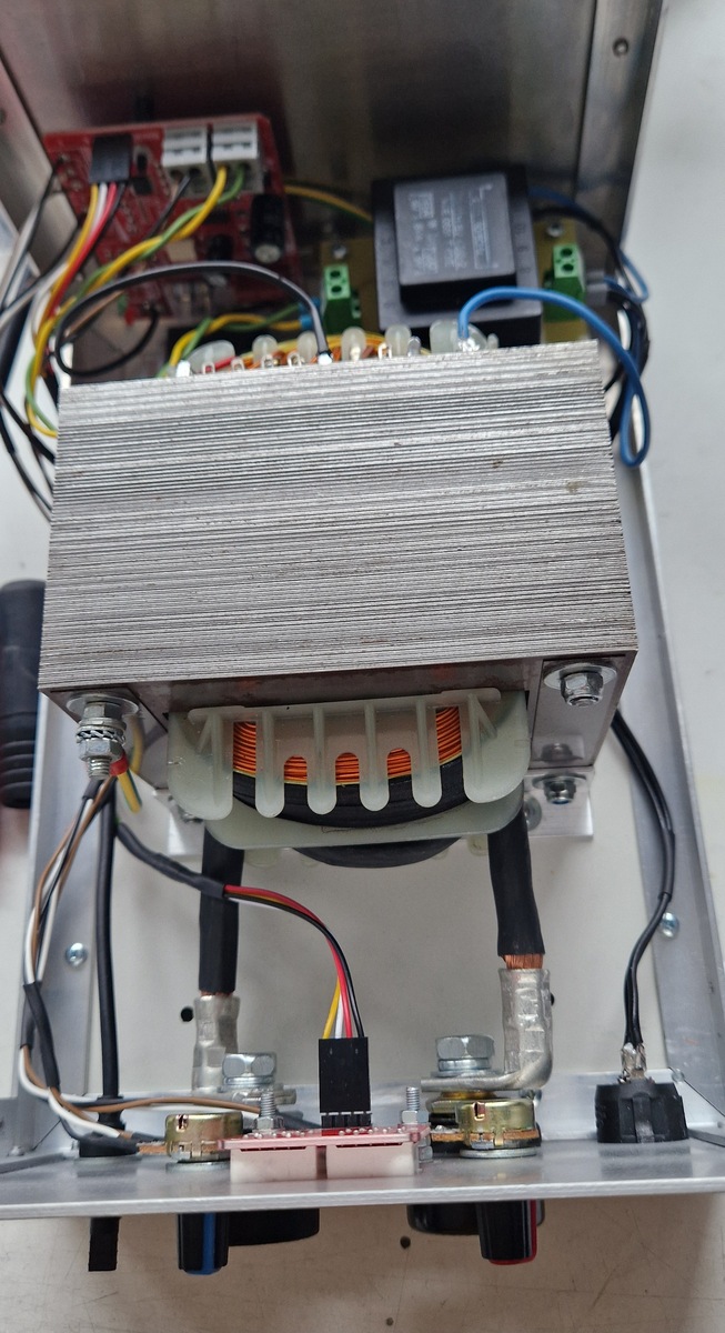

von Thomas S. (tsu)
Hallo Leute!
ich habe mein Problem gelöst.
1. habe ich die Anschluss-Stecker im Gerät gegen Hochwertigere
getauscht.
   Übergangswiderstand zu hoch. Das hat schon viel gebracht.
2. habe ich die Leitungen zu der Elektroden gegen 25mm² ausgewechselt.
   Jetzt kann ich mit sehr kurzem Impuls und ca. 75% der Leistung super
fest
   Punkten!
   Danke nochmal an alle!!

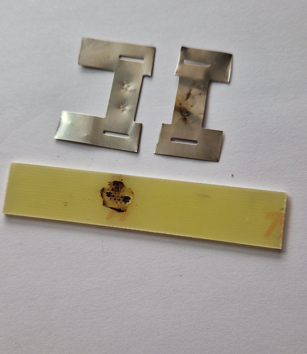

von Peter R. (pnu)
Nebenbei:
Im ersten Bild sind die Schweißpunkte eigentlich falsch gesetzt. Die
müssen so gesetzt werden, dass der Schlitz sich zwischen den beiden
Punkten befindet. Dann ist der Stromweg im oberen Blech um die
Schlitzenden herum größer als der im unteren Blech, wo er direkt von
Punkt zu Punkt verläuft.
