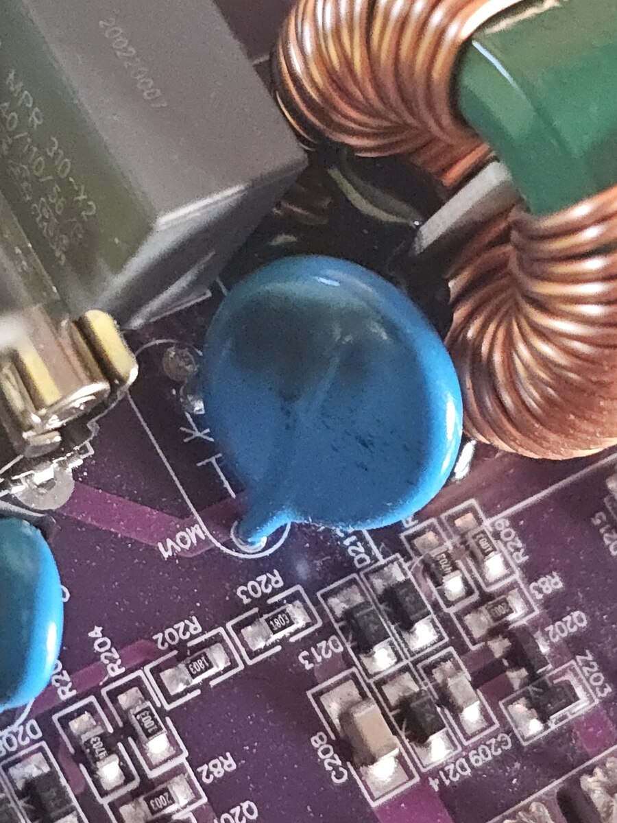

Ich habe die Varistoren geprüft. Der im Anhang hat einen Widerstand von
300 kOhm (eingebaut). Die dunklen Verfärbungen könnten von der
durchgebrannten Glassicherung (nebenan) stammen, die gestern kaputt
gegangen ist. Ich habe auch einen weiteren Varistor mit einem Widerstand
von 300 kOhm gemessen. Die anderen liegen im Bereich von 1 bis 3 MOhm.
300 kOhm bedeutet: ausbauen und noch einmal messen, oder? Es könnte eine
Parallelschaltung den kleineren Widerstand von 300 kOhm verursachen,
oder?

Prüf die verdammten Leistungshalbleiter auf der 230V-Seite. Da ist mit
Sicherheit was im Arsch und die evtl. noch unbeschädigten Teile werden
nicht besser, wenn man noch ein paar Sicherungen knallen lässt. MOSFETs
wie die vier Stück in der Vollbrückenschaltung am Ausgang mutieren bei
Defekten gerne zu Drahtbrücken mit drei Anschlüssen. Das heißt aus dem
Gate, wo eigentlich keine hohen Spannungen (ich schreib's gleich dazu:
gemessen gegen Source, nicht gegen Finger) anliegen, kommt plötzlich ein
guter Teil der Netzspannung mit ordentlich Strom wieder raus und das
zerstört gerne die nicht dafür ausgelegte Gate-Beschaltung und die
Treiber-Schaltung. Und dann wird es eine größere Reparatur.

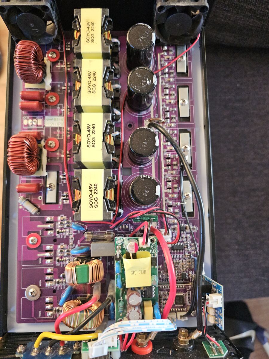

Diese Soyosource-Wechselrichter sind übrigens Schrott. Wenn man
probiert, den Betrieb eines solchen Geräts am öffentlichen Stromnetz
beim Energieversorger anzumelden weil der gerne über Erzeugungsanlagen
in seinem Stromnetz informiert sein möchte (gilt auch für
Nulleinspeisung), erlebt man ein blaues Wunder. Das Ding erfüllt
praktisch keine europäische Norm, es hat keinen akzeptablen
ENS-Netzschutz. Desweiten ist der Aufbau alles andere als sicher, allein
dieses dünne Lüfterkabel, was da von der 48V Primärseite kommt und quer
über den offenen Lötstellen der 230V-Seite liegt, ist so nicht zulässig.

von Marci W. (Gast)
Hi Ben,
Ben B. schrieb:
> allein
Bist Du sicher? Sicherheitsmäßig sollte eigentlich nichts passieren,
wenn die Lüfter komplett aus Kunststoff sind (keine berührbaren
leitfähigen Teile). Oder doch?
Aber es sieht gepfuscht aus. Und auf dem Bild mit dem VDR hab ich mich
ein wenig gewundert, wie das Pad an der Leiterbahn liegt. Evtl. um den
Querschnitt nicht zu verkleinern?

von Michael B. (laberkopp)
Robert B. schrieb:
> Habt ihr Tipps für mich?
Tausche die beiden IXFH16N60P IGBTs unter der roten
Unterlegscheibenschraube.
Miss bei ausgelöteten IGBTs ob sich nicht auch die Gate-Schutzschaltung
und Wechselspannungssteuerschaltung verabschiedet hat.
Dazu kommt eine regelbare Spannungsquelle über 4k7 an E und G der
Platine und wird bis 24V aufgedreht. Die UGE sollte durch eine Z-Diode
begrenzt werden, je nach Polarität verschieden, und nicht im Kurzschluss
verharren.
Man konnte noch die SOT23 Transistoren dort prüfen.
Der Lüfter selbst ist nicht das Problem, sondern die ungeschützt
freiliegenden Anschlüsse der 48V Kleinspannung. Wenn diese dünne
Isolation z.B. durch die Bauteil-Beinchen der Lötstellen aufgerieben
wird, kommt 230V-Potential über das Kabel auf die Kleinspannungsseite
und möglicherweise aus den 48V-Anschlüssen wieder raus. Das ist dann auf
jeden Fall sehr unangenehm, kann jemanden möglicherweise tödlich
umbringen und die einzigen, die sich nicht für heulende Hinterbliebene
interessieren, sind die Chinesen, die diesen Müll hergestellt haben.
Entweder muss man die Kabel so verlegen, daß ein Kontakt mit der
230V-Seite durch genug Abstand sicher ausgeschlossen ist oder man muss
zusätzliche Barrieren einfügen wie ein zusätzlicher Schlauch zur
Isolation über dem Kabel oder Trennfolien.
Marci W. schrieb:
> daran hatte ich nicht gedacht.
Der Hersteller verlegt das Kabel ja auch auf der anderen Seite der
Trafos, dort wo die Stecker sind, der Akkuspannungsseite.
Wer auch immer die Strippen so um die Elkos gezerrt hat.
