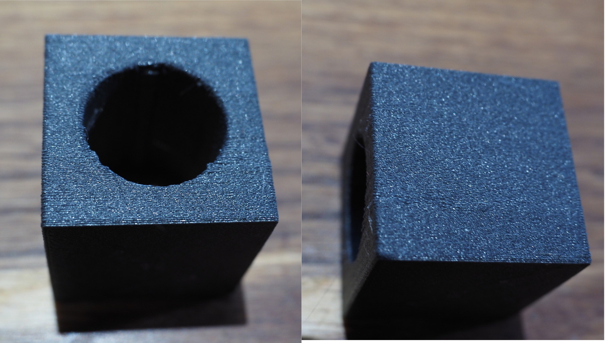

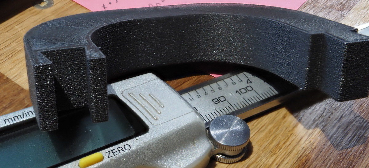

Hier mal wieder ein kleiner Tip. Hab gerade was neues ausprobiert.
PETG Carbon filled. Was soll ich sagen, ich bin schwer beeindruckt. Macht einen stabilen Eindruck und sieht beeindruckend aus! Man sieht an den Seiten garnicht mehr die Layer obwohl wie ueblich mit 0.4er Duese und 0.2er Layer gedruckt.
Das Teil glitzert richtig teuer. :-)

Die linke Seite mit dem Loch ist aber nicht sehr sauber gedruckt. Geht besser.
Korrekt. Aber ist halt der erste Versuch mit den Parametern die ich auch fuer normales PETG nehme. Erstmal nur kopiert. Da kann man sicher noch optimieren!

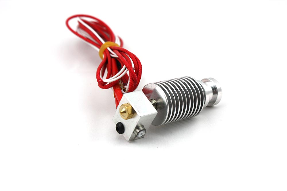

Das Hotend besteht aus dem Heizelement, dem Heatbreak und der Düse. Das Material schmilzt im Übergang vom Heatbreak zur Düse. Bei ganz alten Druckern ist Mitunter das Heatbreak auch direkt die Düse - das waren die reinsten Clogging-Monster. Das der Heizblock natürlich etwas weiter hinten sitzt als der Düsenausstritt ist natürlich Bauartbedingt überhaupt nicht anders möglich.
Harald K. schrieb:
Und wenn man sich Düsen für Drucker von "Creality" ansieht, wie z.B. https://m.media-amazon.com/images/I/81Y7vojPeVL._AC_UF894,1000_QL80_.jpg
dann ist offensichtlich, daß die eigentliche Heizung woanders sitzt.
Hast du dir überhaupt schonmal einen 3D Drucker angeschaut?! Die "Heizung" sitzt direkt am Gewinde jener Düsen. Oben mal als Bild ein Beispiel einer der Legendären V6 Köpfen von damals - gut, mit sowas druckt heute keiner mehr, aber da ist der symatische Aufbau eines Druckkopfes halt sehr gut erkennbar und sehr einfach gehalten: Inlet->Cold-End->Heatbreak->Hot-End

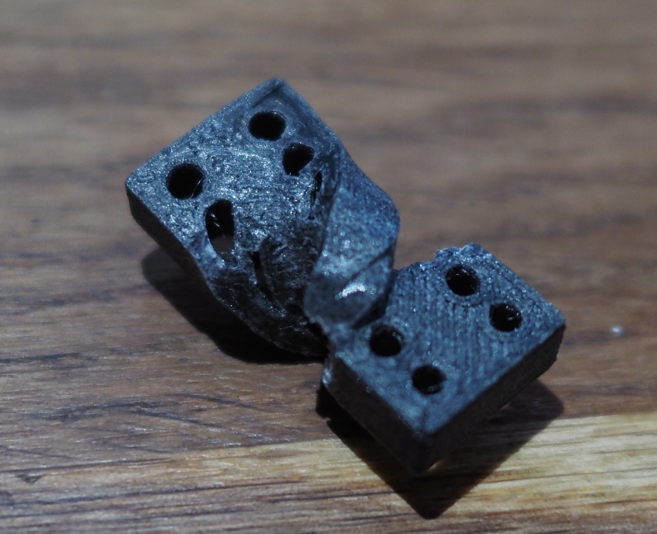

Ich hatte heute mal einen kleinen Probedruck gemacht um eigentlich was anderes zu testen. Der ist 30x14x5 mit 2.5er Loechern drin. Ist mit 33% Infill gedruckt.
Ich hab den mal unten in den Schraubstock eingespannt und dann oben mit der Zange um 180Grad einmal rum gedreht. Dabei ist das Teil am Stueck geblieben und ich kann das Teil jetzt mit den Haenden auch nicht auseinanderbrechen! Fuehlst sich beim verdrehen auch zaeh und fest an.
Ich wuerde sagen es hat immer noch die Zaehigkeit von PETG mit einer gewissen haerte die an PLA erinnert. Erinnert mich etwas an ASA. Ich bin begeistert!
