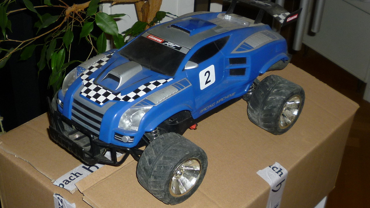

Forum: HF, Funk und Felder Wie kann ich rauskriegen welches Teil bei einer RC 2,4 GHz-Fernsteuerung kaputt ist.
von Frido J. (dreistein)
Mann hab' ich einen Hals. Nur das übliche Dünnbrett-Geblubber im i-net
zu 2,4 GHz-Fernsteuerungen, nicht ein Hinweis wie ich rauskriegen könnte
welches Teil denn jetzt kaputt ist. Ja klar schmeißen alle dann das
"Zeug" weg, 175 €, interessiert doch keine Sau was jetzt nicht tut.
Nicht lustig.
Kann mir Jemand sagen wie diese Fernsteuerung wirklich arbeitet und wie
ich Sender bzw. Empfänger prüfen kann ? Oder geht das gar nicht weil
eine Art Dongel eingebaut ist ? Danke für Ratschläge.
P.s.: Ansonsten reiß ich das 2.4 GHz-Zeug raus und baue eine gute alte
27AM ein. Heilandsacknomol, scheiß "Fortschritt".

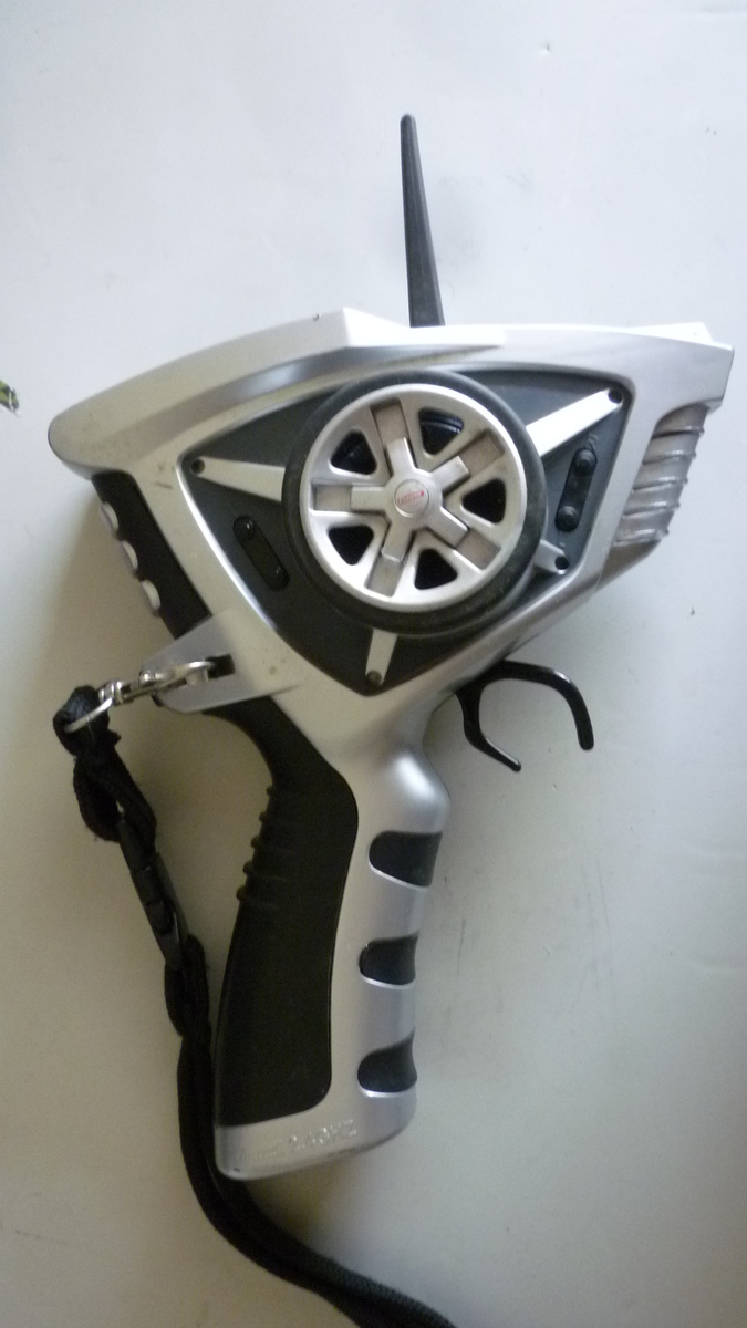

Frido J. schrieb:
>> Anlernprozedur
> Man schaltet die Fernsteuerung ein, Kontrollampe
> und Display leuchten, jetzt Auto einschalten, Bindeknopf  min. 3
> Sekunden drücken - nix war's, tot, töter, am tötesten. Bei beiden Autos,
> ich hab auch noch ein rotes.
da liegt ja die Vermutung nahe, dass tatsächlich der Sender einen
Schlag weg hat. Möglicherweise hast du ja die Chance, auf einen
baugleichen bzw. modellgleichen Sender im Bekanntenkreis zurück zu
greifen.
Da mit könntest du dann final bestätigen, dass tatsächlich der Sender
der Übeltäter ist.
Wenn du aber weder Werkzeug (ein einfaches Multimeter reicht anfangs
aus) noch Fähigkeiten zur Fehleridentifikation hast - welchen nächsten
Schritt stellst du dir denn vor, um dein Problem einzukreisen?
Wegstaben V. schrieb:
> Frido J. schrieb:
> hab auch noch ein rotes.>
> greifen.
> der Übeltäter ist.
Das ist die richtige Antwort und Lösung. Ich such hier in der Gegend
Jemanden mit dem Auto und dann sehen wir was kaputt ist. Tausend Dank
Ich geb' Bescheid !

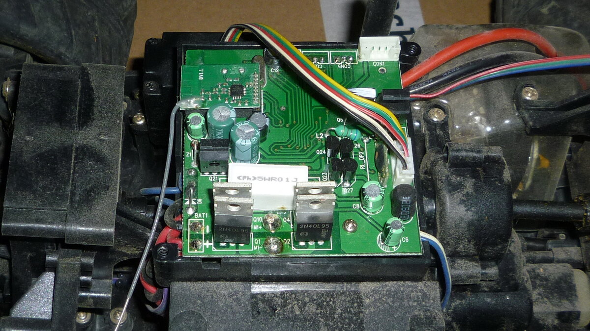

Der Sender dürfte das quadratische IC auf der kleinen Platine sein, was
steht den da drauf? Dann kann man erst mal ein Datenblatt suchen und
Betriebsspannungen messen.
von Florian H. (hocketiger2003)
Eine Detailaufnahme von der Platine mit dem Empfänger-IC (wie im Bild
"Carrera_003.jpg") wäre vielleicht auch hilfreich. So könnte man nach
dem Datenblatt suchen und, wenn es sich finden lässt, nachsehen ob dort
was hilfreiches drin steht. Z.B. wegen der Sache mit Spannungen messen
usw.
Gleiches gilt für den Sender, der sicherlich auch nur aus einem
einzelnen IC (mit ggf. Oberwellenfilter und externer Sendeendstufe)
besteht...
Florian hat natürlich recht, das ist der Empfänger, den ich
herausvergrößert habe. Die graue Ader dürfte die Antenne sein. Die
rechteckige Leiterbahn dort gehört auch noch dazu.
Vielleicht ein CC... von Texas Instruments.
https://www.ti.com/sitesearch/en-us/docs/universalsearch.tsp?langPref=en-US&nr=139464&searchTerm=CC#q=CC
CC24.. und CC25.. sind Transceiver für 2,4 GHz
aber da gibt es keinen in 20-poligem Gehäuse.
