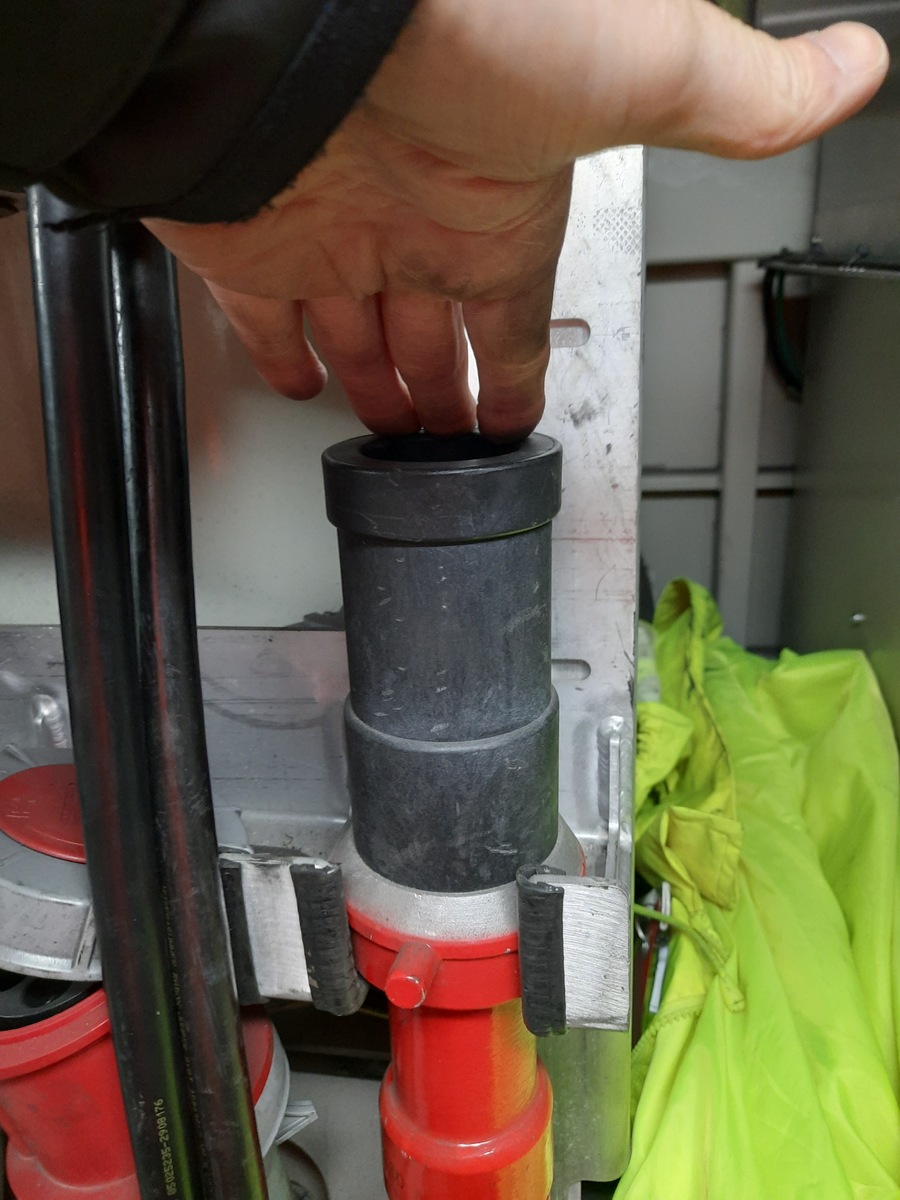

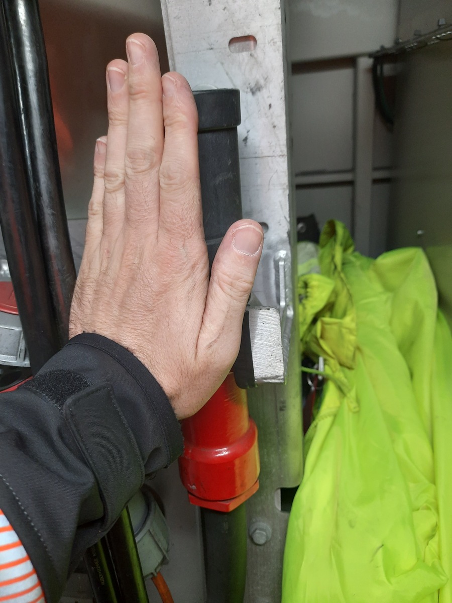

von Matthias B. (turboholics)
Zusätzlich zum elektrischen Systemwechsel kommt hinzu, das die einzelnen
Bahnen unterschiedliche Stromabnehmer benötigen/verwenden. Ch fährt zB
auch mit 15kV 16 2/3Hz, hat aber irgendwann mal wegen der vielen Tunnel
schmalere Schleifstücke eingeführt. Somit muss selbst unter gleichem
Stromsystem der Abnehmer gewechselt werden.
@Max M: L1 L2 L3 per Stecker an die Wagen weitergeben:
[  ] Du weißt, wieviel Strom die Motoren ziehen und wie groß die Stecker
dann werden.
Schon die jetzige Zentrale Energieversorgung hat riesen Stecker, die man
nur noch gerade so halbwegs handhaben kann.
VG

von Max M. (fpga_eth)
> dann werden.
Nun bei einer DCL Spannung von 3kV (bietet sich an da 3kV auch eine
mögliche Oberleitungsspannung) sinds bei 5MW (Als Bsp. 5MW Lok intern +
5MW Treibwagen) weit unter 1kA pro Phase. Nun 3 stk 3kV <<1kA Stecker
sollten nun keine grosse Herausforderung darstellen - insbesondere da
sie ja nicht unter Last ausgezogen werden.
> dann werden.
um das ganze Thema wie groß Stecker sein müssten auf den Boden der
Tatsachen zu holen:
Das in den Bildern ist der Stecker für ein Zugheizkabel mit meiner Hand
als Vergleich (ohne Daumen ca. 90x180mm).
Das soll/darf auch nicht unter Last gesteckt werden, ist aber "nur" dazu
da, den angehängten Zug mit Strom für Heizung, Licht, Küche, etc. zu
versorgen.
Bei einem ÖBB Railjet sind das in etwa 400kVA.
Eine Vectron liefert über das gleiche Kabel max 900kVA.
und knapp 500A bei 15kV über den Stromabnehmer sind nix
ungewöhnliches...
> Tatsachen zu holen:
Auch nur weil die Bahnstecker der Zeit nicht mehr hinterherkommen.
Vergleiche deinen Leistungsstecker mit einem E-Auto stecker- welcher 2
Polig bereits annähernd 1000A kann, Isolation ist ebenfalls auf ca 3kV
erweiterbar. Und schon hat man 3 Phasig 1000A mit 3kV DCL Spannung.
Ölkühlung der innenleiter ist auch kein Hexenwerk.
Abgesehen davon, ist natürich die Meinung, dass diese Stecker
automatisch gesteckt werden sollen. Also automatische
kopplung/unkopplung und dort halt noch die 3 Phasen 1000A für 3kV DCL
integrieren.
von Daniel F. (df311)
ich gebs auf.
bist du schon mal mit einem Zug gefahren? und bist du überhaupt schon
mal vor die Tür gegangen?
und wie oft fährt dein [...] E-Auto angesteckt durch die Gegend?
du kannst dir sicher sein, dass die Stecker nicht zum Spaß so sind wie
sie sind.
und ja, bezüglich Eisenbahn habe ich 100 prozentig mehr Plan als du mit
deinen abgehobenen und unrealistischen Vorstellungen...
wie gesagt, ich bin hier raus...
