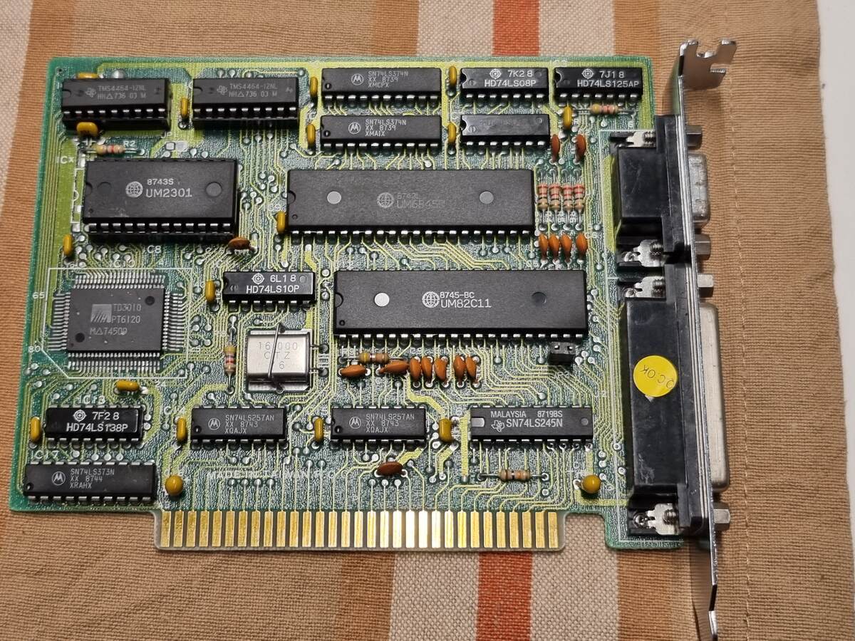

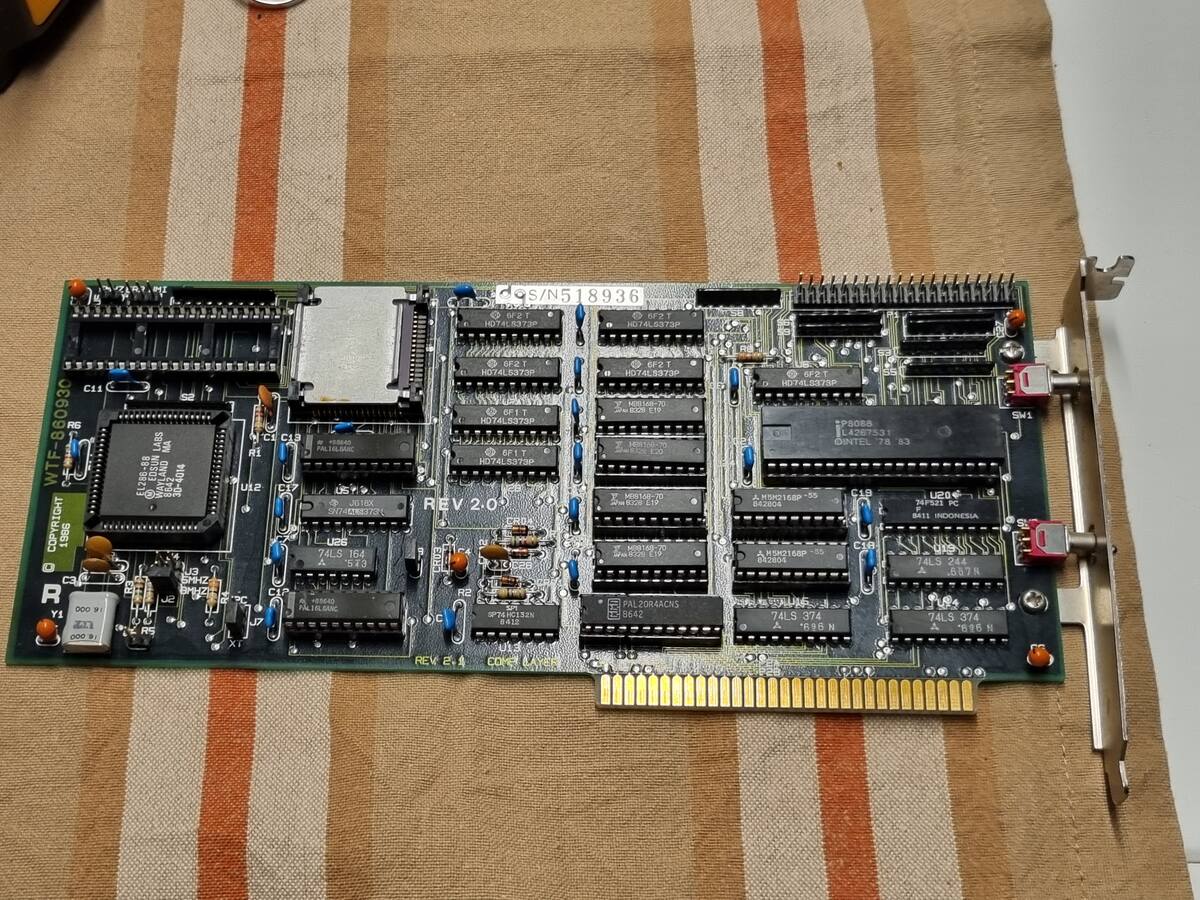

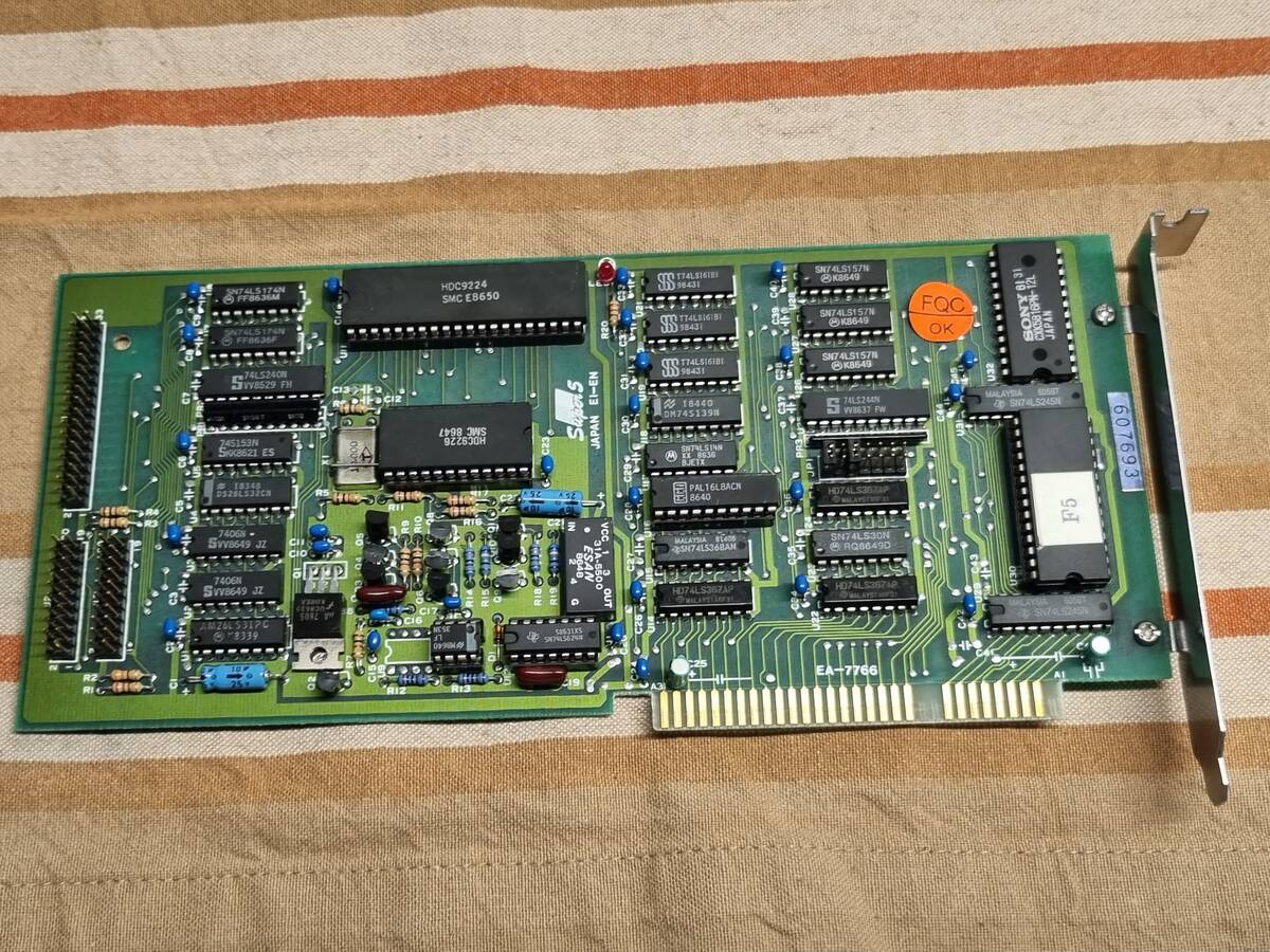

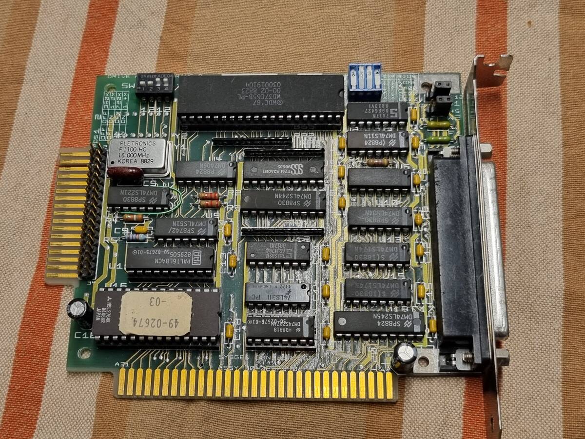

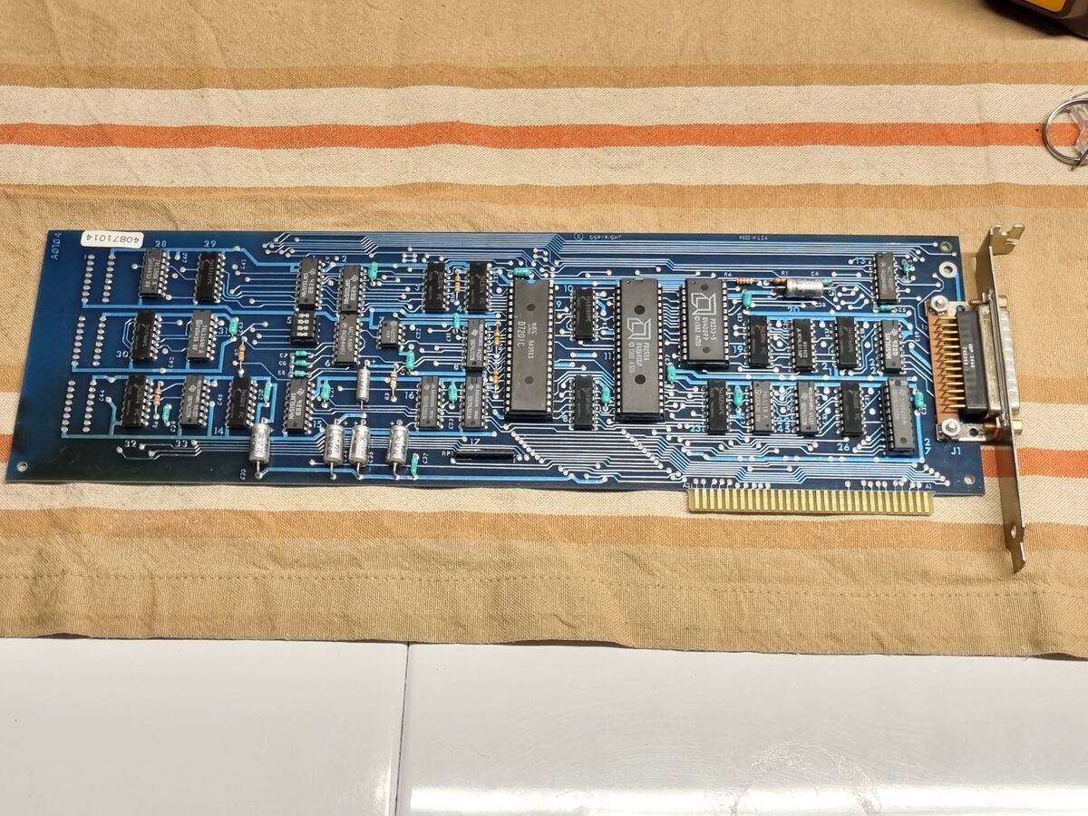

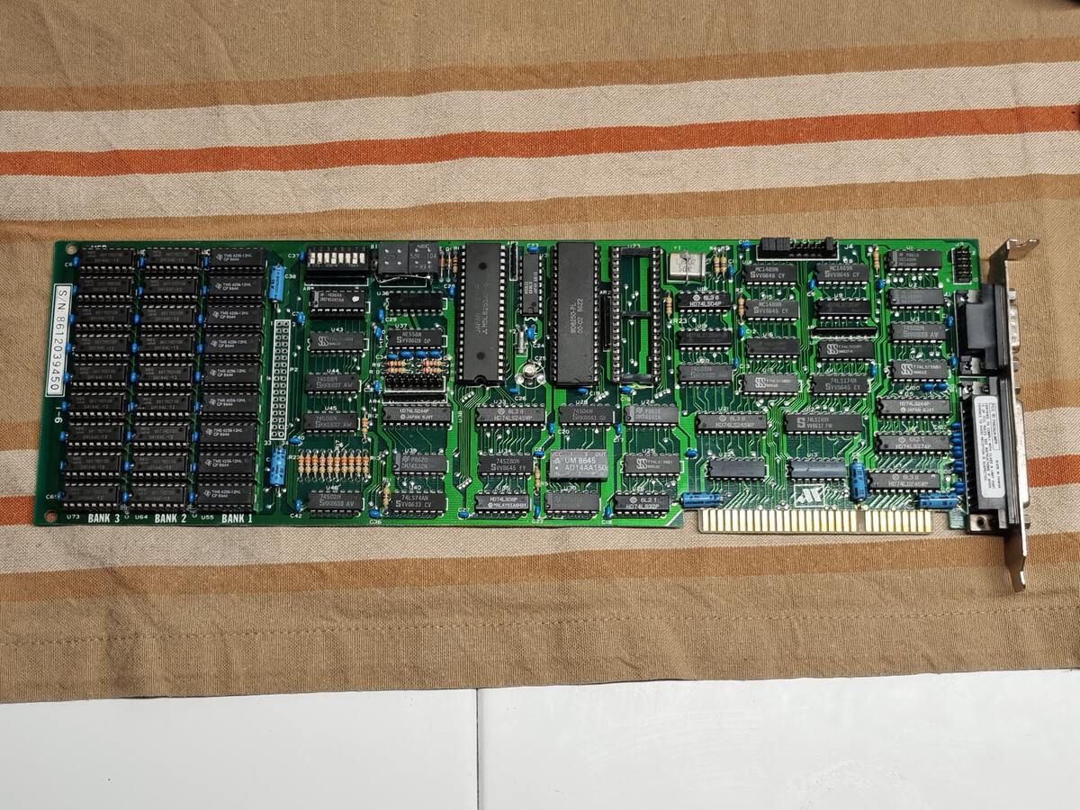

Hallo, ich habe eine alten IBM XT geschenkt bekommen. Nach Reinigung des Innenraumes habe ich die Karten ausgebaut und mal Fotografiert. Da ich mir nicht erklären kann für was diese sind. Manche Anschlüsse sehen bekannt aus wie z.B. COM-Port, LPT-Schittstelle, SCSI "20Pin", Joystick. SCSI kann für diese Zeit eigentlich nicht sein?
Ich habe im Netz nichts zu den Karten gefunden.
Was ich mit vorstellen kann ist, das eine Karte ein Accelerator ist die andere der Festplattencontroller und die Monochrome Grafikkarte. Aber zu den anderen Karten habe ich absolut keinen Plan was deren Einsatzgebiete bzw. Verwendung sind.
Über Aufklärung zu den Komponenten wäre ich sehr dankbar.

Rüdiger B. schrieb:
Letzte Paralell Serial Port
Fast. Es ist ein MDA (Monochrome Display Adapter, Textmodus mit 80×25 Zeichen) mit Parallelport.
Die drittletzte Karte ist eine Erweiterung mit 80286-CPU (im Sockel mit dem metallenen Deckel) und Adapter für die Anpassung an den 8088-Bus. Der leere Sockel ist vermutlich für einen 80287-Coprozessor.
Moderator #7763871
Manfred H. schrieb:
Die Karte hat 64kB Speicher, für MDA sind nur wenige KB nötig. Sie ist also wahrscheinlich auch kompatibel zur Hercules Graphics Card mit Monochrome 720X348 Pixeln.
Stimmt. Ich dachte, den 6845 hätte es nur im MDA gegeben. Er kam aber auch beim CGA und den Hercules-Kompatiblen zum Einsatz. Dann wird es, wie du geschrieben hast, wohl eine Hercules-kompatible Grafikkarte sein.
