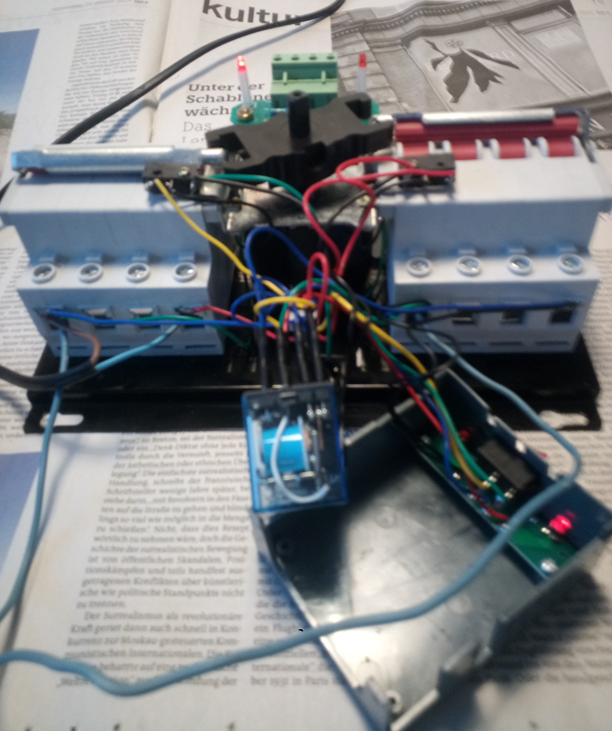

hallo
Basteln an der PV-Insel-Anlage. Deye-12kW + 10kWh-48V-Akku +
24x450W-PV-Module
Problem der WR hat einen Eigenverbrauch von 60 bis 100Watt und soll
daher bei leerem Akku und keiner PV-Leistung abgeschaltet und morgens
wieder angeschaltet werden. Das Abschalten bekomme ich geregelt. Morgens
fängt der WR an zu takten wenn der PV-Strom zum Starten - nicht jedoch
zum Betrieb des WR ausreicht.
Wie schalte ich die Pv Module ab- und wieder an?
Idee1: Quecksilberschalter
Idee2: Umbau Lasttrennschalter von AC auf DC-PV-Schalter
Bessere Idee?
Wie unterscheiden sich DC von im Trennschalter verbauten AC-Schaltern?
Danke für Unterstützung

von Michael G. (saveline)
Warum? Ich hoffe sowas hier hast du sowieso verbaut:
https://www.ebay.de/itm/404972098602

von Michael B. (laberkopp)
In dem du sie KURZSCHLIESST.
Das geht per MOSFET oder IGBT.
Wenn der WR eine Diode drin hat und die Module Bypassdioden, und das ist
fast zu 100% sicher, war es das schon.

von Karl K. (leluno)
Michael G. schrieb:
> Wo soll denn bei einer Insel der Eigenverbrauch bei leerem Akku im
> Dunkeln herkommen? Wenn dein BMS abschaltet und PV kommt nix ist doch
> abgeschaltet genug.
Pardon - leerer Akku war etwas unpräzise. Eingestellt ist der WR auf
Akku shutdown bei 19%soc. der Akku hat dann noch etwas über 52Volt und
damit etwas Reserve. Nur der WR wird weiter über den Akku versorgt und
zieht ca. 70Watt - ohne dass ich irgendwas davon habe. Wegen dieser 70
Watt ist der soc bei 19% schutdown und nicht bei 9%. Tiefentladung muss
selbstverständlich verhindert werden.
Michael G. schrieb:
>> Morgens fängt der WR an zu takten wenn der PV-Strom zum Starten
> zum Starten von was? Die abenteuerliche Konstruktion? Ersthaft mit
> mechanischer Schalterei?
der WR startet wenn er Strom von der PV - oder vom Akku - bekommt. Ohne
Strom ist er aus.
Michael B. schrieb:
Das hört sich gut an. Müsste mittels Lasttrennschalter gehen. Wenn sie
kurz geschlossen werden kommt ohnehin kein Strom von der PV. Aber was
passiert beim Öffnen?

von Gerd E. (robberknight)
Kannst Du nicht einfach die Akkus abklemmen? Die dürften eine deutlich
überschaubarere DC-Spannung haben als die PV-Module.
Dann kann das Ding zwar weiter versuchen zu laufen, bekommt aber keinen
Saft mehr und wird dann schon von selber ausgehen.
Kommerzielle Produkte machen das entweder komplett mit Halbleitern oder
sie überbrücken Relaiskontakte mit einem Transistor, öffnen dann das
Relais und sperren danach den Transistor.
Moderne Wechselrichter haben funktionsfähige DC-Trennvorrichtungen
integriert, da muss man das nicht mehr selbst bauen.

abdeckt, scheint mir die bessere Variante zu sein.
Den Trennschalter habe ich rumliegen. Der 15€-DC-Schalter ist bestellt.
Ich kann mich jetzt also erstmal auf die Steuerung konzentrieren.

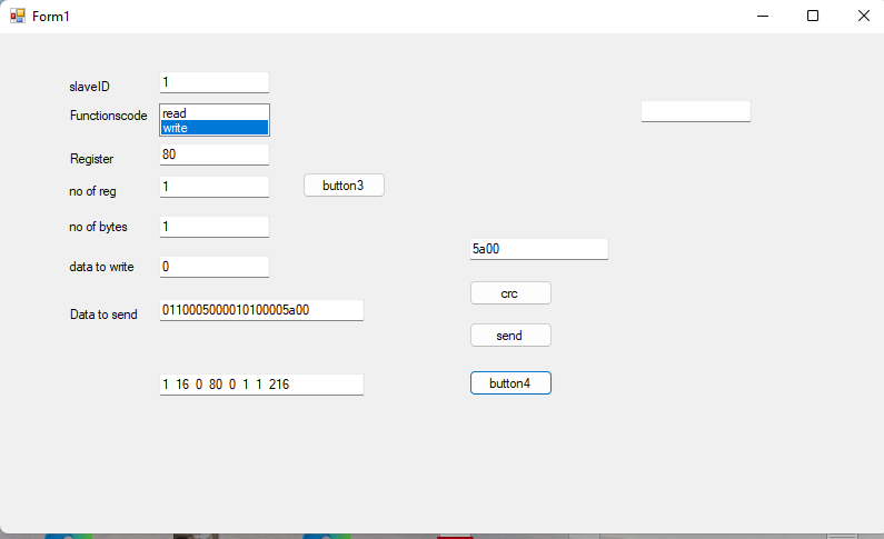

Thomas R. schrieb:
> Dort wird aber das komplette Abschalten per MODBUS beschrieben
Inzwischen habe ich die c#-Steuerung soweit, dass ich die Modbus-Befehle
einschließlich CRC generiert bekomme und per usb-Adapter an den WR
versenden kann. Schreiben habe ich noch nicht ausprobiert. Wenn das
klappt werde ich die Möglichkeiten austesten, die die Modbus-Steuerung
des WR bietet. Wenn er sich tatsächlich komplett abschalten lassen
sollte, kann er dann aber wohl nicht mehr per Modbus kommunizieren, so
dass das mechanische Anschalten dann vielleicht doch noch Sinn macht.
Vielleicht gibt es was analoges zu Wake Up By LAN.
Der WR lässt sich über Modbus tatsächlich in standby schalten und
verbraucht dann nur ca 5Watt aus dem Akku.
von Thomas R. (thomasr)
Meinst du das kann man auch mir als µC Analphabeten erklären?
Modbus ist ein System zur Kommunikation mit technischen Geräten - hier
Deye WR.
Das Protokoll des WRs ist bekannt. D.h. man weiß in welchen Registern
welche Werte abgelegt werden und wie man sie auslesen oder verändern
kann.
Dafür benötigt man eine Verbindung zwischen PC und WR. Das geht über
WLAN, Ethernet oder USB. Dafür gibt es z.B. Ethernet-to-RS485 und
USB-to-RS485 Adapter.
USB ist einfacher da Die Ethernet-Kommunikation wegfällt. Wenn die
Hardware-Verbindung funktioniert, ist die Software in c# relativ
einfach. Programmcode zum An- und Ausschalten des WR per Knopfdruck:
        private void button6_Click(object sender, EventArgs e)
            if (button6.Text == "WR is on")
               button6.Text = "WR is off";
                sub_serial3_send("0110005000010100005a00");
            else
               button6.Text = "WR is on";
                sub_serial3_send("0110005000010100019bc0");
Die über COM3 an den WR gesendeten Zeichenfolgen bewirken, dass in
Register 80 (=hexadezimal 0x50) eine 1 bzw eine 0 geschrieben wird, was
den WR an- bzw. ausschaltet.
