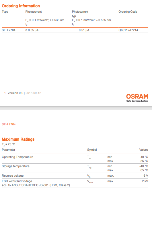

> die Sensoren die ich so finde sind normalerweise bei 2mW/cm^2.
Welche hättest du denn da so gefunden?
Wenn ich die Osram SFH 2704 nehme
- https://www.mouser.de/new/ams-osram/osram-sfh-2704-photodiode/
dann ist dort spezifiziert, dass ein gewisser "Fotostrom von ≥0,35 µA
(0,51 µA typisch) bei Ee = 0,1 mW/cm² und λ = 535 nm" fließt. Im
Datenblatt ist der maximale Lichtstrom aber nirgends begrenzt.

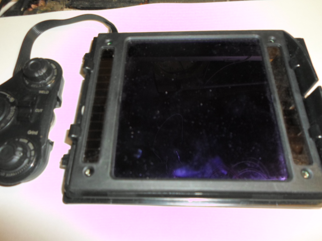

von Ralf X. (ralf0815)
Hier sitzen die vier Fotodioden in den Ecken neben den beiden
Solarmodulen und blicken durch den klaren Kunststoffschutz direkt ins
Licht/Lichtbogen.

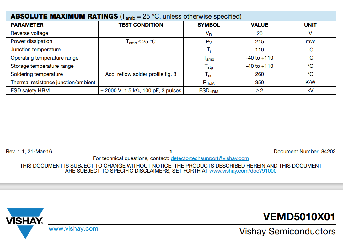

von Arno R. (arnor)
Falk B. schrieb:
> Na dann mal los, ich bin gespannt wann du die erreichst.
Bei etwa 1W/cm² und 5V Sperrspannung, siehe Anhang.
Falk B. schrieb:
> Außerdem betreibt man Photodioden meist im Kurzschluß.
Nur wenn man viel Zeit hat. Alles was schnell sein soll, benutzt
Sperrspannung. Schau mal SP203 mit tr/tf~5ns bei 20V.

von Falk B. (falk)
Das sind 10kW/m^2, 10fache Sonneneinstrahlung wie im Sommer
Da braucht man eine STARKE Lampe oder einen Laser.
Mag sein, aber ob der OP das braucht?

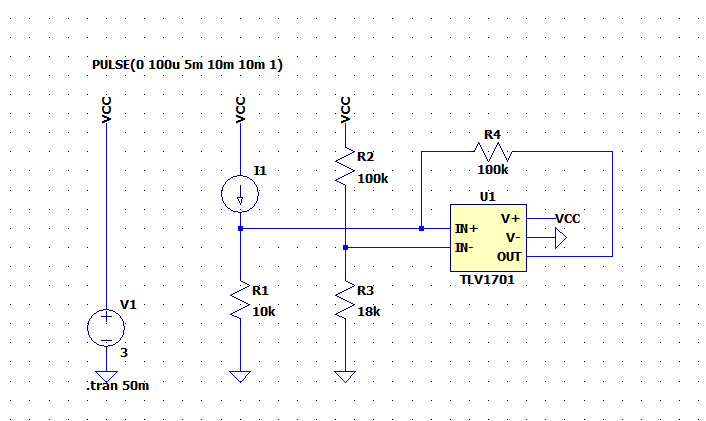

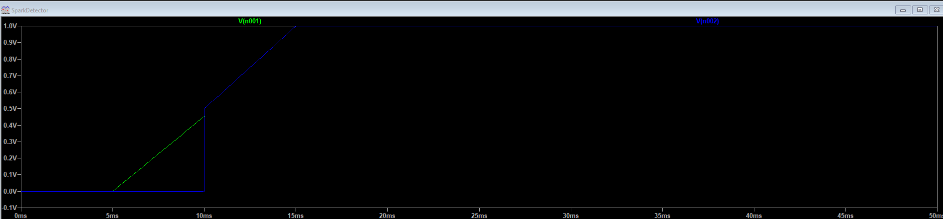

von Bert S. (kautschuck)
Danke für die vielen Antworten und Diskussionen.
Ich habe mal wie im Anhang das ganze simuliert (Fotodiode in Conduction
Mode = Stromquelle), irgendwie will mir aber der TLV1701 nicht, obwohl
der für 2.2V ausgelegt ist. Jemand eine Idee, warum der keinen sauberen
Ausgang hergibt?
(OUTPUT: blau = Ausgang Comparator, grün = IN+)

von Jens G. (jensig)
Da das kein Output-Rail2Rail ist, weil der nur bis rund 0,5V an die
Betriebsspannungen ohne Last ran kommt, wäre nur ein Ausgangshub von
vielleicht 1V nutzbar.
> Ausgang hergibt?
Die Rückkopplung gehört an IN-, nicht IN+.
Das ist ja nur für die Hysterese und bei einem nicht invertierenden
Komparator macht man das doch so?
Das ding kommt in der Simulation auch mit 9V nicht über 0.3V, keine
Ahnung wieso.
