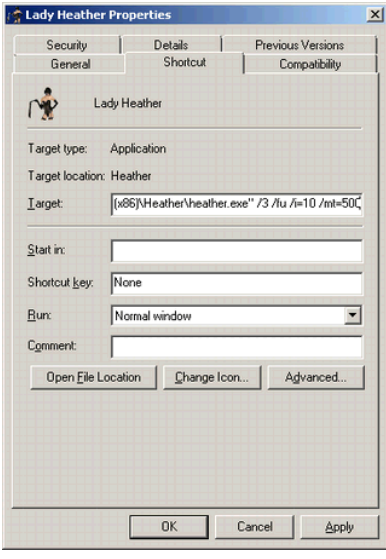

von Hans-Georg L. (h-g-l)
Christoph db1uq K. schrieb:
> "gezähmt" ist noch harmlos, irgendwer assoziierte mal beim englischen
> "diszipliniert" (das "D" in GPSDO) eine Domina mit Peitsche.
Du meinst wahrscheinlich "Lady Heather" ein GPSDO Control Programm von
KE5FX.
Benannt nach der Domina Lady Heather aus der amerikanischen Serie CSI.
http://www.ke5fx.com/heather/readme.htm

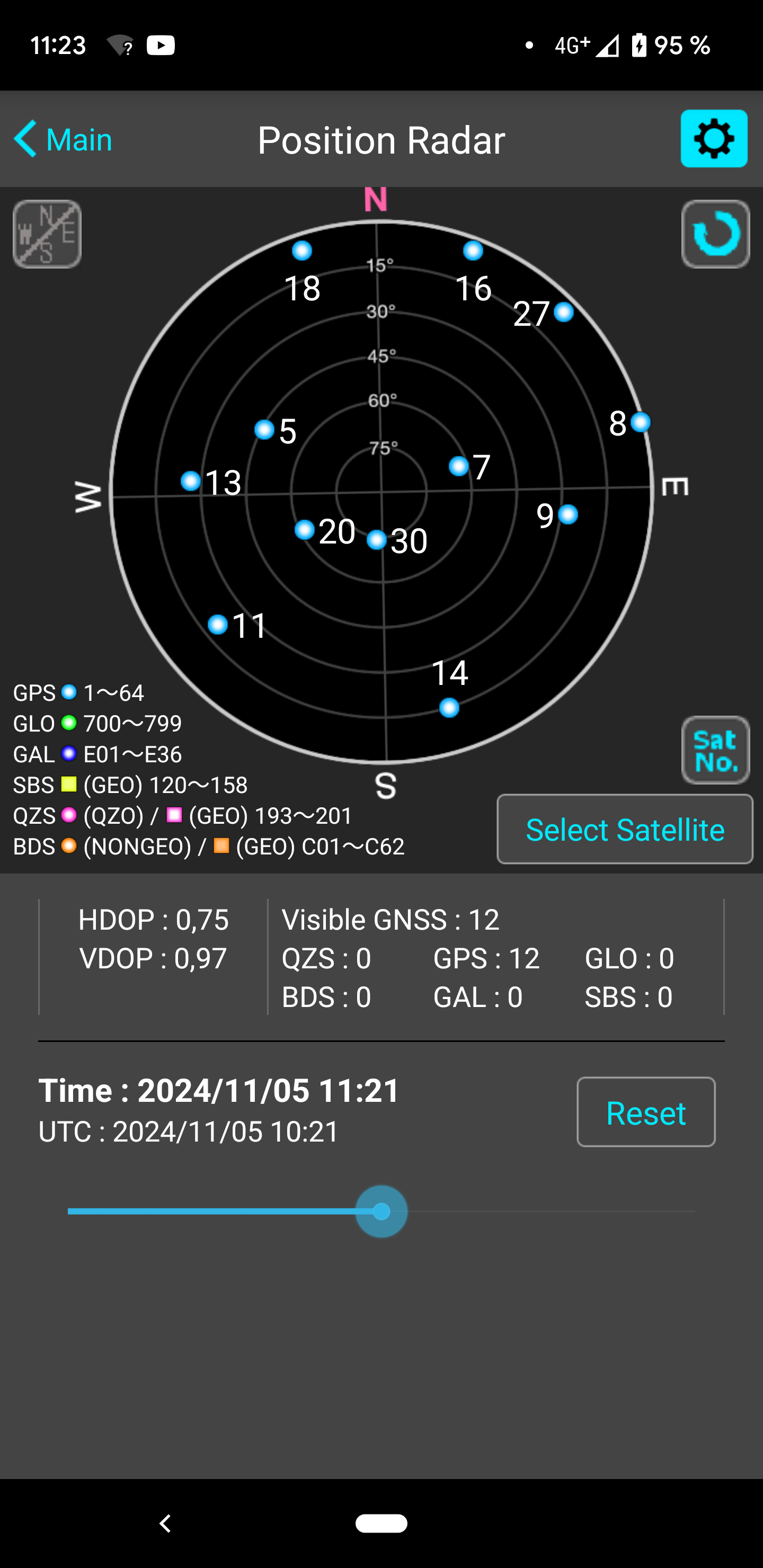

von Rainer W. (rawi)
Kutte R. schrieb:
> nein kein Unsinn,
Doch Unsinn.
Natürlich "kreisen" Satelliten mit einer Bahninklination von 55° nicht
über den Pol. Dazu müsste die Bahn eine Inklination von 90° besitzen.
Das ändert aber nichts daran, dass viele Satelliten auf Grund ihrer
Bahnhöhe am Nordhimmel längs ziehen und es grober Unfug wäre, sich durch
die Antenne auf die im Süden zu fokussieren.
Das Bild zeigt, wo aktuell von Berlin aus die GPS-Satelliten am Himmel
sichtbar sind.
Beidou und Galileo, die von aktuellen Empfängern ebenfalls genutzt
werden, sind noch gar nicht mit dabei.
Wenn man weiter nach Norden geht, werden die Satelliten hinter dem Pol
noch besser nutzbar.
Lerne einfach den Unterschied zwischen Bahninklination, Azimut und
Elevation, bevor du solchen Kram verbreitest.

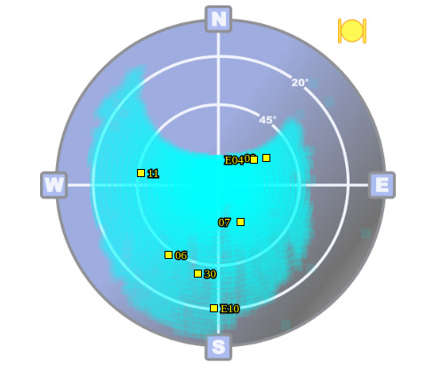

von Kutte R. (kutte)
bitte keine unnötigen  Grobheiten. Ich kenne die Unterschiede sehr wohl.
Nicht nur von Meinberg, die sich in der Materie offensichtlich besser
auskennen als Du, wird empfohlen, aus eine freie Sicht nach Süden zu
achten.
Falls Dein GPSDO es zuläßt, solltest du den Empfang mit dem Programm
"lady heather" http://www.ke5fx.com/heather/readme.htm (siehe dort auf
der Eröffnungsseite das Kreisdiagramm rechts oben zur Signalstärke)
beobachten,dann würdest du die Empfehlungen besser verstehen.
Das Polardiagramm bezieht sich auf einen Standort auf 35° Nord. Dort
stehen die Satelliten "hinter" dem Pol verglichen mit Berlin 17° tiefer
und kommen natürlich nicht mehr über den Horizont - elementare
sphärische  Geometrie.
das Diagramm sieht bei mir in Berlin, ca 52° Nord, genau so aus. Daran
ändert auch elementare sphärische Geometrie nichts. Mach die Messung
einfach selbst.
> einfach selbst.
oder lies hier:
https://mycoordinates.org/challenges-for-positioning-and-navigation-in-the-arctic/
es bleibt dabei: im Zweifel sollte in DL freie Sicht nach Süden
bevorzugt werden weil in nördlicher Richtung GNSS kaum sichtbar sind.

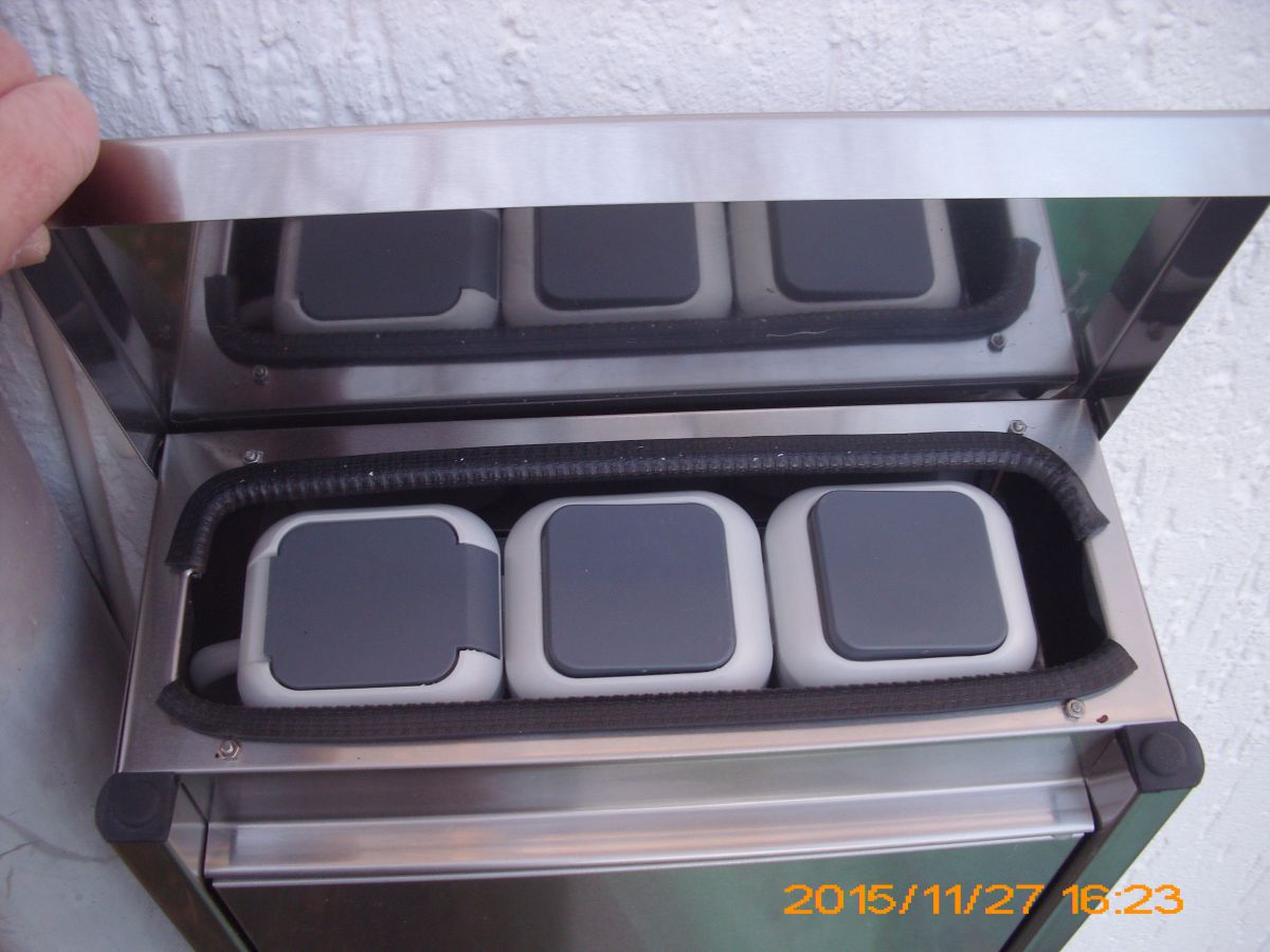

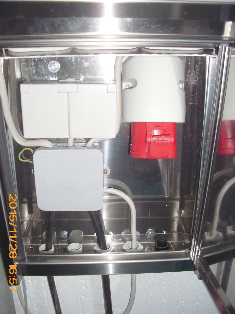

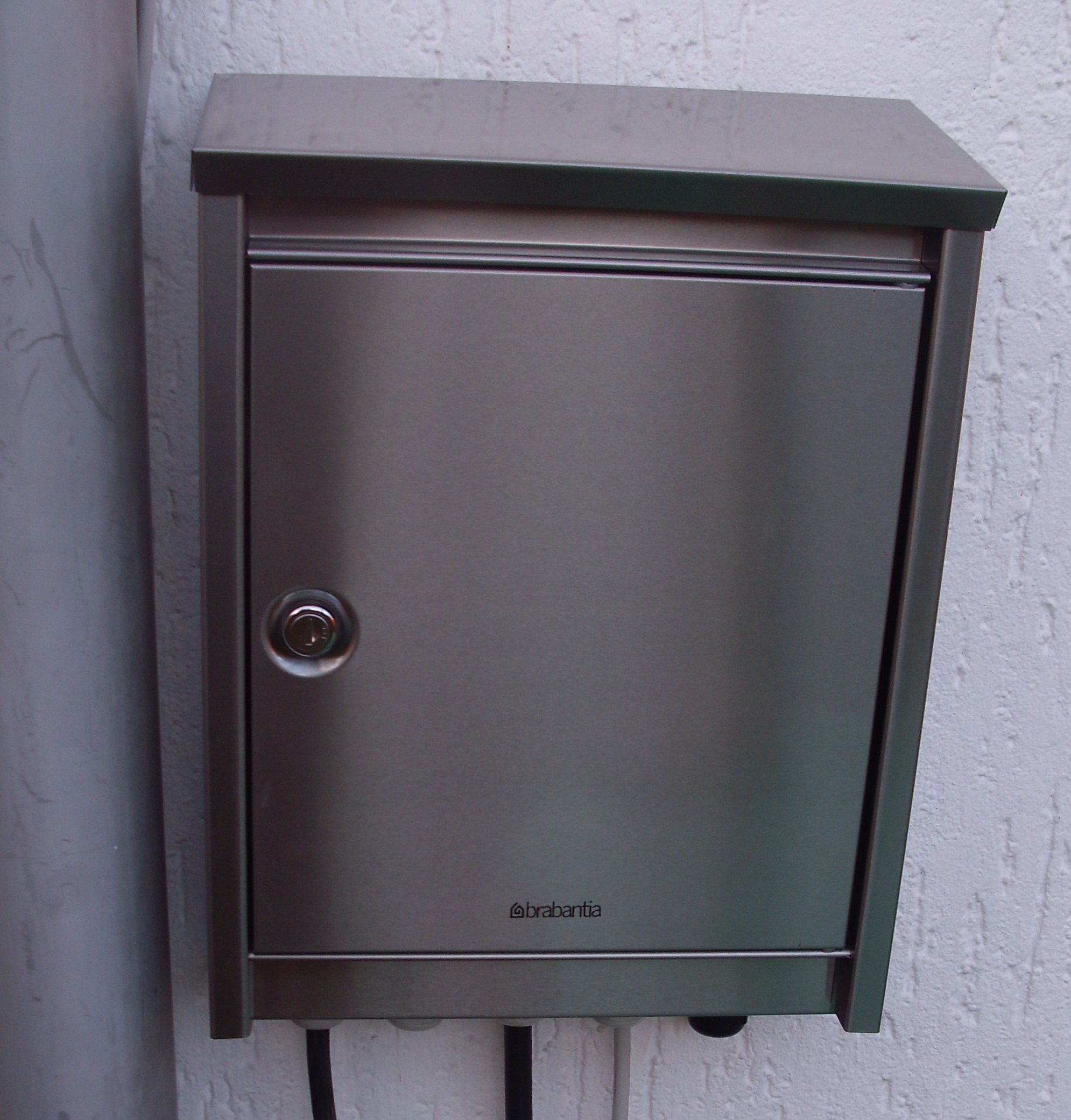

von Rainer D. (rainer4x4)
> bevorzugt werden
Dann hab ich kein Problem. Die Antenne bappt per Magnet auf dem
Briefkasten in meinem Vorgarten. Und der zeigt nach 183 Grad Süd.
Edelstahl Briefkästen sind deutlich günstiger als Edelstahl
Verteilerkästen :-))

von Res (resmon)
So sieht die GPS/Galileo-Abdeckung an meinem Himmel bei 46° nördlicher
Breite aus.
Die Dellen im Osten und Westen sind Berge, die die Sicht auf den Himmel
blockieren.
Die kreisförmige Lücke im Norden entsteht aufgrund der genannten
Inklination der Satelliten.
Je weiter man nach Norden geht, desto mehr verschiebt sich diese Lücke
in den Zenit. Das lässt sich auch hier simulieren:
https://www.gnssplanning.com
Es gibt dedizierte Timing-Antennen, die Multipath-Effekte minimieren,
meist wird dafür eine Quadrifilar-Helix-Antenne verwendet. Solche
Antennen findet man üblicherweise an Mobilfunk-Masten, auf eBay werden
auch gebrauchte Timing-Antennen von ausgemusterten BTS zu
erschwinglichen Preise verkauft.
Für den oben genannten GPSDO-Empfänger ist das aber vermutlich nicht so
relevant.

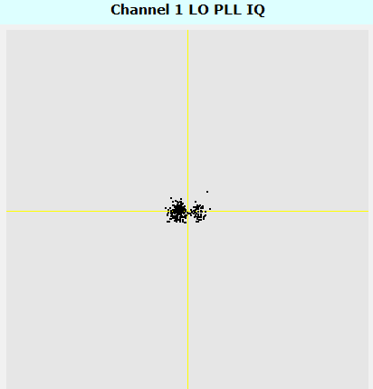

von Karl B. (gustav)
Der KiWi SDR braucht GPS zur ADC Takt Synchronisierung.
Ohne GPS liegt die Frequenz bis zu 100 Hz daneben.
Das IQ Diagramm ändert sich fortlaufend alle paar Sekunden.
Vielleicht ist für die Zuverlässigkeit des empfangenen Signals eine
IQ-Darstellung aufschlussreicher.
Die "beste" Darstellung wäre eine kleine "Kugel" genau im Nullpunkt.
ciao
gustav
P.S.:Ich warte auf den ersten Schnee, der auf die Empfangsantenne fällt.
Habe das Antennenmodul nochmals in ein Extra-Plastikgehäuse montiert,
weil das Ankleben am Balkongitter mir zu unsicher war.
Bin schon gespannt, wie sich das Signal bei Schneefall verändert. Regen
scheint ja nichts auszumachen.
