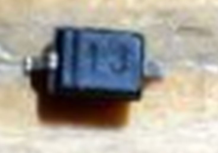

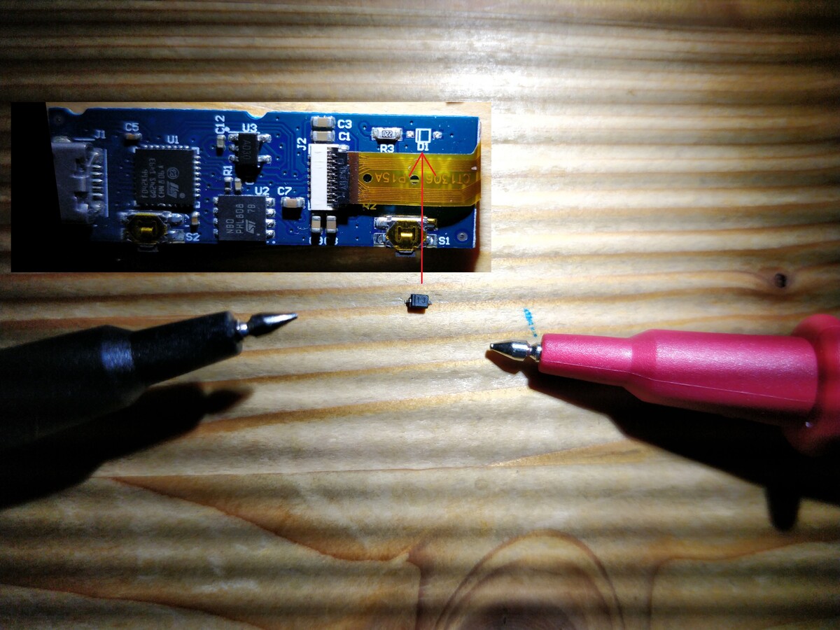

Hallo ihr lieben,
vielleicht könnt ihr mir mit meinem Problem helfen. Ich habe ein Crypto
Wallet ("Ledger Nano S") bei dem ich das Display wechseln wollte. Leider
ist mir beim Einbau eine (vermutlich) Diode von der Platine abgebrochen
(Bezeichnung auf der Platine lautet "D1"). Ich habe leider wenig Ahnung
von Elektrotechnik. Jetzt stellt sich mir die Frage in welcher
Ausrichtung diese Diode drauf war. Wenn ich das wüsste könnte ich
jemanden bitten, der mir das Teil wieder drauf lötet. Aufzeichnungen
konnte ich leider auch keine finden. Hersteller antwortet nicht,
durchmessen der Diode brachte kein Ergebnis mit meinem Multimeter (das
Bauteil ist auch wirklich winzig klein). In einem anderen Forum hat mir
ein Benutzer folgendes geraten:
"Just align it with the PCB footprint which tells you the direction"
Ich versteh nicht ganz wie der das meint?!

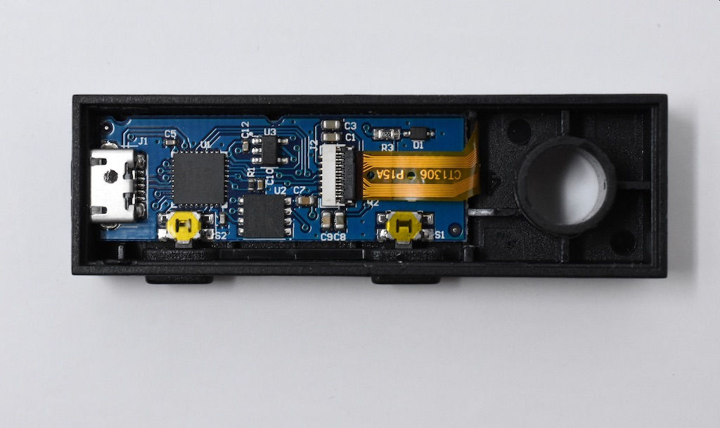

Anbei noch Bilder von meiner Platine und von einem Original wie es
aussehen sollte....
DANKE schon mal für eure Hilfe!
LG
Markus
von H. H. (Gast)
Normalerweise ist die Kathode sowohl auf der Platine wie auf der Diode
markiert.

Du nimmst dein Multimeter im Diodentest und prüfst die Diode, vorwärts
wie rückwärts.
Du baust sie so ein, dass der negative Anschluss an den das schwarze
Kabel ging als das Multimeter eine leitende Diode anzeigt dort liegt, wo
der Strich im Diodensymbol näher am Rahmen ist, also links Richtung R3.

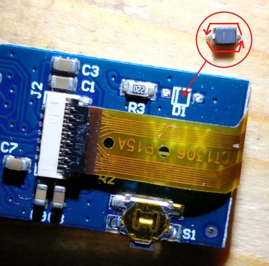

erstmal vielen dank für eure antwort. ich habe es schlussendlich
geschafft den durchgang zu messen, hab leider ein kabel beim multimeter
unten falsch angesteckt gehabt.
also das multimeter zeigt ein messergebnis wenn ich die prüfspitzen
genau wie auf dem bild zu sehen an die diode anlege. andersrum nicht.
man sieht nun auch die markierung auf der diode und auf der platine.
sprich wenn ich das richtig verstehe gehört die diode nun genau wie auf
dem bild eingezeichnet eingelötet, ist das richtig?
danke für eure hilfe!!!!!!
von Clemens S. (zoggl)
ja.
bei deinem 2. Foto ist sogar der Strich auf der Diode zu erkennen
sg
von Michael B. (laberkopp)
Insayne schrieb:
> gehört die diode nun genau wie auf dem bild eingezeichnet eingelötet
Ja.
von Insayne (insayne)
vielen vielen dank für eure wertvolle zeit. was hat man früher nur
gemacht wies noch nicht das internet gab? bin echt froh um solche foren,
speziell wenns um themen geht, bei denen man sich absolut gar nicht
auskennt!
danke jedenfalls für alle antworten! jetzt muss ich nur noch wen finden
der mir das so anlöten kann. das bauteil ist wirklich winzig. ich werde
mein glück mal in einem handyladen suchen...
von Frank O. (frank_o)
Nächstes Mal bitte die kleinen Teile so fotografieren, dass wir sie auch
groß sehen können.
